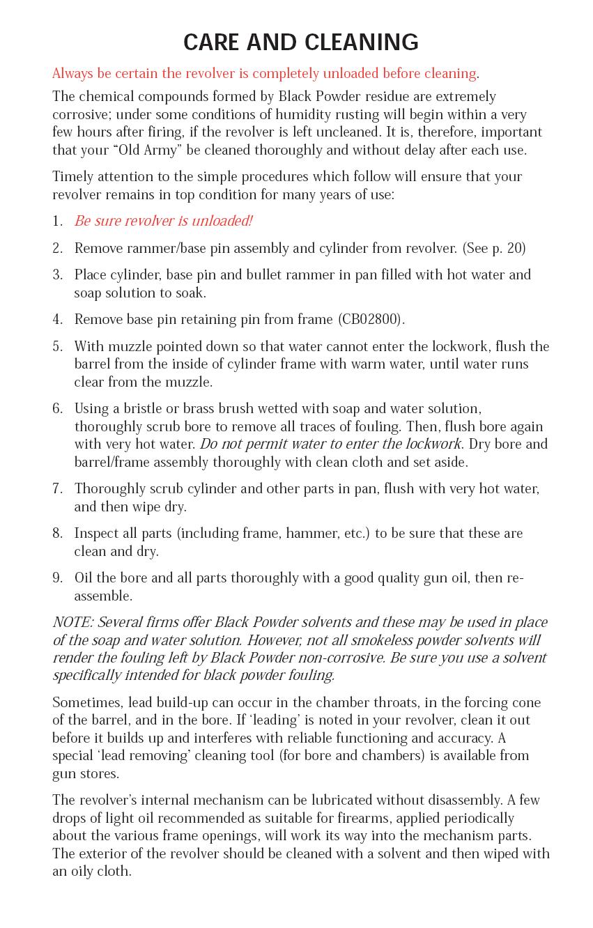

Re: COMO LIMPIO REVOLVER AVANCARGA ??? pregunta de novato

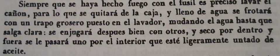

No deseo aumentar la polémica que tenéis respecto de los métodos de limpieza de las armas de avancarga, pero me veo en la obligación de aportar mi criterio basado fundamentalmente en lo que he visto a lo largo de mi vida avancarguera.
En primer lugar, destacar que casi todos los métodos que mencionáis son válidos si con ello eliminamos los residuos de la pólvora negra.
Es muy importante que este debate, como cualquier otro que surja en el foro, sea constructivo y se evite en lo posible entrar en temas personales.
A pesar de lo constructivo del debate, no creo que lleguéis a conclusiones concretas, ya que en todo el tiempo que llevo en el tiro he visto de todo y todo tipo de fórmulas, pero la mas habitual, económica, simple, fiable, y que además no perjudica en nada, es la del AGUA (el mejor disolvente para los residuos de la pólvora negra, ya que son totalmente solubles en ella). Digo que no perjudica porque de lo contrario, ni mis armas originales, ni las réplicas, estarían operativas como lo están, al 100%.
No obstante y a título informativo, destacar que en los campeonatos internacionales, la organización suele disponer de una zona con agua corriente y aire comprimido para la limpieza y secado de las armas (en ocasiones también aceite para lubricar, WD40).
Y es con ello con lo que se limpian las armas de los futuros campeones tras los entrenamientos (las originales y las réplicas), ya que no hay otra fórmula simple y económica que nos garantice que los residuos de la pólvora desparecen del cañón y mas importante aun, de la recámara y del canal de fuego.
Adjunto unas imágenes ilustrativas.
No hombre si yo no hago ningún drama es más no digo que el producto sea malo, yo solamente digo que cada uno limpie como quiera, pero que a mí no me la cuelen. Los intereses comerciales existen desde que el mundo es mundo y el tiempo, lo único que hace es poner las cosas en su lugar, parece que se conociera todo de todos, cuanto sabio leche.
De todas formas antes que limpiar mis armas con guarrerías del tamaño del alcohol de quemar sin ir más lejos, o complicarme con maniobras de lo más raritas, como acabo de leer, prefiero fiarme de los consejos verdaderamente sabios. Porque cientos de personas e instituciones en todos los países y todos los tiempos, que además tienen una formación probada y son verdaderos profesionales (aunque no “colaboren” con ninguna empresa privada) deben de estar menos equivocados que quienes sólo tienen un nick, como yo sin ir más lejos.
Así que no pretendo convencer a nadie para que utilice agua y jabón, que cada uno ya es mayorcito, sino de prevenirle de lo que decíamos el otro día y no se deje intimidar.
Que se quiere gastar su dinero en un producto maravilloso, pero si me parece muy bien, lo digo sinceramente, me parece estupendo, de verdad. Si ya digo que me dan ganas a mí de probarlo. Pero asustar al personal y provocar con ello una intoxicación, por ahorrarse unos euros usando algo improvisado con tal que no sea agua, amigo, eso es otra cosa.
Resumiendo, no se complique la vida oiga, si de verdad está usted acojonado con el agua, compre el producto debidamente homologado y déjese de alcoholes de quemar, anticongelantes y demás zarandajas con sus complicaciones.
