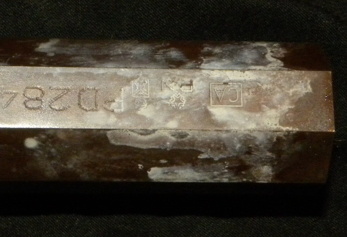

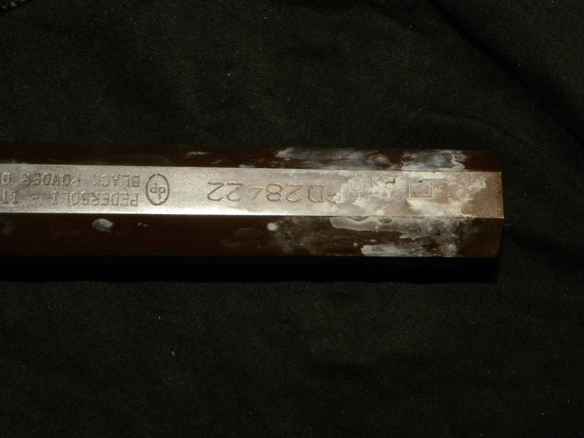

Saludos, necesito de vuestra experiencia pues en enero adquiri una pistola Le Page Match pavonada en marron. Su precision es impresionante, de modo habitual estoy por encima de 90 llegando a 96 puntos en algun entrenamiento, pero cuando la limpio al pasarle el secador le aparecen unas manchas blancas en el cañon y solo en la zona de la boca,que no consigo quitarlas aunque tras pasar aceite se disimulan..
los unicos liquidos que pueden haber estado en contacto son:
El limpiador de polvora negra de Robla,pues al acabar de tirar ya en el campo le paso unos trapos para limpiar el cañon.
El liquido del calapino, uso agua destilada con un gotas de liquido abrillandor de lavavajillas marca calgonit.
y el agua caliente (que en mi zona contiene mucha cal) para su limpieza con algo de fairy.
Al finalizar le paso el secador y engraso con aceite exterior e interiormente.
Podeis aconsejarme pues me gustaria quitarselas, gracias.

Re: Manchas en cañon pavonado marron.
Puede ser por el calgonit, que se ha comido el pavonado.
Esa mancha tiene mala pinta. No creo que tenga remedio, como te dice MARROYOL seguramente es por el abrillantador. Eso pasa, por emplear sustancias extrañas como lubricantes de calepinos. Hay muchos productos que atacan a los aceros o a los pavonados.
A mi el "ROBLA" no me gusta usarlo desde que me daño el cañon de uma "IMPERIO", era en acabado "NIQUEL" y me la dejo con unas manchas parecidas en la boca del cañon, desde entonces aceite y al llegar a casa agua calentita y Fairy. Por cierto en Valencia tenemos mucha cal pero no le pasa nada si tienes un buen secado, lo del calgonit me deja anonadado.
Fireman escribió:Saludos, necesito de vuestra experiencia pues en enero adquiri una pistola Le Page Match pavonada en marron. Su precision es impresionante, de modo habitual estoy por encima de 90 llegando a 96 puntos en algun entrenamiento, pero cuando la limpio al pasarle el secador le aparecen unas manchas blancas en el cañon y solo en la zona de la boca,que no consigo quitarlas aunque tras pasar aceite se disimulan..
¿Las manchas son siempre identicas o simplemente se forman siempre en esa zona?
Pruebe con un cacho de bayeta tipo balerina untado en WD-40 y a frotar.
Gracias por vuestro interes.. he estado viendo el cañon a lupa y parece que la mancha es un deposito sobre el pavonado pues una parte una mancha salto (mirando la foto esta en la parte inferior del cañon)y el pavonado se ve debajo del trozo que salto..
y las manchas se forman siempre en esa zona.
el resto del cañon esta perfecto y el robla lo he usado ademas del interior del cañon para limpiar la zona de la chimenea de resto de polvora y el pavonado esta perfecto.
mi preguntas ahora son...
* con que material creeis que podria intentar frotarlo a ver si salta sin cargarme el pavonado.
* he pensado usar vinagre, alguna otra idea.
* de que otro modo puedo lubricar los calepinos.
Gracias.
No uses vinagre ni ningun otro producto que contenga algun tipo de acido o puedes correr el riesgo de comerte el pavon.
Si al parecer es algo depositado sobre el pavon(a simple vista parece un deposito de cal)prueva a frotarle con lana de acero doble cero bien impregnada en aceite de armas o de motor.
Sheridan gracias por la aclaracion. Lo voy a probar.. ya os dire..
De vinagre, ni se te ocurra. Intenta lo que te dice SHERIDAN. Frota suavemente y con cuidado.
Parece cal y seguramente los depositos son producidos por el uso del "anti cal" que usas que lo que te hace es precipitar el Carbonato Cálcico sobre el metal.
Usa una màqina de generar vapor (vaporetta) y disolverás la cal sin dañar pavonados ni metales.
Agua normal con una pizca de jabón es todo lo que necesitas para humedecer los calepinos
A ver os informo he usado un poco de la lana 00 y parece que han saltado.. han dejado un poco de mancha pero mucho menos que antes.. tras aceitarla no se notan. Mañana entreno asi que cuando la limpie os dire pues al pasarle el secador era cuando mas se notaban.
ya me he deshecho del liquido que prepare..
una cosa que tipo de jabon el del lavavajillas liquido va bien..?
tambien tengo un bote de liquido para disolver polvora negra y he leido que tambien se puede usar para imprenar los calapinos.. que opinais el que tengo es el:
Para lavar las armas, te sirve cualquier javon domestico para vajillas tipo fairy o similar.
El disolvente casey, te sirve perfectamente para lubricar los calepinos, yo lo he usado alguna vez, pero tampoco necesitas nada demasiado especial. Puedes usar limpiacristales tipo mistol,tambien una mezcla de agua jabonosa, hay quien usa anticongelante (el de color amarillo por lo visto va bien
) aunque lo mas simple, sencillo y autentico, es metertelo en la boca y ensalivarlo(no es coña).
Para el calepino coincido en que no hay nada como la saliva.
Su formulación incluye un derivado de la silicona de manera natural que limpia y favorece que deslice bien.
Para los trapitos o calepinos de limpieza entre tiros, y ya que la saliva no da para todo,va muy bien el líquido limpiaparabrisas de ese azul para coches que puedes comprar en cualquier hiper por 2 euros los nosecuantos litros, limpia bien y no ataca al pavonado, ni al negro ni al marrón que es más delicado.
FrecciaRossa escribió:.
Y te lo digo con conocimiento de causa, ya que yo tengo un arma de Pedersoli con ese mismo pavón, inmaculada.
El limpiaparabrisas Kraft es muy bueno para limpiar y no daña el pavón (los otros a saber, ya que dependiendo de la marca pueden tener unos componentes u otros).
Yo lavo mis armas con unas toallitas parecidas a las de limpiar el culo de los "bebes" pero que no llevan hidratante, y me dejan las armas super limpias por dentro del cañón y por fuera. Después las seco bien y les paso un poco de aceite y voila!!!
Rápido, seguro, práctico y en el mismo puesto de tiro en 10 minutitos.
Saludos!!!
Por cierto, los antical se cargan el pavon a tope!!! esas fotos parecen de algo que se ha cargado el pavon, no parece cal acumulada.
Si vamos ya apredi tuve un error de novato no se como confundi el jabon con el abrillantador.. de todos modos ya esta arregaldo, solo se notan levemente donde estaban las manchas en el pavonado y tas aceitar ni se nota.
