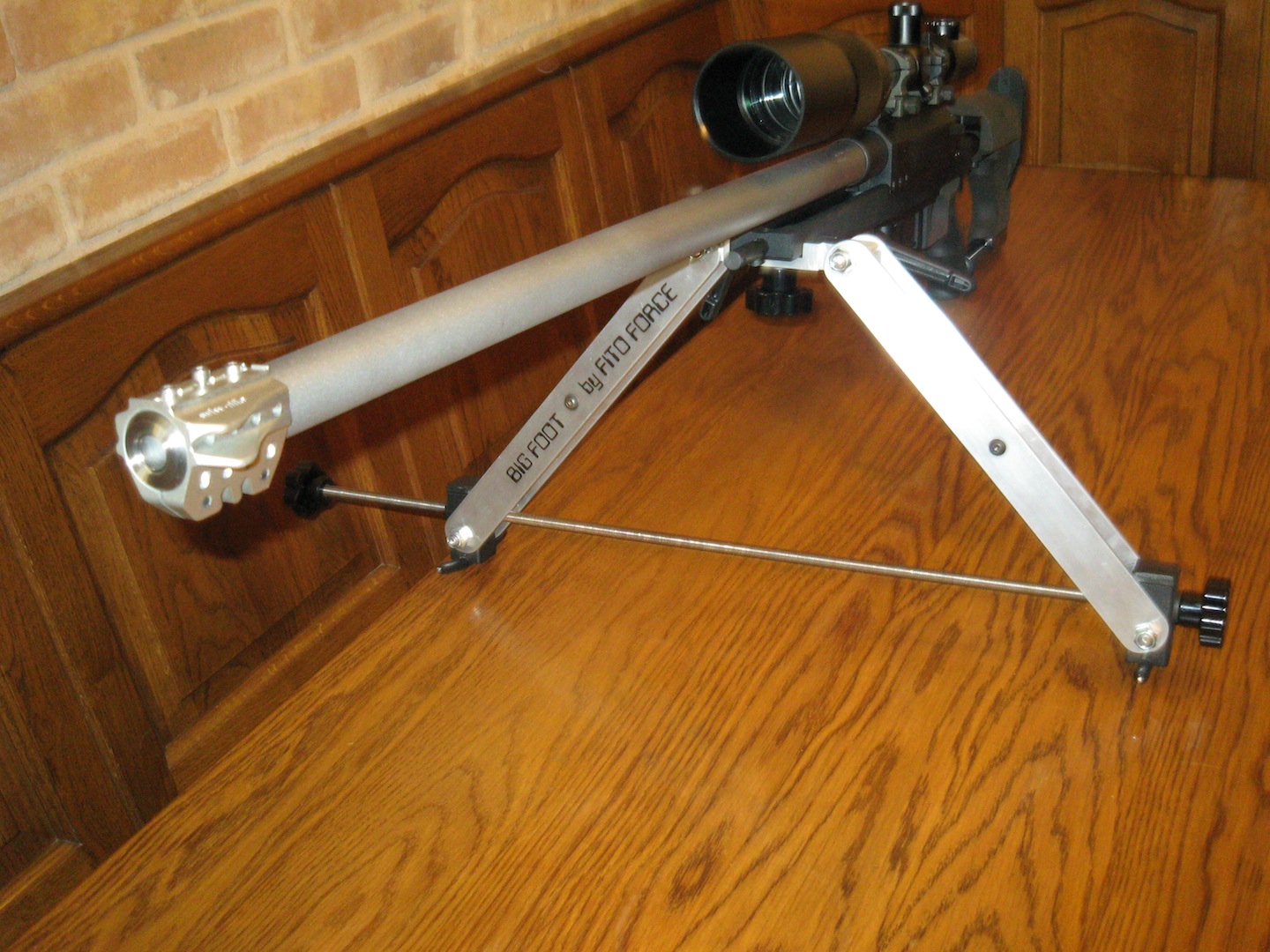

Buenas tardes de nuevo.
Os adjunto otras fotos del rifle para que se vea mejor.
Saludos cordiales.
