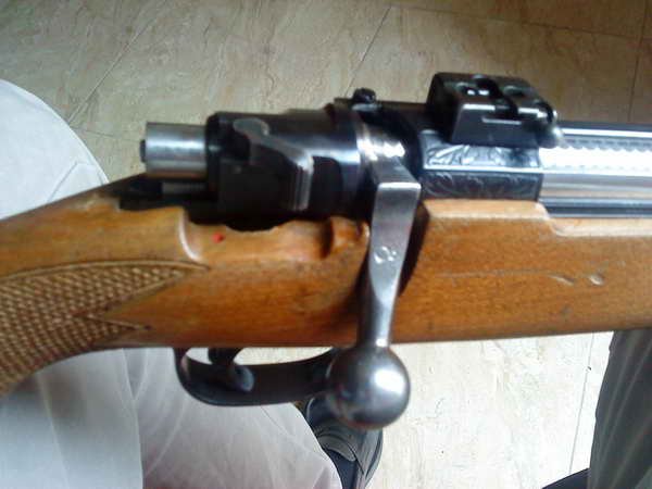

La palanca del cerrojo esta curvada o soldada?¿?¿? :roll:
El seguro es el mismo que he comprado para los yugos :D

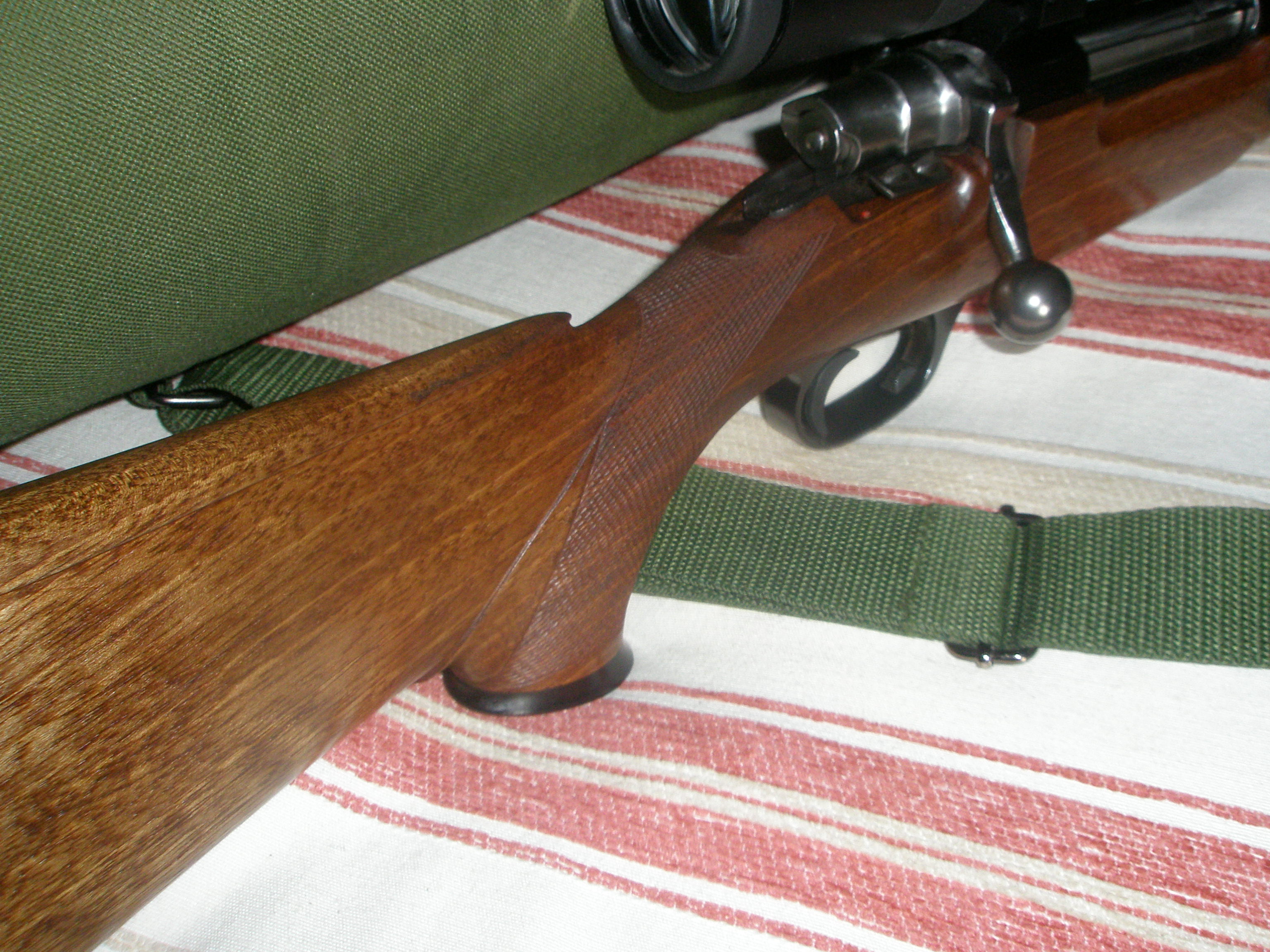

Que rifle más guapo te ha quedado.
Yo espero estrenar pronto los pepinillos de monteria que tengo como esos.

Cansino escribió::apla: :apla: :apla:
Esta cortada y soldada (En el fondo acodada que no curvada).

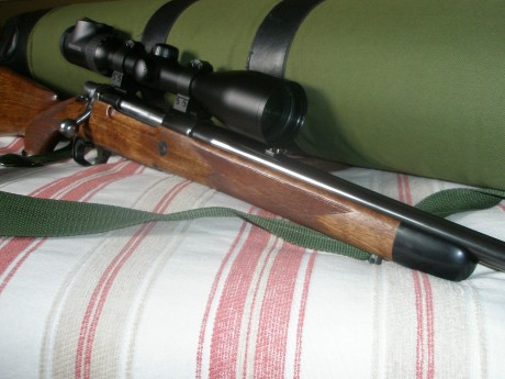

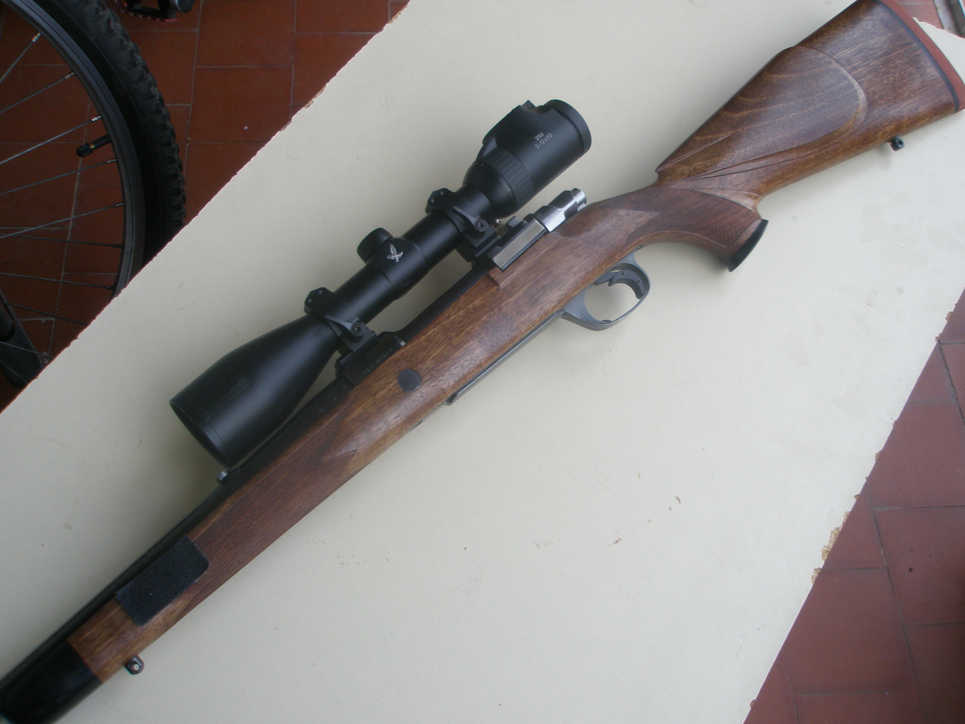

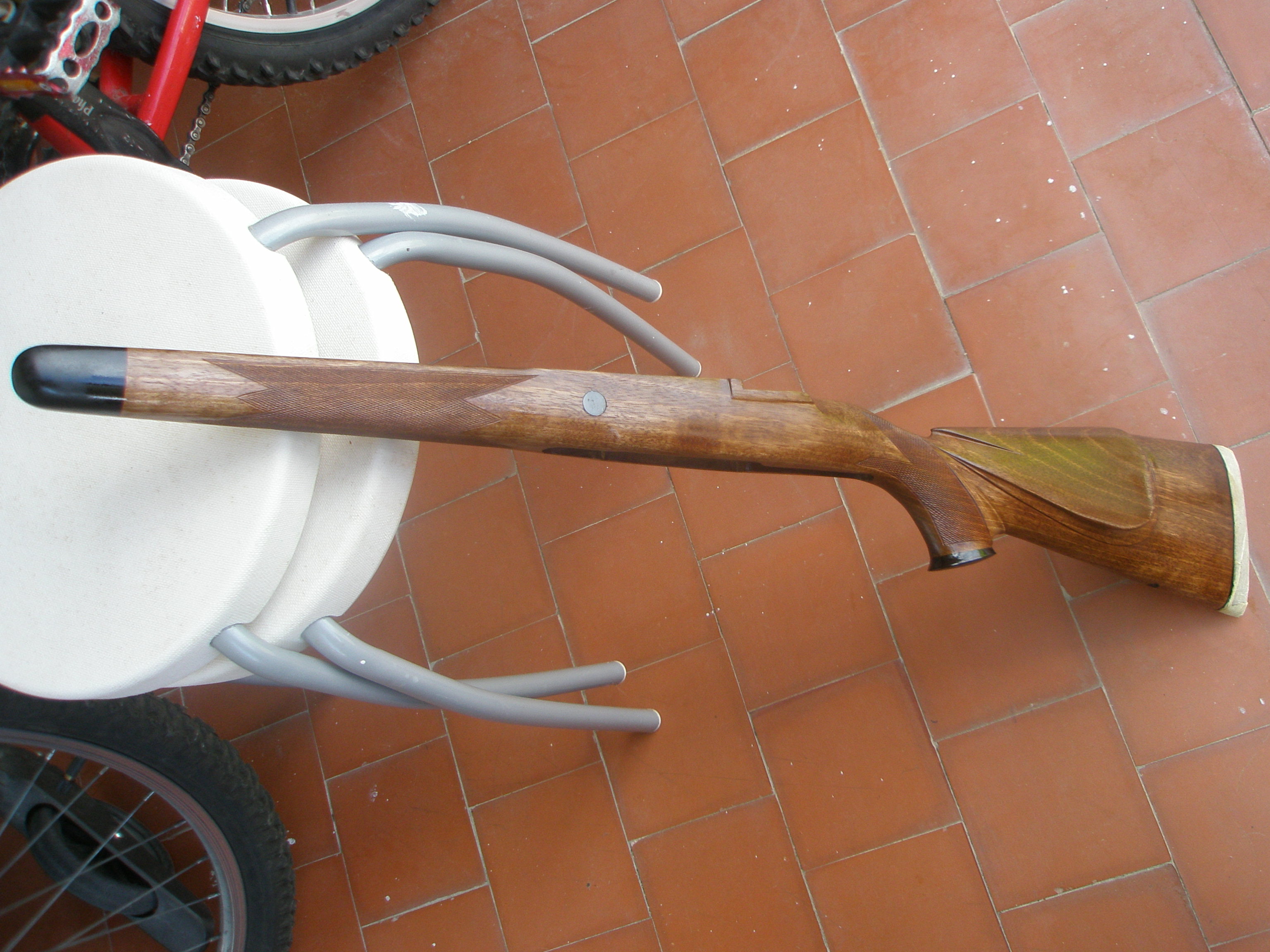

Otro Santa Barbara. Éste del 300 Win. Mag. que me parece uno de los mejores calibres "todo-terreno".
Lo he retocado un poquito: ebano, cantonera, unas pocas "lineas", mucha lija, un picado de 22 lineas por ", y linaza hasta que no quiso más. Un poco tostada al sol, en la terraza y trapo que Dios te crio. Mucho trapo.
Espero que os guste.

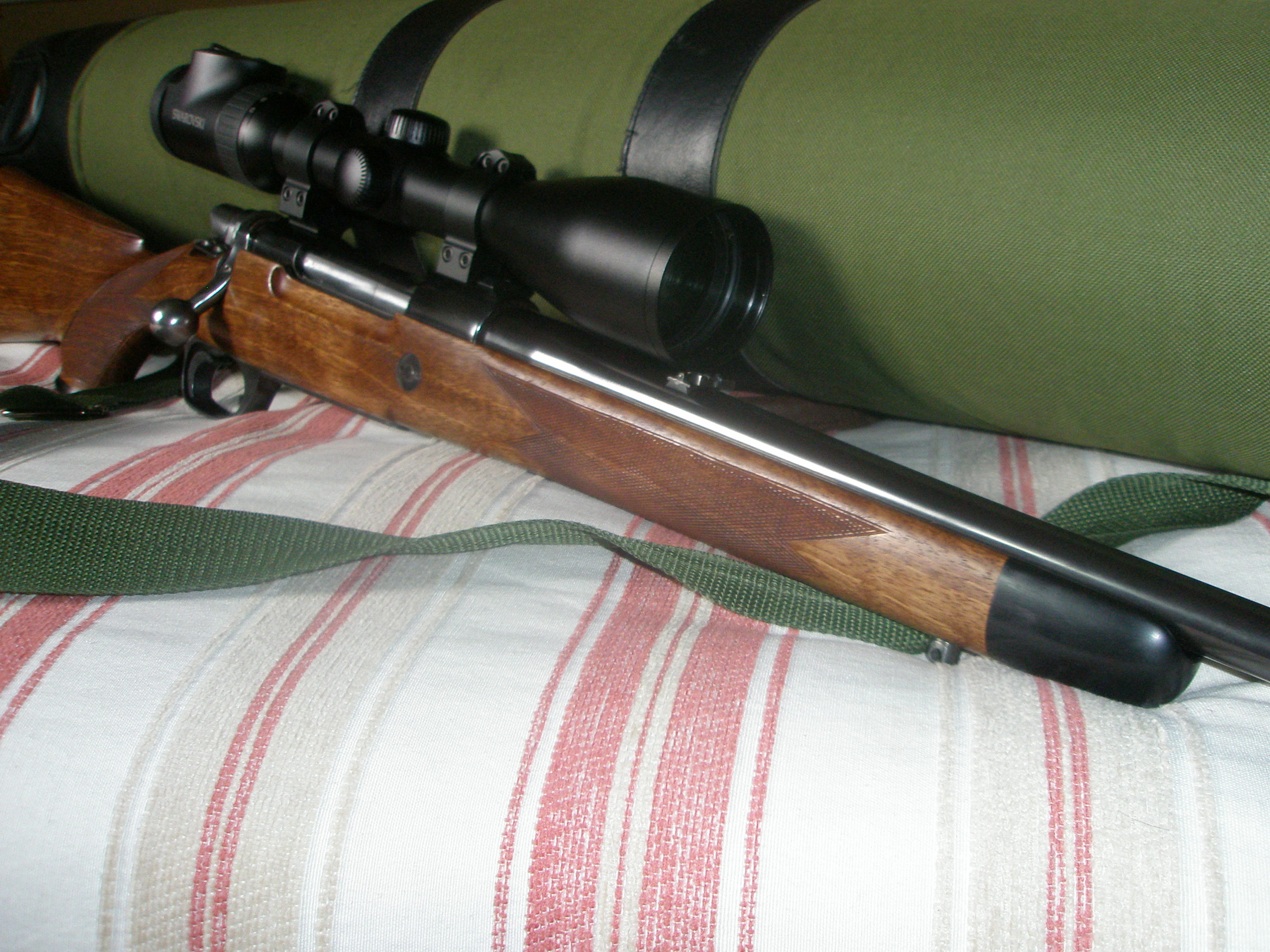

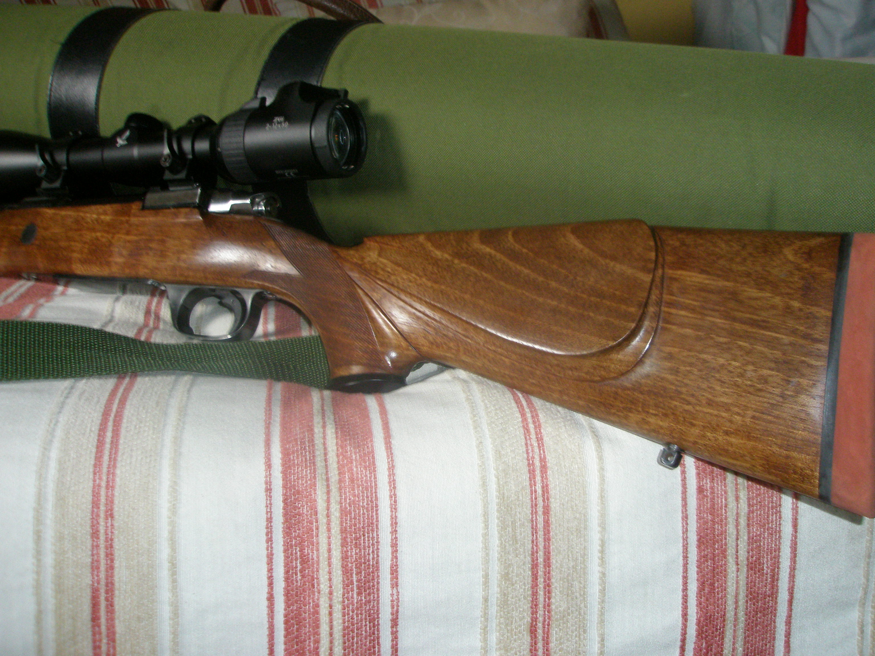

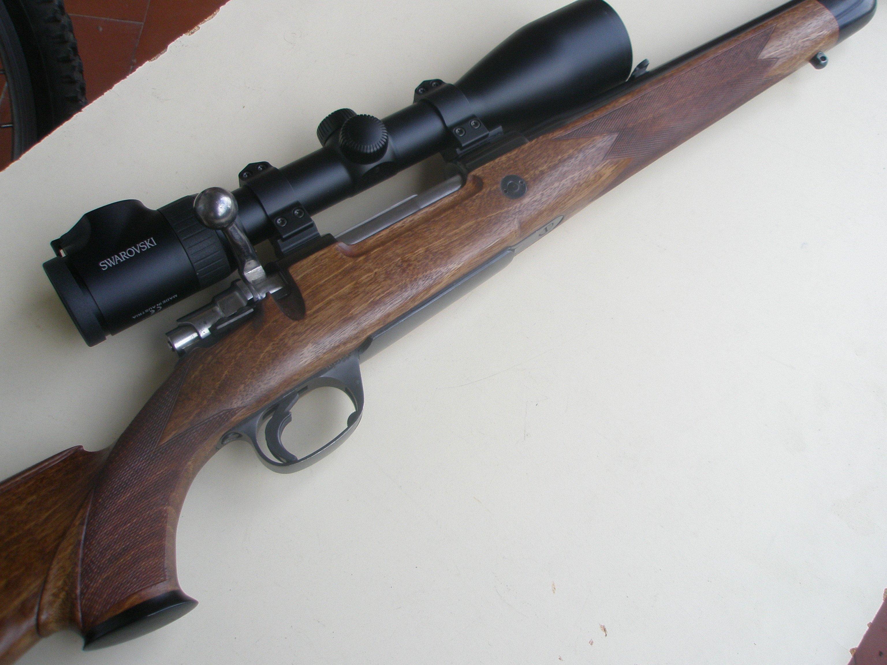

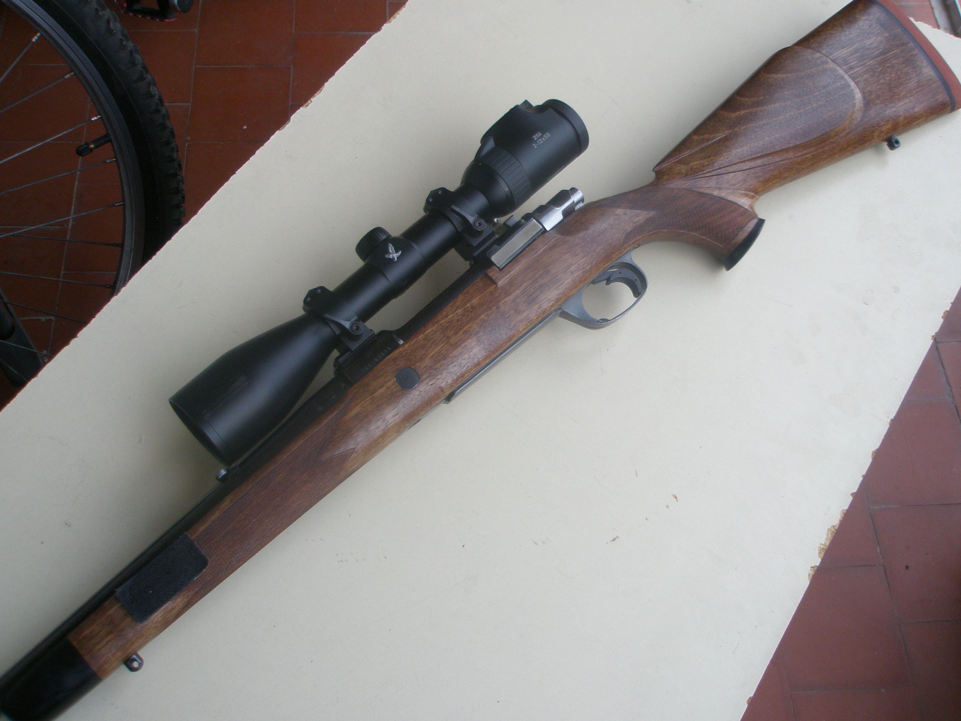

otras

Mensajepor Oscar1975 » 22 May 2011 19:21
Eres un manitas josemi. Te voy a llevar un par de piezas de madera de una escopeta y me las terminas al aceite jejeje (es broma).

Eres el mejor, Josemi.
:apla: :apla: :apla: :apla: :apla: :apla:

Mensajepor yogi_maketo » 22 May 2011 21:42
Josemi es un artista y aparte un artista que trabaja rápido... Puso fotos de esa culata solo perfilada hace menos de un mes, y mientras la ha lijado, ha hecho el segrinado, le ha puesto las anillas y cantonera y le ha dado ni se sabe cuantas capas de aceite.
Pedazo de visor por cierto.

Quizá por ir tan deprisa no me quedó como quería.
¡¡ah!! y ya mató un zorro en una espera.
