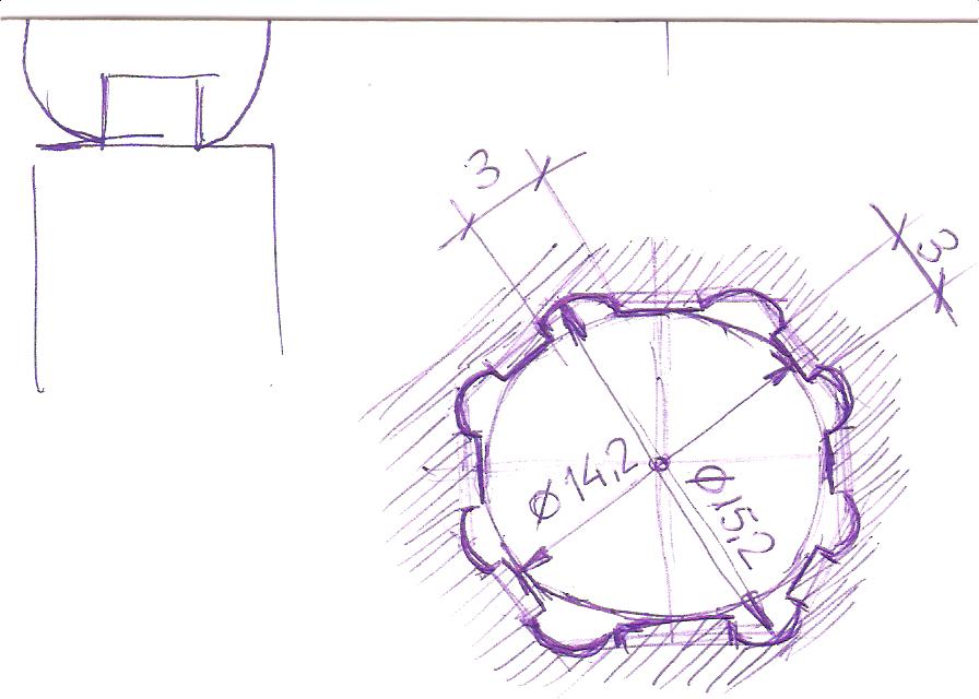

El cañon y sus medidas interiores las adjunto en un pequeño dibujo a mano , perdonad si no se entiende claramente pero es lo que tengo de monento. El interior del mismo esta en un estado muy bueno despues de tantos años, yo le calculo hacia 1850.
Al ser un rifle deportivo de caza (Jäger) el calibre es de 14,2mm(.56), evidentemente es un poco grande para lo que estamos acostumbrados, pues el standar o lo que mas abunda en armas de replica es entorno a .45, pero eso no merma la precison del arma.
El paso de la estria es de 720mm en una vuelta.
