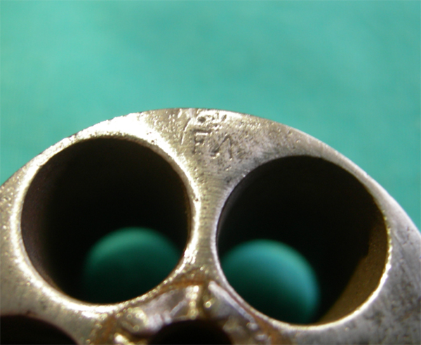

Hola foreros,
Para cambiar de las diatribas acerca del nuevo reglamento, os propongo una investigación sobre unas marcas aparecidas bajo una capa de pintura en un puppy eibarrés. Se trata de una "P" coronada dentro de un círculo, y las letras"A F" en el tambor, también coronadas. Añadir que la corona es diferente de la que viene en la P que todos conocemos del libro de JL Calvó, y que se encontraba en las Sharp Sooter.
¿Fábrica de Arrizabalaga? ¿Francisco Arizmendi? ¿otro? Animaros a buscar datos. Aparentemente, la pieza no lleva más marcas que esas, y el Nº de montaje, en este caso el 54, como en todas las armas de Eibar. Divertíos. Si alguien tiene un arma con estas marcas, puede aportar fotos y comparamos.
Adjunto unas fotos
Marcajes en un Puppy eibarrés

Voy a colocar el punzón "P" que venía en las Sharp Sooter de Arrizabalaga, para que se vea que no es el mismo. Fijáos en la corona, una tiene 5 puntas, y la otra 4. Además, la grafía de la letra "P" es diferente. La corona sobre las letras F A es la misma que la de la P. Todavía vamos a terminar con que es de francisco Arizmendi, aunque faltan cosas.
Sigue el misterio.

Mirando mejor con lupa la FA, veo que estaban circunscritas por un círculo. Y ya tengo la primera duda sobre las puntas de la corona. Puede que fueran 5 las puntas? Es difícil de ver, incluso en el original. El metal está muy desgastado.
