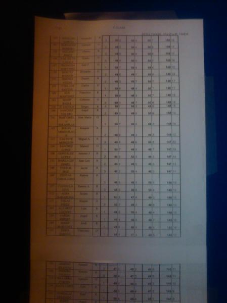

Con Calibre 22 que lo maneje bien, con experiencia, muchas pruebas y varios cañones gastados solo conozco a el único de la lista adjunta que tiro con un 22/250. El te contara que es muy difícil de manejar tan poquito peso.
Teniendo en cuenta de que en nuestro pais la mayoría de las competiciones en españa son de menos de 300m 140
