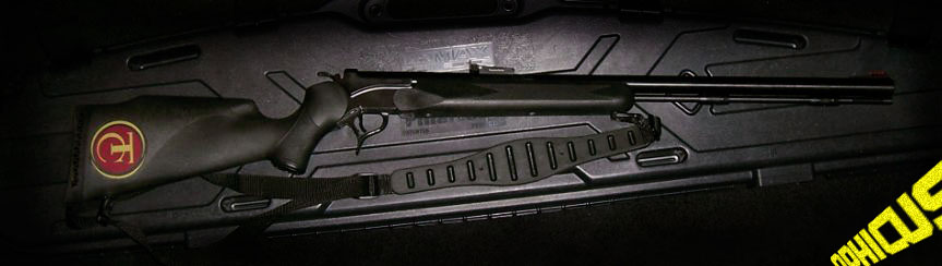

el mio esta muy moderno pero lo unico de polvora negra q tengo....
calibre Magnum .50 , Thompson/Center Arms

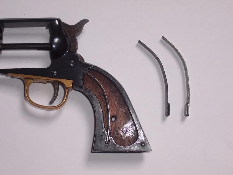

Por cierto el muelle real se me rompió al poco de tenerlo, es como si estuviese demasiado templado.
El repuesto que me mandó fredo trelles no me dejaba montar el tornillo de las cachas, por lo que tuve que modificarlo cortandole con una muela de esmeril el doblez de la base y ponendole el trozo cortado en la parte posterior del fleje, con lo que este iba un poco mas adelante y ya no molestaba para poner el tornillo de las cachas.
a ver si mañana lo desmonto y te pongo una foto de como quedó :wink:

OPH1CV5 escribió:el mio esta muy moderno pero lo unico de polvora negra q tengo....
Para cazar tiene que ser cojonudo :wink:

marroyol escribió:Para cazar tiene que ser cojonudo :wink:
si, es poderoso!

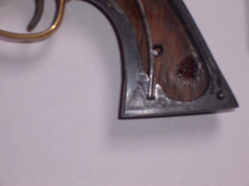

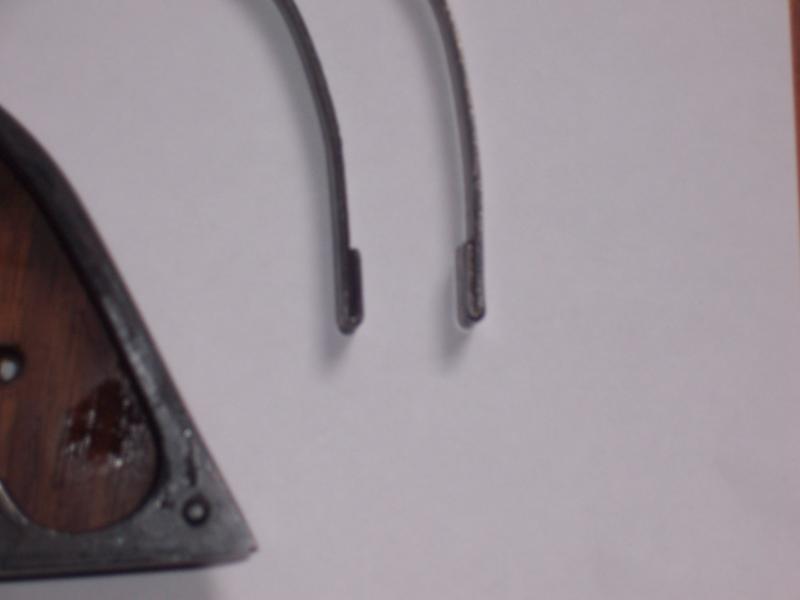

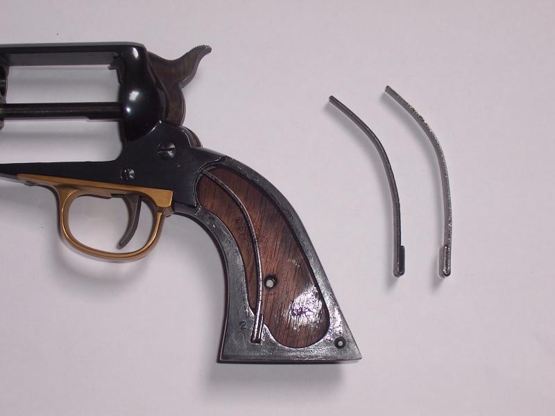

Freeplayer, perdona que tardase tanto pero hasta hoy no he desmontado el revólver.
Te pongo una foto de como lo tengo montado y otra de los muelles, el original y el repuesto que me mandó Fredo Trelles.
El muelle original es el de la izquierda, parece entero pero está roto por la mitad.
El repuesto es bastante mas elástico que el original.
Un saludo y suerte.

Mensajepor freeplayer » 14 Ene 2011 20:10
Cierto!!
pero ayer logré montarlo perfectamente sin cortarlo (con bastante esfuerzo...) y hoy os tengo que comunicar que mi remington y yo volvemos a ser pareja ;) que me ha dado un 91 !!! es el principio de una nueva amistad, espero que aquí no sirva lo de "segundas partes nunca fueron buenas..."
Además ha habido un tema de semola que creo que es primordial...
Saludos!!!
