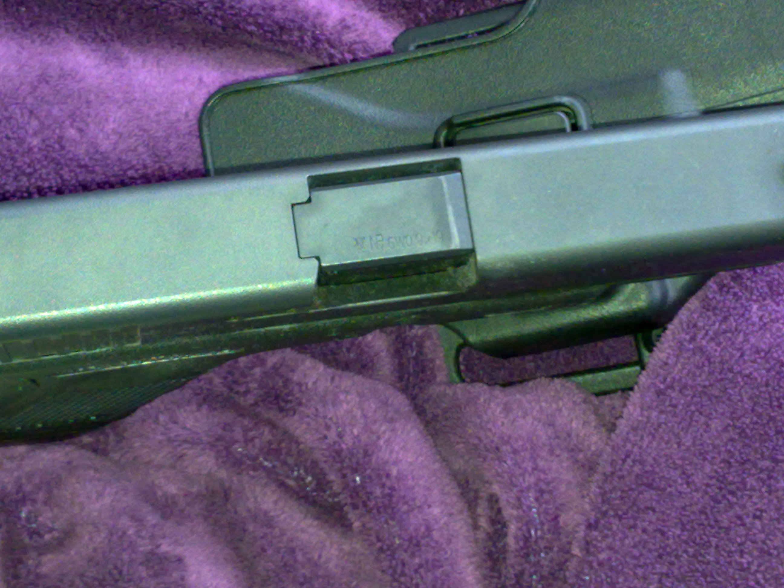

hola..buenas..tengo una glock 19 de 4 generacion...con unos 500 tiros aproximadamente...tiene una pequeña rallada en la parte final del cañon...la pistola va perfecta...pero no entiendo porque se me a quedado marcada la pistola...tengo una hk usp-c de dotacion con unos 8000 tiros y no tiene ningun tipo de rallada...agradeceria que otros usuarios de glock me dijesen si eso es normal o solo le pasa a la mia...

Saludos Josep, esa raya las tienen todas las Golck, se debe a la reelevacion del cañon en la corredera.
Nada de importancia, y de hay no pasa no se profundiza más.

Esa rallita, como bien te indican los compañeros, es normal. Mi anterior Glock la tenia tambien. La nueva aun no lo tiene, le faltan unos cuantos tiros para salir.

Esa ralla no tiene que ver con la calidad del acero (tanto Glock como hk usan los mejores aceros forjados en frío en la fabricación de los cañones, y desde luego que los que emplea hk no son mejores que los que emplea Glock) sino con el tratamiento que reciben y el tipo de cierre, qué es los que roza con qué en el momento en que se descerroja el arma. Teniendo en cuenta que el tratamiento Tenifer que emplea la Glock también es de lo mejorcito en cuanto a tratamiento superficial será cosa del tipo de cierre.

Se me olvidaba, supongo que te habrás leido las instrucciones de la Glock, en esa parte de la cara interna de la corredera hay que poner una gota de aceite.

si...el aceite el que llevaba de fabrica...hasta que no le hice unos 500 tiros no la limpie...es decir que engrasada estava..por lo que dicen otros foreros parece normal..que haga esa marca...tambien es verdad..que ya la marca no a aumentado ni nada de tamaño...se a quedado igual...

Hola yo tambien tengo una glock 19 y una 17 y tienen esa marca que realmente no es ninguna marca, simplemente es que con el roze del cañón con la corredera al acerrojar y desacerrojar en ese punto le quita el color negro que le da el tratamiento Tenifer, pero ni pierde caracteristicas mecanicas ni precisión, no te preocupes que tienes a dia de hoy una de las mejores armas cortas del mundo, fea, eso si, pero de lo mejorcito y con una relación calidad precio que HK, siendo tambien de lo mejor, no logra igualar.

pues ahora tambien me a echo una ralla en el cañon en la zona que esta en contacto con el muelle recuperador...joder...llamare a quien me la vendio...haver que pasa....

No te preocupes, suzuki, cuando tu GLOCK 19 vaya por los +/- 1000 disparos, tendrá las siguientes marcas o rayas:
1. La de la parte superior del cañón, en su borde de roce con la corredera.
2. La de la parte inferior del cañón, delante de la media luna donde apoya el muelle recuperador. De dos cuerpos en la 4ª generación.
3. La de la rampa situada en la parte inferior de la corredera, junto al bloque cilíndrico de seguro del percutor.
4. Otras dos en la parte inferior de la corredera, allá donde ésta roza con el primer par de carriles-guía del armazón.
Las dos primeras ya han aparecido en tu arma y las otras dos no tardarán, si es que no las tienes ya. Todas ellas son normales y se dan en todas las GLOCK que yo conozco. Lo extraño sería que no aparecieran. No suponen ningún perjuicio para el arma ni para su funcionamiento. Lo único que tienes que hacer es limpiar bien la pistola tras cada tirada y poner una gota de aceite para armas de fuego en todos los lugares que te indica el libro de instrucciones del arma.

pues el distribuidor me envia un nuevo muelle recuperador...es que hasta la base donde va alojado el muelle recuperador esta rallado...haver que pasa...si se para la cosa o todo sigue igual...

:sniper Buenas compañero no te rrayes tú el coco, que es señal caracteristico de las GLOCK,te lo digo por que es la cuarta Glock que gasto,G19,G17,G17C,y ahora tengo G34..saludos :birra^:

solo una cosa que el muelle recuperador no este dentro de la media luna..sino subido un poco hacia arriba...casi en el limite de su posicion para que no salga para arriba es normal???
