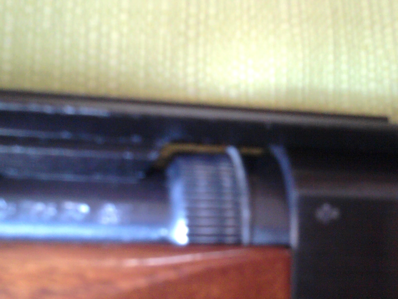

hola el cañon se monta dando media vuelta no a rosca en la parte trasera del cañon tienes una pieza redonda (tuerca)enorme con estrias horizontales es para quitar esa orgura la desplazas hacia la recamara y bas probando hasta que desaparezca la orgura por completo

en la foto se ve la tuerca y otra pieza que es la que pega contra la carcasa y bloquea el cañon con un bloqueo que tiene en la parte inferior

Gracias por la información Salvatore, ya había probado con la tuerca que tu me dices, pero sigue teniendo holgura, por eso no se como hacer para que quede bien ajustado el caño.Quizas metiendo algun tipo de arandela o similar???

una arandela entre la tuerca y la otra pieza yo la tengo puesta y perfecta no tiene holgura el cañon que quede pegando con la pieza de la carcasa donde quedan retenidas las balas para que alimente bien
