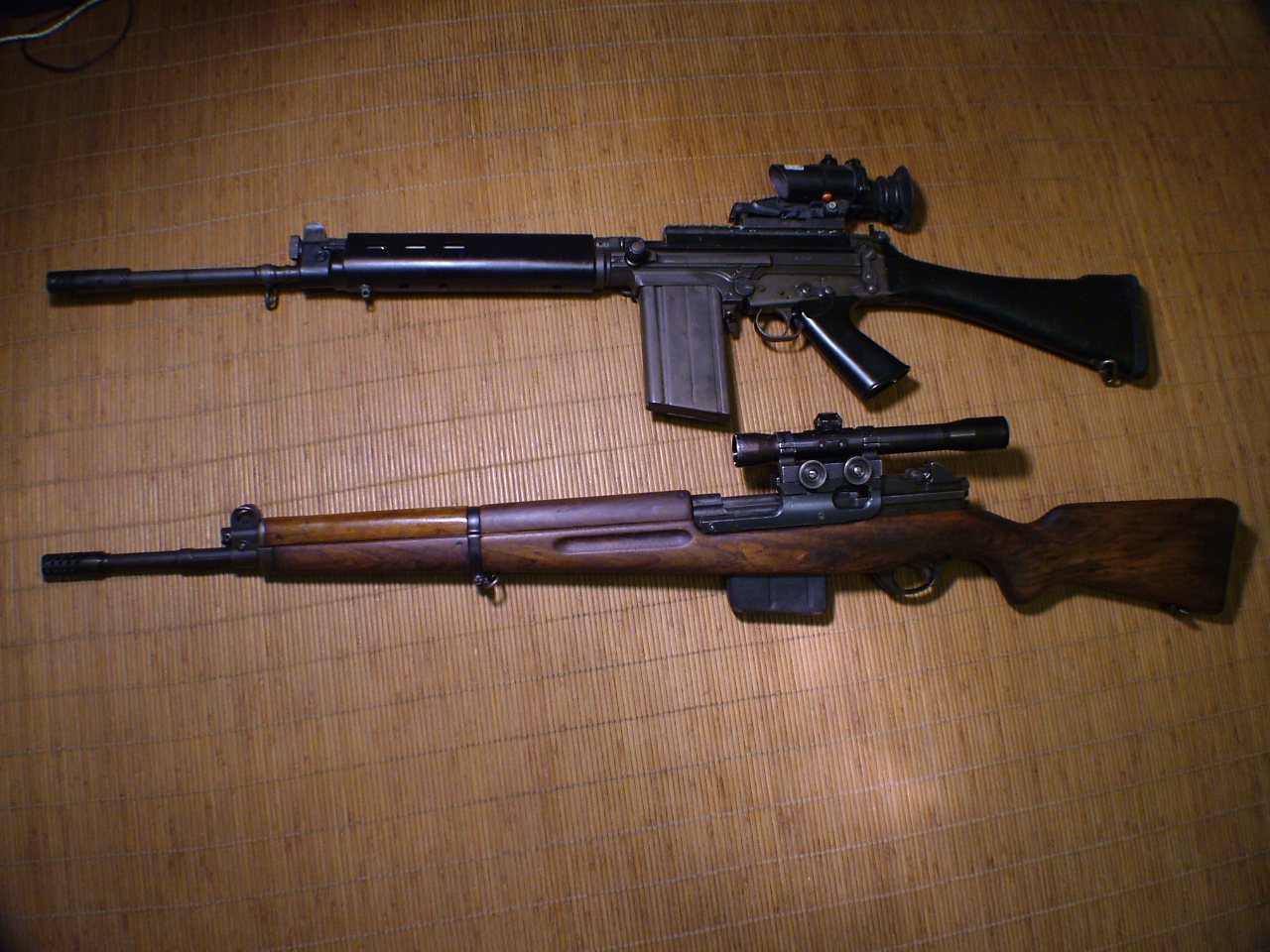

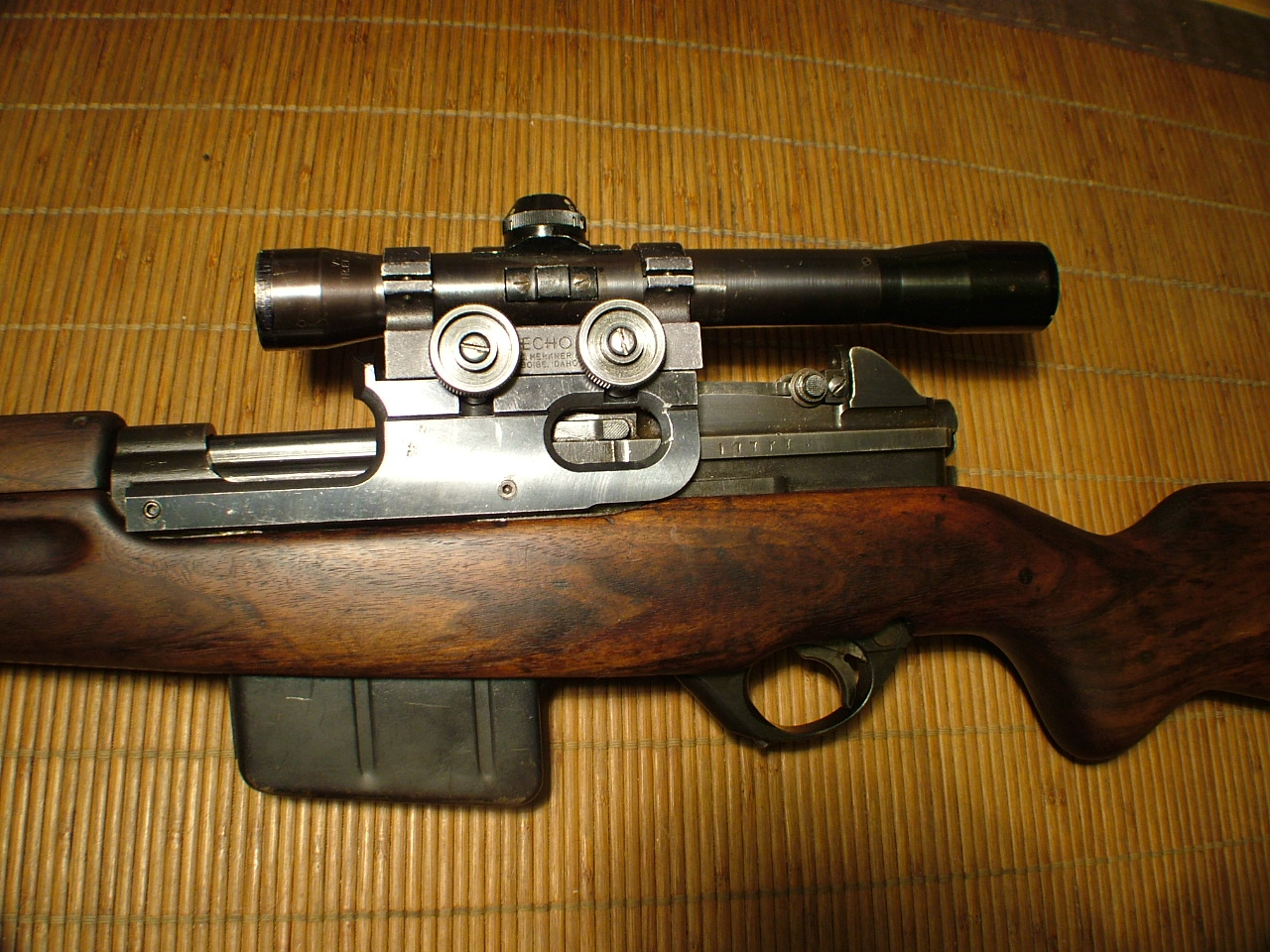

La montura lateral del FN49 sniper es practicamente imposible de conseguir, y más aun el visor ( un OIP de 4x) y las anillas
Es mejor que te agencies una moderna ya que de encontrar un conjunto visor+ monturas de época seguro que te sale bastante más caro que el fusil entero
De todas maneas, para darte un poco de envidia mira como es la original...
El fusil es un pedazo de arma, fiable, bien fabricado y preciso ,(de fabrica salían con una precision mínima de 6cm a 100 metros), que no es nada mal, .

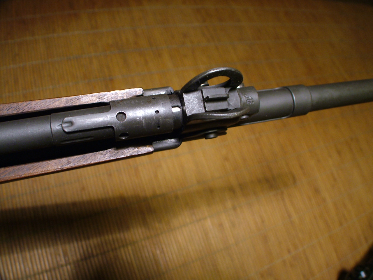

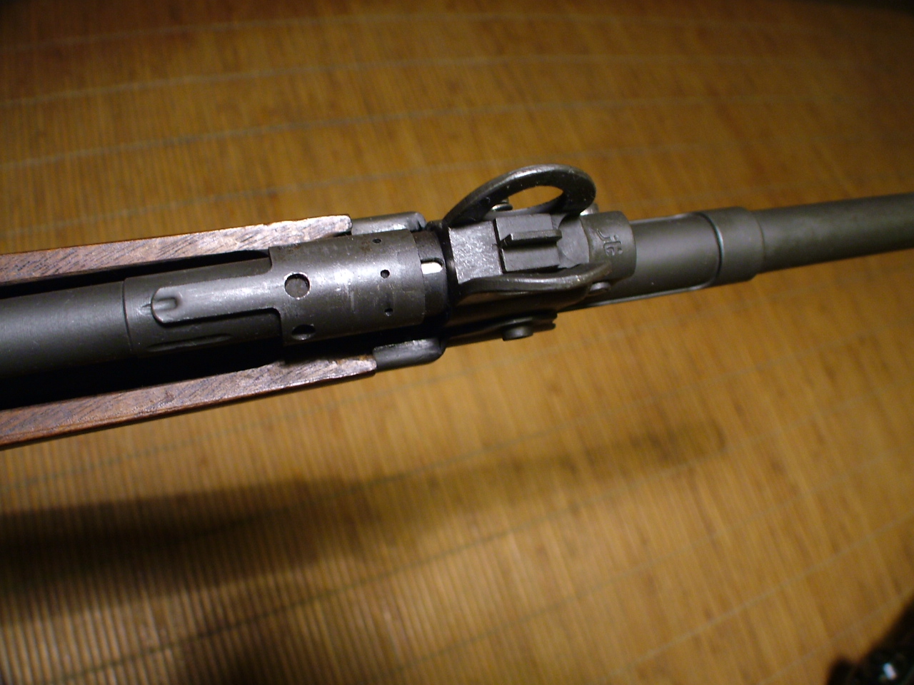

Esta es la toma de gases del arma
Se accede a ella desmontando el guardamanos superior (se retira la abrazadera del miso y ya está)
Girando a un lado u otro (varias vueltas, ojo) el regulador se llega a obturar totalmente o queda el orificio de escape gases totalmente abierto (como se aprecia en la foto)
Es cuestión de ir probando hasta que con la carga que se use se logre que el arma recupere y no lance las vainas muy lejos.
Y digo muy lejos por que con el escape cerrado o casi cerrado, y cargas normales las puede mandar a 10 metros tranquilamente.
Otra cuestión, el FN49 es semi SIEMPRE, no se le puede hacer de repetición manual como el FAL, la toma de gases no tiene esa opción.
A no ser que dejemos el regulador abierto del todo y con cargas suaves, que no lleguen a mover el cierre.

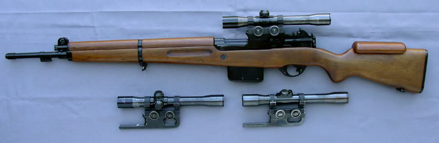

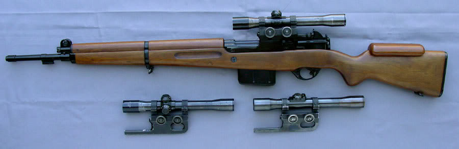

Y lo digo con conocimiento de causa por que tengo a "toda la familia" en casa.
A ver si alguno de vosotros tiene un FN 49, me acabo de comprar uno y tengo algunas dudas,
Por ejemplo, 60
FOTO DE FAMILIA

DETALLE TOMA GASES FN49

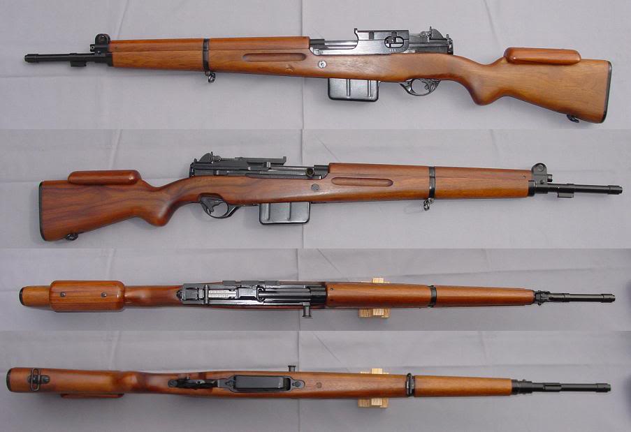

Pongo estas fotos solo por que el arma me gusta mucho, espero no interrumpir:
Por ejemplo, 70
ImagenImagen
