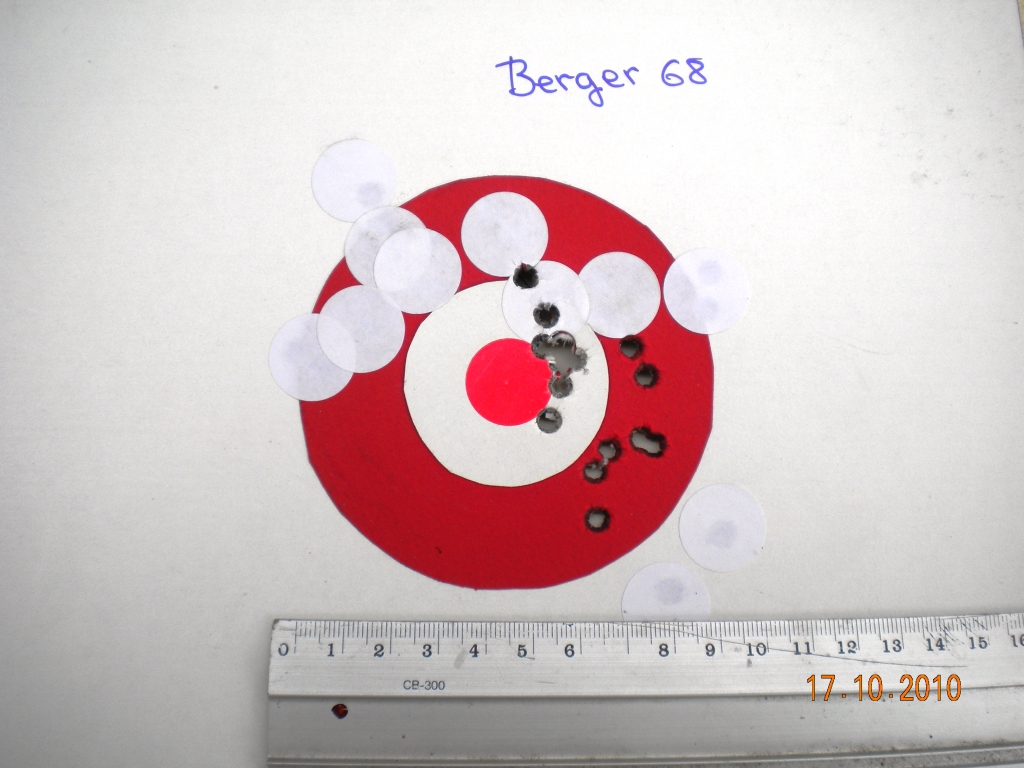

Efectivamente, hay mucho mito en esto del tiro.
Aqui usa la gente proyectiles de 105 gr en el 6mm para tirar a 300mts y los yanquis,q estan a años luz de nosotros ,utilizan 80,88 y 90gr para 600 yardas.
Aqui tenemos muchos grillos en la cabeza con lo de tirar a 1000 yardas. Y eso aqui y ahora NO ES POSIBLE.
Te paso fotos de la ultima tirada q he hecho a 300mts, para q veas de q te hablo.
un saludo
