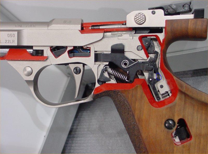

Buenas de nuevo, otra vez estoy aqui dando el follón,vamos que no me aclaro con la feinwerkau o que ésta tiene algún problema.bueno ahi va otra pregunta,¿es posible que las dos piezas que os he sañalado en la foto(circulo azul),se puedan desgastar del rozamiento,estoy intentando que el diparo salga limpio,que no tenga un segundo recorrido,creo que para eso una vez ajustados los tiempos se consigue con el tornillo 26 que esta situado debajo de la cacha.Pues bien si toco ese tornillo para que el disparo salga limpio el arma luego cuando tiro de la corredera hacia atras y la suelto,esas dos piezas no quedan enganchadas y el martillo va solo hacia adelante sin necesidad de apretar el diparador.
haber si alguién que conozca bien este arma me puede ayudar.
P.D: Perdón por no poder decir el nombre exacto de las piezas o explicarme con mas claridad.

Re: AYUDA CON FEINWERKBAU POR FAVOR
Hola
Me parece que te gusta mucho escarabillar por los tornillos.
Ese tornillo es el "desenganche" efectivamente y una vez bien regulado no se debe de andar en el, para que no coja holguras innecesarias.
Una vez que has andado en el y ves que el martillo va detrás del carro, gira un cuarto de vuelta en sentido contrario y tendrás un desenganche de película, si con el tiempo te vuelve a pasar que el martillo marcha solo, dale otro cuarto de vuelta.
