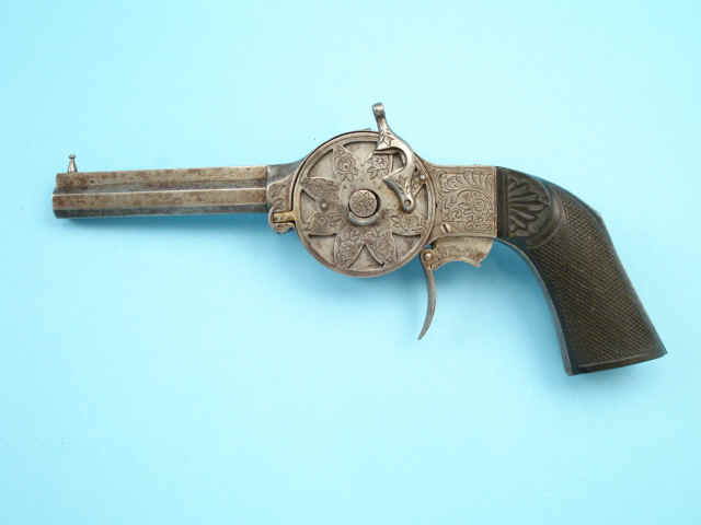

¿Quién sabe qué revolver es este?
Venga que es fácil.
PREDICADOR
Mensajes: 5907
Registrado: 13 May 2007 10:01
Re: ¿QUIEN LO SABE?
Mensajepor PREDICADOR » 31 Oct 2010 19:40
Busman escribió:Sigamos con los raros y curiosos.
Venga que es fácil.
Más fáciles, Busman, que nos las pones más difíciles, que el manual de instrucciones de Mazinger Z. :mrgreen: :lol:

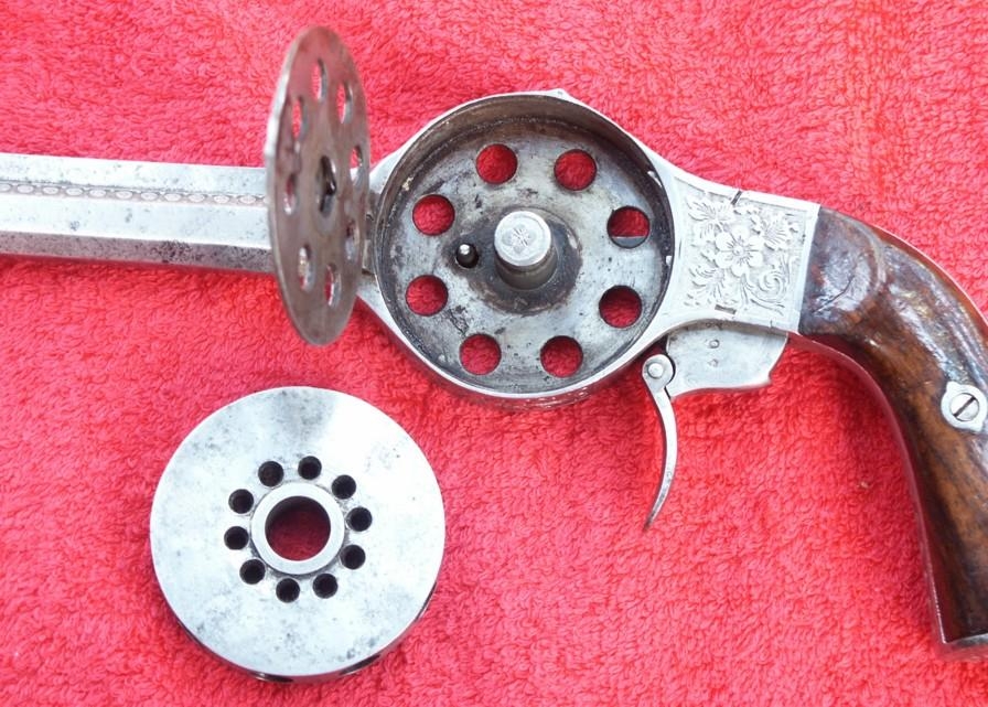

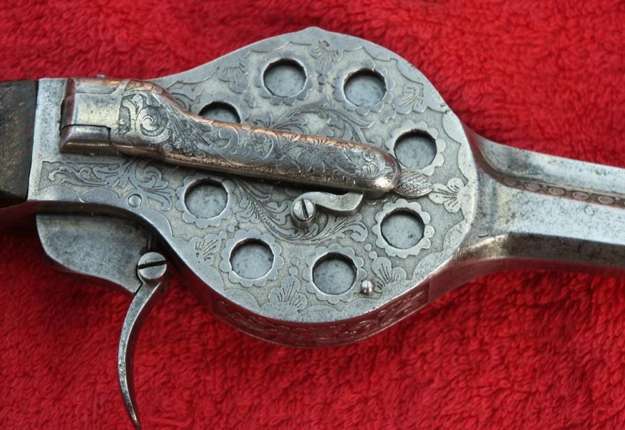

Mensajepor Busman » 01 Nov 2010 18:50
Venga hombre, que no se diga...
Aquí del lado del percutor:
Aquí otro, esta vez con el tambor ventilado je,je...
Oootro distinto...si hay muchos. :mrgreen:

Mensajepor Busman » 05 Nov 2010 16:23
Se trata del revolver radial Noël-Gueury, llamado por sus inventores "Le Rotovolver".
Sus recámaras están dispuestas en un tambor vertical como los radios de una rueda.
De calibre pequeño (7mm) tiene en cambio una alta capacidad de disparos (se hicieron versiones de 10 o 12 tiros).
Es un sistema ingenioso y muy simple, de doble acción. Al apretar el disparador(ocultable) se hace girar la rueda gracias a la corona dentada situada en el lado izquierdo de la misma.
En el lado derecho, en lugar de chimeneas, hay unos orificios especialmente diseñados para albergar píldoras fulminantes.
Evidentemente se trata de un arma de bolsillo a la cual su forma aplanada hace más fácil de ocultar.
Es un arma de avancarga que utiliza cartuchos combustibles de papel. Al extenderse el uso del cartucho metálico, sus inventores trataron de adaptarla para que se pudiera cargar desde el centro de la rueda, pero el elevado coste hizo fracasar este dificil intento.
Finalmente se vió desplazado por los Lefaucheux que inundaron el mercado.

Mensajepor Busman » 05 Nov 2010 16:26
Aquí el detalle del percutor y de cómo funciona el seguro.
