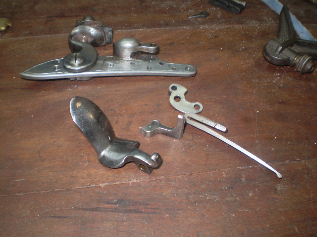

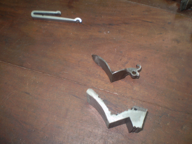

Queridos amigos foristas, aqui van las fotos de una llave de chispa que estamos restaurando, (hechaba menos chispas que un encendedor) la procedencia de la llave es de una armero nacional.
Queridos amigos foristas, aqui van las fotos de una llave de chispa que estamos restaurando, (hechaba 00
Aqui estan la llave y las piezas a reemplazar, porque estan construida en hierro blando, fueron construidas originalmente por quien la construyo en fundición nodular.

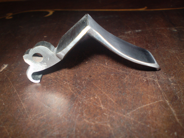

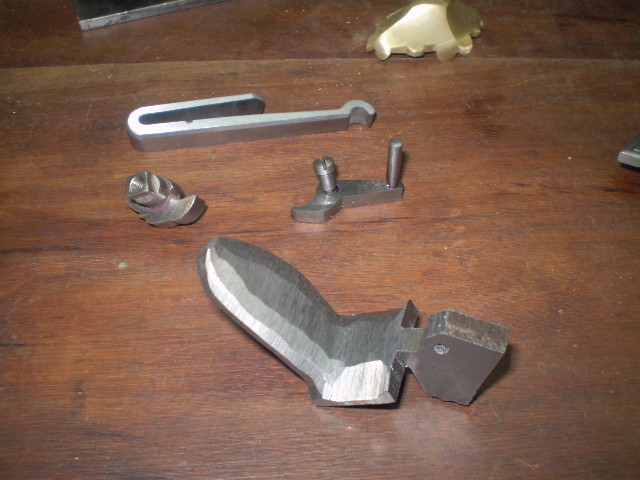

aqui va tomando forma el rastrillo o raspador
Queridos amigos foristas, aqui van las fotos de una llave de chispa que estamos restaurando, (hechaba 02

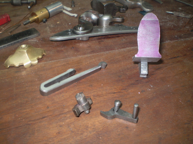

aqui las piezas que hemos construido el raspador o rastrillo se partio de un masiso de acero sae 1075 igual que las demas piezas de la llave que tambien se partio de una barra de 4140

Se que muchos dicen y diran que soy demaciado quisquilloso con mi trabajo, y otros diran que hay maneras mas simples de llegar a la pieza terminada, pero a decir verdad cada uno de mis trabajos, los enfrento con la idea de que son para mi, y como para mi yo quiero siempre lo mejor, asi tienen que estar construidas para los demas.

Cada pieza que nace desde un masiso, no solo lleva trabajo desde la fresadora hasta la ultima terminación que es rehalizada con mi amiga incansable "La Lima"

Pues yo creía que la bateria o rastrillo, originalmente se hacía a base de yunque y martillo sobre una pieza de acero al rojo, no sé me gustaría que me sacases de la duda.

Por hacer hay mil metodos... Pero este de desbaste a sierra y acabar a lima, tampoco es tan engorroso y no te hace falta grandes medios. Eso si, yo trabajo de fresador en CNC y un dia (de tantos) que andabamos sin trabajo me hice uno de un tocho de F152 con lima y sierra y los compañeros me llamaron de todo, cuando lo vieron terminado se tuvieron que callar.

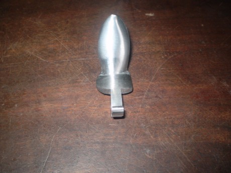

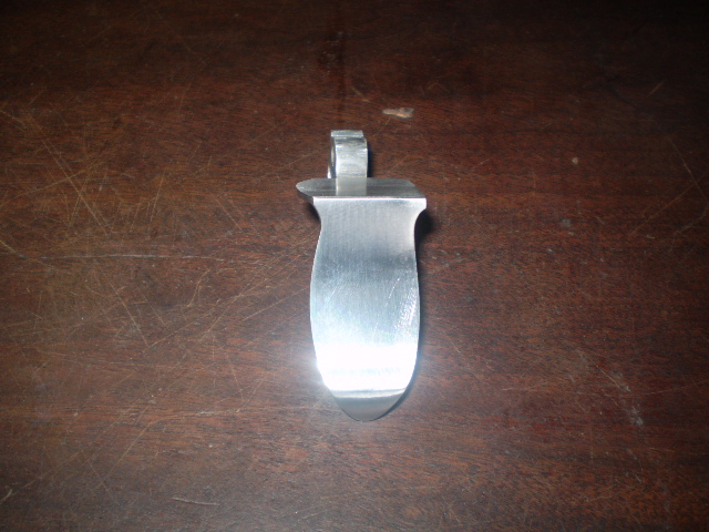

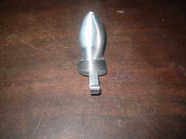

Queridos foristas,

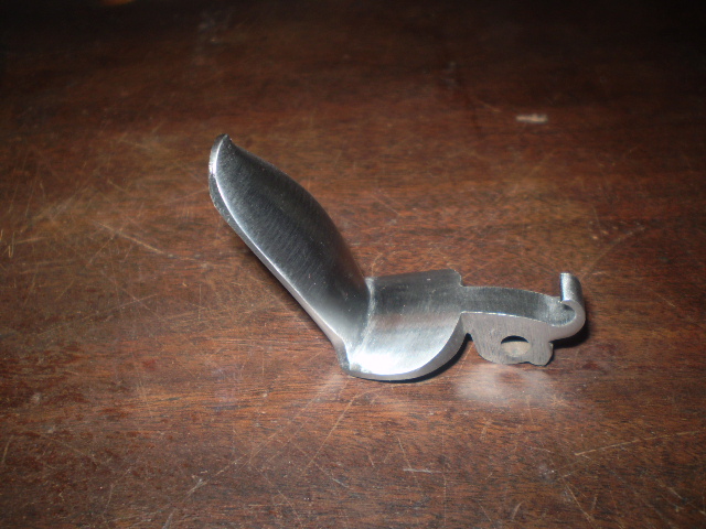

aqui seguimos con el trabajo de restaurar la platina, como veran esta casi listo, solo falta la terminación de pulido.
Queridos amigos foristas, aqui van las fotos de una llave de chispa que estamos restaurando, (hechaba 110
Queridos amigos foristas, aqui van las fotos de una llave de chispa que estamos restaurando, (hechaba 111
Queridos amigos foristas, aqui van las fotos de una llave de chispa que estamos restaurando, (hechaba 112

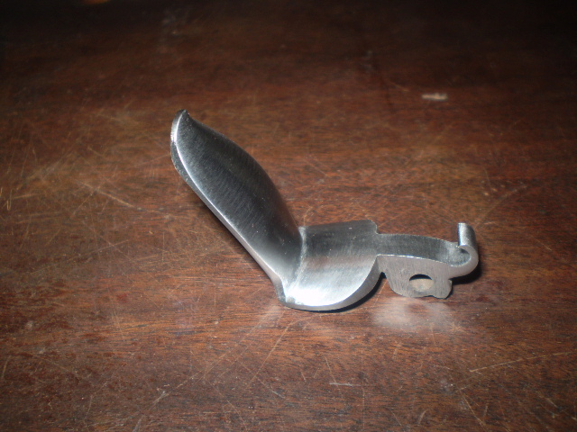

Mensajepor pistoia » 17 Oct 2010 02:00
Aqui otro perfil del raspador.

Amigo PISTOIA: Muy conseguido ese rastrillo, que aunque el desbastado se hiciera por medios mecánicos, la "ración" de lima no la quita nadie.
