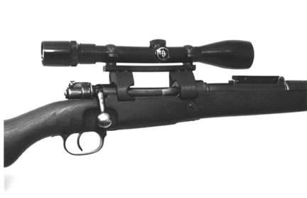

UN SALUDO yo no lo he hecho pero lo que comentas que se podría mover te comento que cuando una pletina tu la moldeas y ajusta con los tornillos eso te aseguro que no se muebe para nada lo que pasa que tienes que acoplarala y centrarla yo lo tengo en mente para un mauser chileno que cuando pueda loare pues ahora estoy con un mosin nagant poco apoco
Hola pongo esto aquí porque como no veo forma de poder ponerle un visor con unas bases normales o sin 30
98mauser monturas.jpg (16.61 KiB) Visto 6763 veces

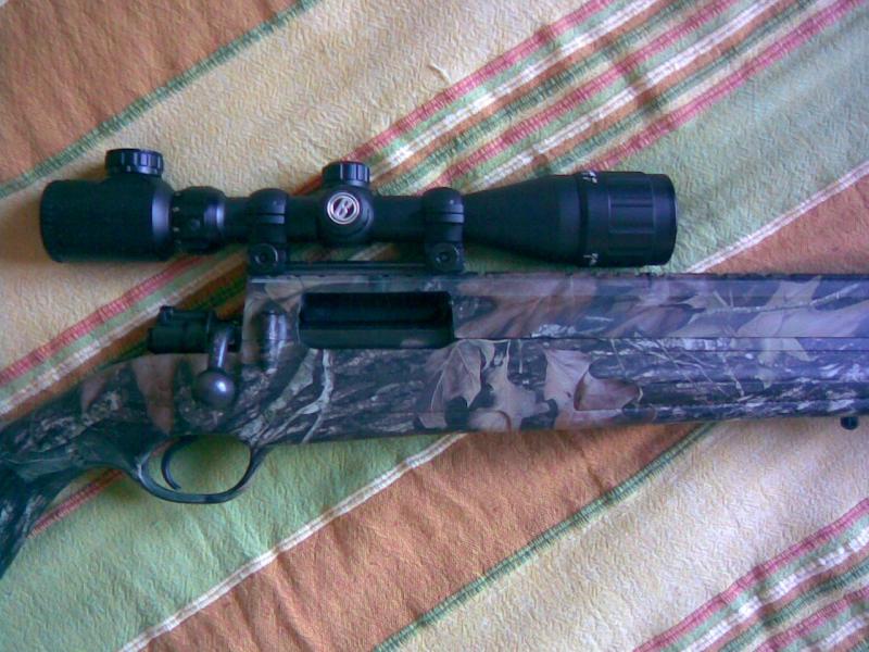

yo hice esto
https://www.xssights.com/store/scope.html
es una sugerencia y no tendras que taladrar
substituí la culata original por una de las que vende Armeria Izquierdo que me costó unos 100 €, le acoplé el rail picatiny que va concentrico al cañon sujeto con soldadura fria y dos pequeños tornillos de fijacion ( a culo de huevo ) y un visor EER de 2 a 8 aumentos NIKON .

Si te sirve de ayuda yo ami mauser 24/47 le coloque unas monturas,a las cuales solo tuve que limar un poco a la primera, tres taladros,roscar y monturas colocadas.
Si quieres ver las fotos,estan sobre cuatro paginas para atras.El post se llama construccion de culata.
