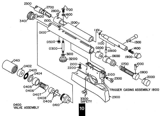

Al disparar noto un pequeño soplo de aire en la cara, y resulta que sale por el puerto de carga. O sea, que la junta tórica de la aguja no cierra bien.
Cómo puedo sacarla ....!!!!! (La aguja, se entiende :roll: :roll: )
Hay que sacar los tapones traseros y .... Algo más ?????

Al disparar noto un pequeño soplo de aire en la cara, y resulta que sale por el puerto de carga. O sea, 10
Foto cedida por: archerairguns

El despiece lo tengo.
Pero veo que quitando los tapones traseros, no sale el cerrojo por tener un enganche que hace retroceder al martillo.
Intentare quitar la junta sin desmontar nada.....
