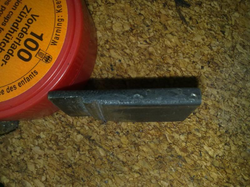

super escribió:Gracias Mohi, ¿puedes darme mas informacion sobre el util para afilar las piedras?
un saludo
A vr si he puesto bien las fotos
un saludo
Jaen38 escribió:Gracias Mohi, pero... ¿como lo utilizo?
Jaen38 escribió:Gracias, probaré a ver que tal se me dá.
Jaen38 escribió:Una duda, veo dos rebajes hechos, con cual se utiliza?

ULTIMOMOHICANO escribió:Jaen38 escribió:Gracias Mohi, pero... ¿como lo utilizo?
Pones el rebaje en el filo de la piedra, lo inclinas hacia delante,para que al ronper , lo haga por la parte de abajo de la piedra y se te quede un filo uniforme ,dandole un golpe con un matillito, y todo ello en posicion de seguro
Un abrazo
super escribió:ULTIMOMOHICANO escribió:Jaen38 escribió:Gracias Mohi, pero... ¿como lo utilizo?
Un abrazo
Gracias Mohi, la verdad es que no lo comprendo del todo, el uso de la herramienta y la forma de aplicarla a la piedra, seria cosa de verlo una vez pero me parece que de momento no voy ha hacerlo y no te voy a pedir que hagas una pelicula para algo que de momento no pienso hacer, muchas gracias por las explicaciones,
un saludo
