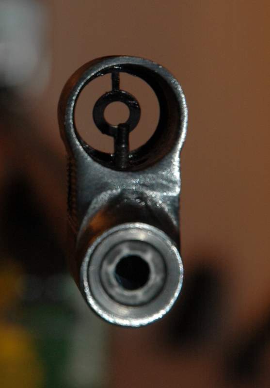

QUERIA MOSTRARLES SI PUEDO COLGAR LAS FOTOS LA FORMA EN QUE CAMBIE LA MIRA DELANTERA A CIRCULAR Y ATRAS UNA DAISY DE AC. ASI ANDA MUY BIEN!!!!
Hola a todos!!!!
Alguien tiene o ha tenido alguna de estas carabinas rusas??? me refiero a la 78-04 de 31

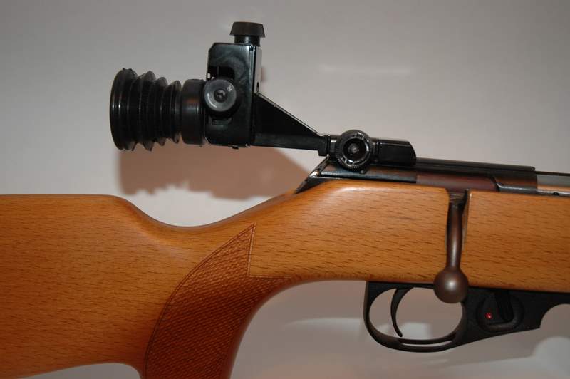

MIRA TRASERA MARCA DAISY (CHINA) PERO SEGUN ME DIJERON ES UN CLON DE DISENIO ANSCHLUTZ!!!
Hola a todos!!!!
Alguien tiene o ha tenido alguna de estas carabinas rusas??? me refiero a la 78-04 de 30
MIRA CIRCULAR, VA PEGADA POR DETRAS DEL POSTON, CON CEMENTO DE CONTACTO, SE DESPEGA Y NO HAY PROBLEMA SI UNO QUIERE CAMBIAR POR UNA APERTURA MAS GRANDE O MAS CHICA!!!!

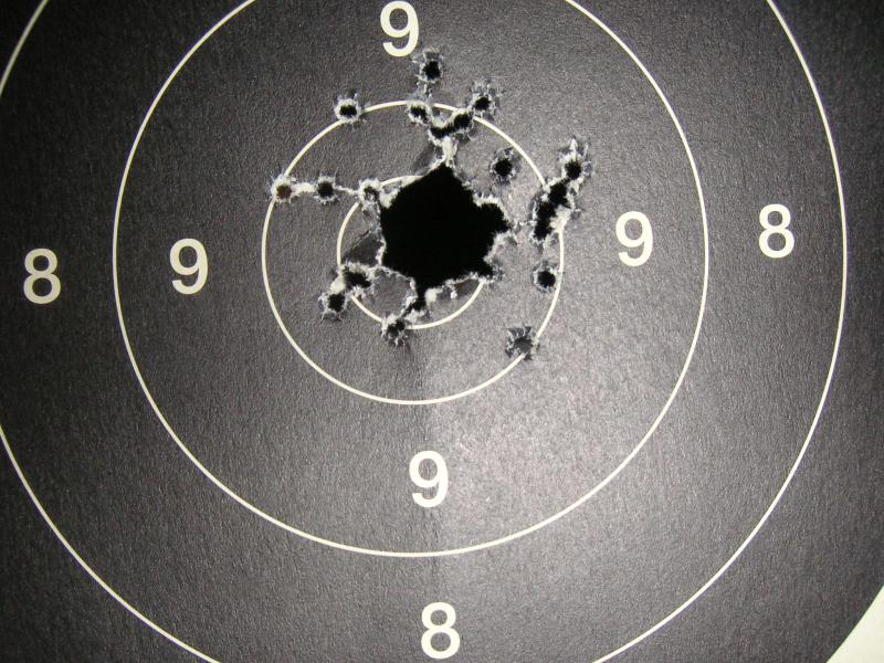

ACA VAN LAS DIANAS!!!
LA DE LOS 10X Y UN INTENTO A 50 MTS CREO QUE LO LLAMAN ALLI CATEGORIA MINI F

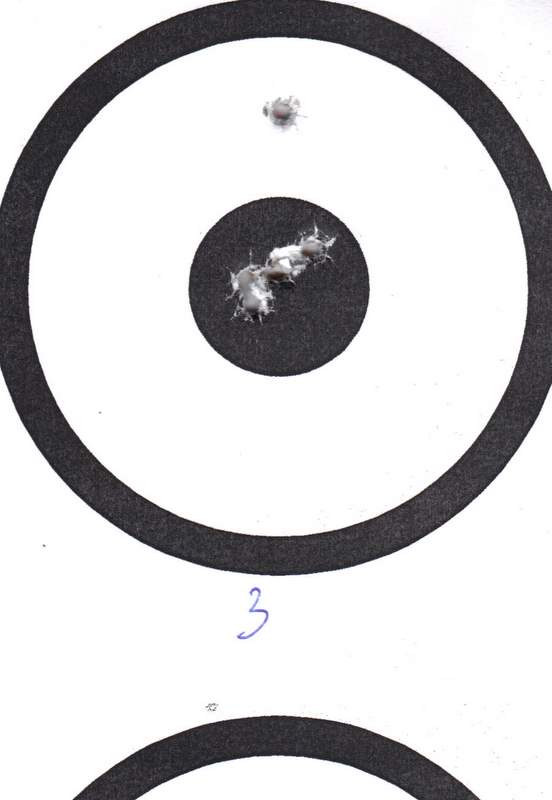

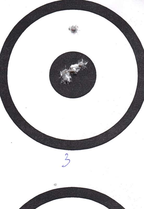

las dianas anteriores a 50 mts , intente hacer lo que ustedes llaman MINI f , pero al lugar donde voy solo se pude tirar en banco (bench rest) :( :( :( .-
Use BIPODE , BOLSA ATRAS Y MIRA TELESCOPICA LEAPERS 3X9X40, el blanco es a 50 mts y el punto negro tiene 1 pulgada, o sea que casi meto todos en 1/2 pulgada!!!!!
este es el mejor que hice hasta ahora.....CUANDO VI QUE TODOS LOS TIROS SE TOCABAN CASI ME DESNUDO Y SALGO CORRIENDO COMO IBA A HACER MARADONA SI ARGENTINA GANABA EL MUNDIAL. :angel^:
PREGUNTA A LOS COMPANIEROS FORISTAS?:
ALGUIEN PROBO COMPETIR EN MINI F CON UNA TOZ 78? :?: :?: :?:
Hola a todos!!!!
Alguien tiene o ha tenido alguna de estas carabinas rusas??? me refiero a la 78-04 de 90
CASI hAzAñA!!!!!SI PONGO LOS 5 EN UN SOLO AGUJERO , JURO QUE ME DESNUDO Y DOY LA VUELTA OLIMPICA!!!!!!

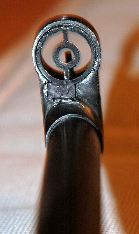

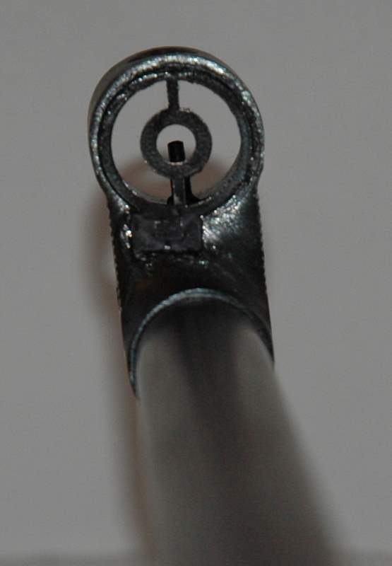

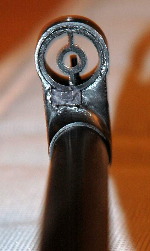

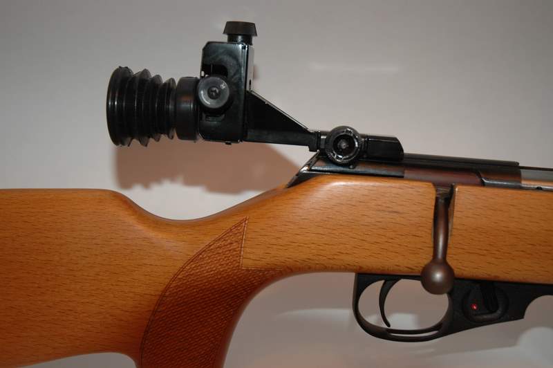

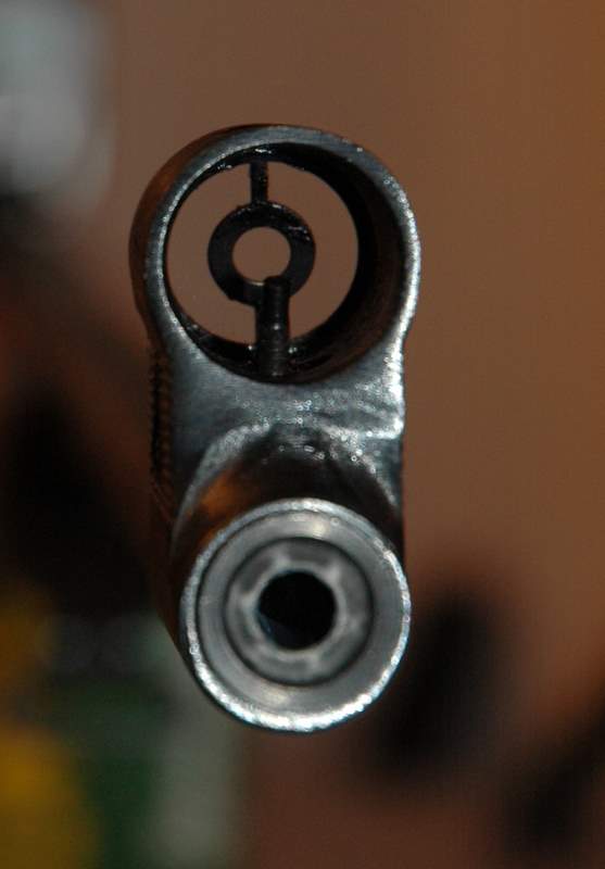

Aca estan las fotos que hice por delante y atras, son los agregados de metal ( diferentes aperturas) Yo use DAISY pero pueden ser otros, empuje el poston para abajo todo lo posible y no molesta eso si queda un poquitin oblonga porque va en angulo!!!
Nota: despues les corte una chapita que sobraba y quedo mas prolijo ( no se nota que es un agregado) y lo mejor se puede cambiar por otra apertura solo despegar y volver a pegar con un poquito de cemento de contacto.-
:birra^: CLAUDIO
SALUDOS Y GRACIAS POR LA BIENVENIDA!!!!
Hola a todos!!!!
Alguien tiene o ha tenido alguna de estas carabinas rusas??? me refiero a la 78-04 de 102
vista por delante, el poston esta ahi pero no molesta nada!!!!!
Hola a todos!!!!
Alguien tiene o ha tenido alguna de estas carabinas rusas??? me refiero a la 78-04 de 101
vista de atras:todo lo que molesta a la vista se lo saque y el anillo queda limpio !!! cuando pueda hare unas fotos, realmente no se nota el remiendo!!!!!
Hola a todos!!!!
Alguien tiene o ha tenido alguna de estas carabinas rusas??? me refiero a la 78-04 de 100
aca otra de atras con diferente angulo!!!

Aqui va un link de la parte trasera (diopter),
http://cgi.ebay.com/NEW-Daisy-Avanti-Precision-Rear-Diopter-Sight-/320583622995?pt=LH_DefaultDomain_0&hash=item4aa445e153
.... lo malo es que no hacen envios a España... :cry:
Seguro que lo encuentro en algún otro sitio!

Lo que no encuentro es la reticula delantera... pero creo que se puede hacer un apaño con una arandela y un poco de maña.... :P

ACA VA LA INFO: DAISY OUTDOORS PRODUCTS :birra^:
TELEFONO: (800)643-3458**********FAX:(479)621-4238
PRODUCTOS:
1-753 FRONT APERTURE INSERTS (3 PK) PRODUCTO NUMERO:168968-000 $3.00 DOLARES
2-AVANTI REAR SIGHT PRODUCTO NUMERO: 5996 $35.00 DOLARES
CUANDO HAGAN EL PEDIDO CONFIRMEN QUE ESTEN LOS 2 EN STOCK SI NO LO DEJAN COLGADO.
TAMBIEN CHEQUEEN QUE ANOTEN BIEN SU DIRECCION, (MEJOR ENVIARSELAS POR FAX) SON YANQUIS Y NO ENVIAN USUALMENTE A OTROS PAISES!!!!
EL PEDIDO VA POR CORREO COMUN UNICAMENTE (LENTO) :( DEMORA 2 O 3 SEMANAS Y NO HAY FORMA DE SEGUIRLO (TRACK)
ESPERO LES SIRVA :D
CLAUDIO

PERDON LA CALIDAD, ASI ES LOS QUE ENVIAN(APERTURE INSERTS)

AVANTI REAR SIGHT, MONTADO EN EL RIFLE

hola Gei,te pongo la diana de hoy a 50 metros apollado, creo que agrupa bien. 50 tiros.para ser el primer dia. saludos a todos
