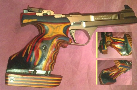

Hola , esta misma pasta utilize yo hace unos dias para modificar las cachas de mi Aw93 , me quedo de fabula !
Me costo menos de 8 euros en la ferrateria del pueblo.
He trabajado la zona donde queria añadir volumen aplicando la masa despues de moldearla (notas que esta a punto cuando cambia de temperatura y se uniformiza el colo de la masa/pasta).
Despues de extender la masa en la parte interesada , empuñe el arma para que esposara bien mi mano , quite antes de endurecamiento lo gordo de lo que sobraba ... el resto , una vece bien seco y duro , lo trabaje a la lima , y papel de lija.
Mi cachas tienen colores como se puede ver en la foto ...
Cosa que hace que la pasta de madera de color Beige, crema ... pues era bastante feo ... Me he puesto mano a la obra con rotuladores , rotuladores permanentes , y una capita de cola blanca mezclada con agua para proteger un poco ... Es una pena no poder enseñar las etapas del trabajo pero allí teneis el resultado .
Esta customización seguramente no les gustara a todo el mundo , per a mi si :angel^:

Gracias , tampoco es para tanto :P jajaja visto de cerca esta muy lejos de la perfeccion a la cual se podria llegar con mas tiempo , paciencia, herramientas etc ...
más fotos :
comparativa (antes/despues)
Ahora estoy mirado el tema del descanso del pulgar, creo que utilizare tambien esta pasta ...
saludos
