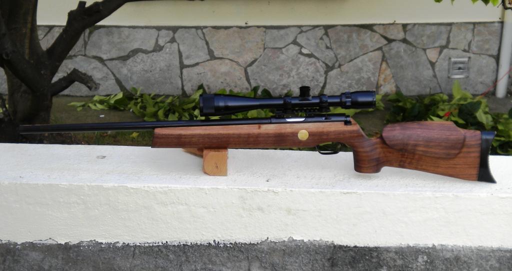

Aqui os presento una Walther con mas de 20 años y 13 propietarios. Este es el resultado .Espero q os guste tanto como a mi.

SamColt
Mensajes: 2384
Registrado: 22 Sep 2007 06:01
Ubicación: Barcelona
Re: Mis primeros pinitos con el pavon
Mensajepor SamColt » 01 Sep 2010 23:13
te ha quedado nueva,magnifico trabajo. :apla: :apla: :apla:
