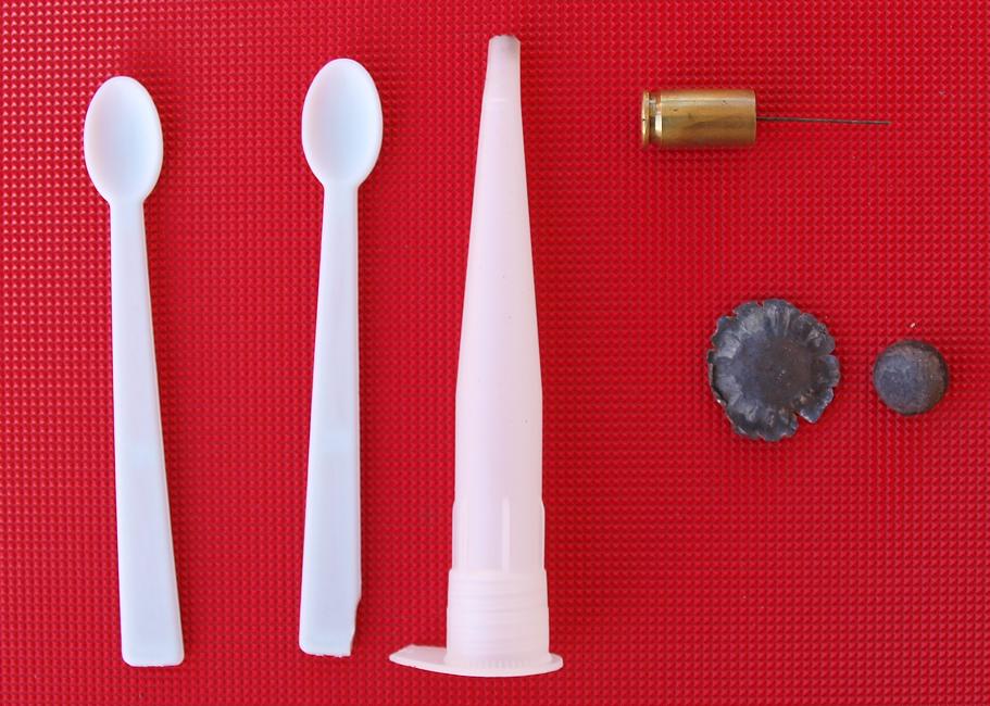

Lo primero de lo que me percaté con el SB es que cuesta 6 veces mas limpiarle las chimeneas a un revolver que a una pistola (perspicaz que es uno) así que tuve que improvisar un par de bricolajes.
- Un limpia chimeneas. Básicamente es un alambre de acero reciclado de un cepillo limpia-oxido puesto en una vaina del 9pb y fijado con estaño fundido.
- Una llave de chimeneas: Consta de una boquilla de cartucho de silicona con el rabo cortado. Apretando se introduce la chimenea en ella y se gira de maravilla, muy cómoda cuando no tienes otra cosa para colocar, enroscar y desenroscar las chimeneas. Para aflojarlas suele ser necesario un ligero toque con un alicate adecuado. No así para apretarlas ya que con el útil es suficiente. Está en proceso de mejora.
Incluyo un par de curiosidades , unas fotos de unas balas mías recuperadas del foso, es la primera vez que las veo y me llamó la atención y unas cucharillas que me ponen con el café algo me dice que serán útiles aunque todavía no les he encontrado uso práctico.

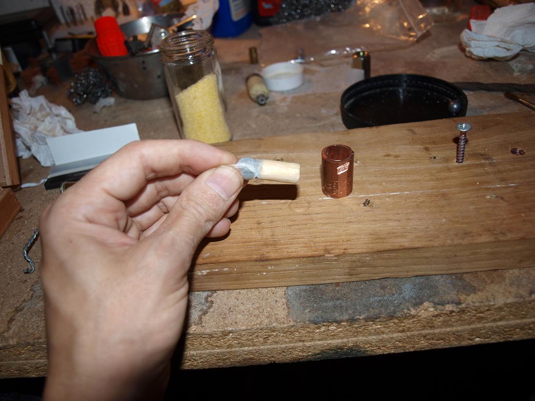

Mis primeros cartuchos.
Los pasos que he dado en base a los distintos modos que he ido viendo por los post.
Hay dos cosas que me han costado un par de pruebas:
La bola es mas gorda que el cartucho, si no no entra en el revolver.
El Disco separador es muy conveniente para que no se chafe el papel.
Primero enrollamos usando una broca de .43 como guia. Solo encolamos unos 2 cm en el medio
Despues enrollamos el 'culito' , cortamos y sin sacarla ( de la broca) golpeamos en la mesa para aplanar la base.
Ponemos el papel en un trozo de tubo de cobre con la medida de altura cortada a 1.1 y rellenamos con la medida de sémola. Ponemos un disco de cartón sacado de una caja de munición con un cartucho del 9 afilado a modo de sacabocados. Apretamos el conjunto con una broca un poco mas fina.
- tsman
- Guardián
- Mensajes: 4915
- Registrado: 28 May 2009 09:01
- Ubicación: Al norte de despeñaperros
Re: TALLER DE AVANCARGA Y ENLACES INTERESANTES.
Introducimos la bola , dando un ligero golpe con la broca fina, como el canuto de papel es mas estrecho tenderá a pegarse en las paredes.
Ahora bien como esa parte no la encolamos,no hay mas que coger el papel con la punta de los dedos e ir apretando con suavidad, la bola irá poco a poco cogiendo su sitio, lo sobrante lo enrollo y lo corto.
Compruebo la altura usando el tornillo como guia.
y a la caja.
Ahora a preparar unos de verdad y a ver que resultado da.
y a la caja.
