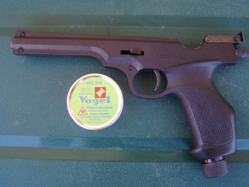

Hola a todos tengo desde ayer una Drulov 21, 85 euros tienen la culpa.
Bueno he tenido un pequeño problema con el alza, la he tenido que desmontar ya que venia muy torcida,ya ha quedado bien, mas o menos.
Os expongo mis primer contacto con ella e iré poniendo más como cantidad de disparos por botella sin perder precisión
El arma pesa 765gramos con botella.
El disparador es muy fino, un 10 para este disparador que tiene un peso minimo, ya lo pesaré y lo cuelgo.Carece de primer tiempo te has de hacer con él pues al no tener nada de primer tiempo lo rozas y sale el plomo.
Una observación a hacer es la palanquita que tiene para cargar el disparador, la que está delante a media pistola en forma de triangular no se si se aprecia en la foto; ojo que si no llegas al final, hasta su enganche el balin saldrá sin dispararlo con el gatillo, OJO donde estais apuntando antes.
los balines empleados son los que veis en las fotos, van geniales y como ya he comentado el alza la tuve que desmontar y al montarla como podeis ver en las foto siguiente a este post, la diana empezó entrando muy alto y a la izquierda y los disparos finales son los que veis cosidos a la izquierda y corregí sin tocar el alza hasta meterlos al centro.
la distancia es de 10 metros(medidos) a una mano.
Según fabricante, mejor dicho según AYALA, tiene deposito interno o se puede cargar con nodriza pero no sé donde se carga.Me comenta AYALA que se le puede poner depósito, pero su información es engañosa según lo expone en su web.
Viene este arma con dos tapones de rosca,según AYALA es para ir alternandolas para que no se fastidie la junta, funciona con botellas de 12gr y 8gr.pero las de 8gr perdonar mi desconocimiento no se si existe o se venden ni donde.
Los acabados se ven correctisimos, mejor que cualquier gamo de última generación, recordar que antes las gamo estaban a mi entender mejor acabadas.
el arma exteriormente es de polimero, pero muy bien acabado,sin aristas o rebabas.
las dimensiones del arma es muy similar a la de un 22lr, no es desproporcionada, estuve mirando la crosman y era muy larga y desproporcionada, mi intención es entrenar en casa para sobrepasar la puntuación del 22lr que actualmente está en casi 500 puntos de 600.
el alza se ajusta en altura y deriva aunque no es micrométrica.
bueno para el precio, lo dicho puntuación que le doy es de un 9 de 10.

bueno ya he gastado varias botellas de 12gr y he de decir que no dispara más de 50 disparos con la misma presión, hasta 60 sigue más o menos con precisión pero van bajas.
No se pero igual son las botellas, para alguno que entienda más que yo, hay botellas de 12gr de alguna marca que tenga más aguante o con todas voy a conseguir está cantidad de disparos.

Re: DRULOV 21 IMPRESIONES
1 apertura del cerrojo
2 montar el disparador
3 alimentar un balín
4 cerrar el cerrojo
Las capsulas de 8 gr. eran muy comunes en los países del Este. El otro tapón es para esas cápsulas. Si lo usas con cápsulas de 12 gr. se saldrá todo el gas. y puedes helarte los dedos.
Úsala sólo en tu casa. No tiene número de serie y no se puede registrar.
4 cerrar el cerrojo
no, legal no es, las armas de ac en España están obligadas a tener numero de serie (es uno de los principales problemas legales con las mal llamadas replicas de airsoft) por lo que ayala esta vendiendo armas ilegales.
Para diferenciar los tapones, pon una regla apoyada plana que tape medio agujero del tapón y mira dentro, la distancia entre la regla y el pincho de la botella, la más pequeña es la de 8gr y la de mayor distancia la de 12, aunque en la mía los dos tapones son de 12.
wibols escribió:no, legal no es, las armas de ac en España están obligadas a tener numero de serie (es uno de los principales problemas legales con las mal llamadas replicas de airsoft) por lo que ayala esta vendiendo armas ilegales.
la botellas de 12gr vienen a ser todas iguales, no vas a apreciar diferencias.
