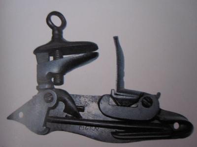

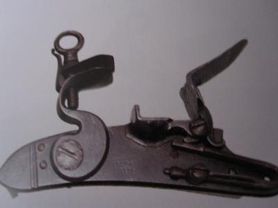

Pero quizás la prueba más evidente de que el arma funcionaba sea el firme propósito que huvo durante el reinado de Carlos IV de dotar con este sistema a las armas militares.
Francia había sido durante el siglo XVIII aliada de España en virtud de los "Pactos de Familia" (en los dos países reinaba la casa Borbón). Pero en 1789 triunfa la Revolución y Francia se convierte en República. Esto produce en la monarquía española un esfuerzo adicional en la fabricación de armamento además de un profundo rechazo de todo lo francés. De hecho, la reglamentaria llave modelo 1757 del tipo francés es sustituida por la nueva llave modelo 1789, de patilla y totalmente española.
En primer lugar la llave 1757, debajo el modelo de 1789.
Cuando uno intenta aproximarse al estudio de las armas antiguas en España se encuentra con algunos tópicos 31
retrocarga 003.jpg (16.34 KiB) Visto 1238 veces
Cuando uno intenta aproximarse al estudio de las armas antiguas en España se encuentra con algunos tópicos 30
retrocarga 004.jpg (17.2 KiB) Visto 1238 veces
Utilizando como base esta última llave se realiza el propósito de dotar a determinadas unidades con armas de retrocarga utilizando el sistema que hemos visto. Estas unidades contarían con una superior potencia de fuego inicial y la ventaja de estas armas era que aunque se agotase la cartuchería metálica podrían seguir utilizándose (dejando un cartucho ya disparado en la recámara) como armas de avancarga que utilizasen el reglamentario cartucho de papel.
En 1793 estalla la guerra con Francia. Las tropas de la Convención pasan los Pirineos ocupando y saqueando importantes zonas de Cataluña y el País Vasco, cebándose sobre todo en la industría armera.
Las Reales Fábricas (RRFF) de armamento tienen que ser reorganizadas. Es necesario alejarlas de la frontera pero que cuenten con una industria siderurgica próxima. En estas fechas se crean las RRFF de fusiles en Oviedo y de artillería en Trubia.
Cualquier innovación tecnológica debe ser relegada ante la necesidad logística.

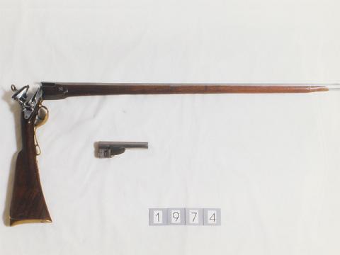

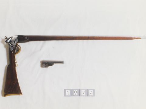

Esta arma (después analizaremos el porqué no pudo ser) premaneció en el Museo de Artillería catalogada con el número 1974. Cuando este Museo se convirtió en Museo del Ejército conservó su nomenclatura. Par no escribir tanto os pongo estas fotografías:
1ª Descripción del arma, con una figura de la misma cerrada, tal y como aparecía en el Catálogo General de 1909.
2ª Sigue la descripción. Es lo que leemos al dar la vuelta a la página.
3ª El arma tal y como aparece en una fotografía del archivo del Museo del Ejército.

Espero que os guste, un abrazo.

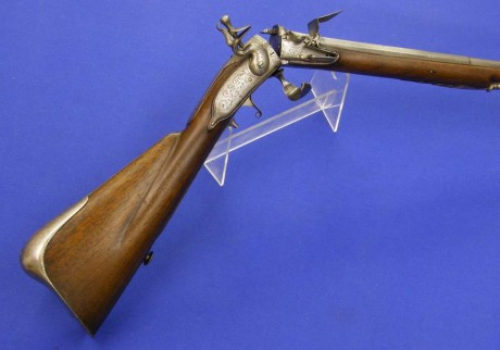

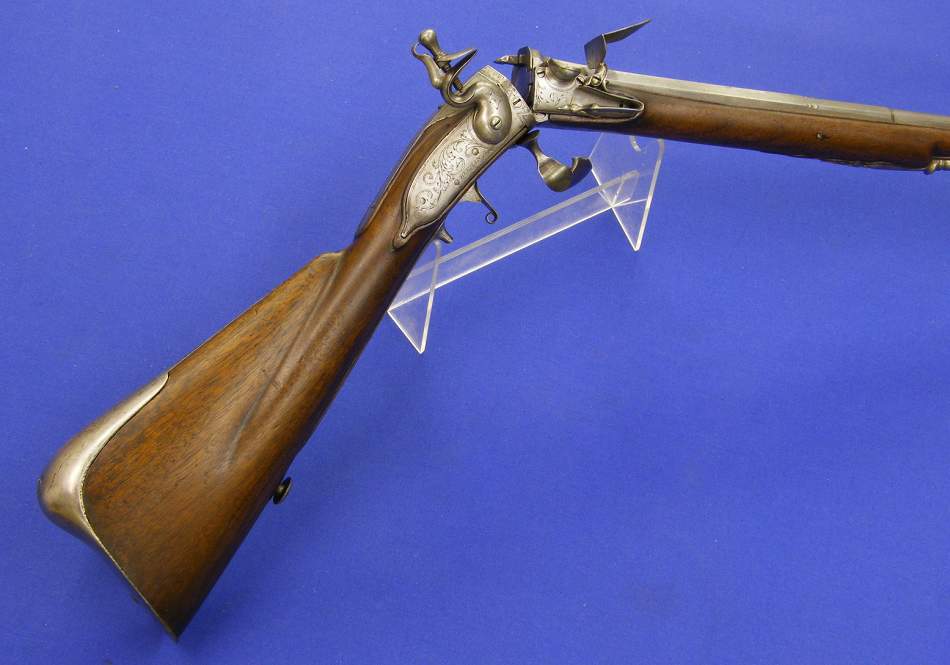

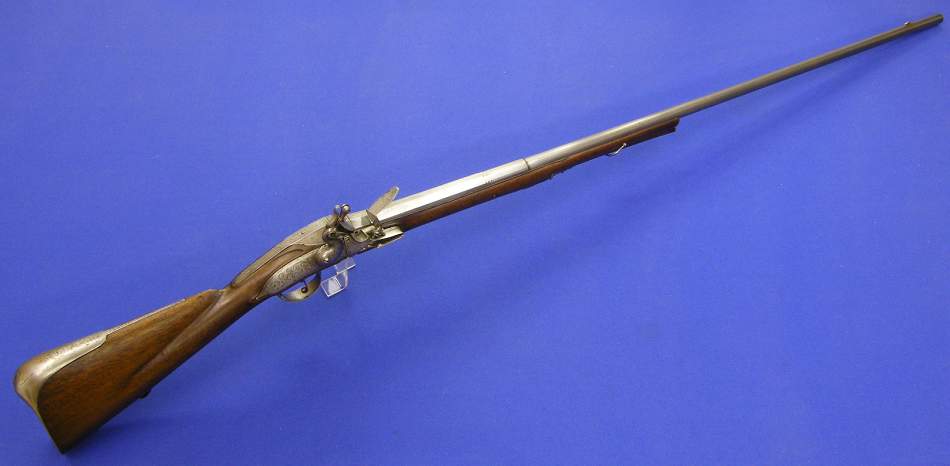

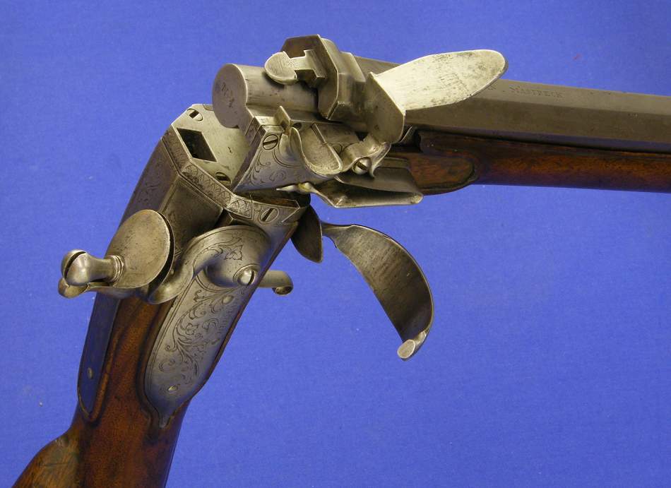

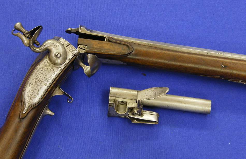

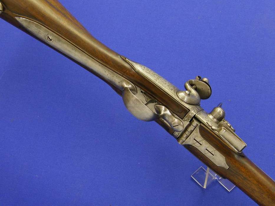

Con el permiso indispensable de Busman me permito colocar estas fotos
Cuando uno intenta aproximarse al estudio de las armas antiguas en España se encuentra con algunos tópicos 70
Cuando uno intenta aproximarse al estudio de las armas antiguas en España se encuentra con algunos tópicos 71
Cuando uno intenta aproximarse al estudio de las armas antiguas en España se encuentra con algunos tópicos 72
super
Mensajes: 3572
Registrado: 21 Ago 2007 11:01
Re: Arcabuces y mosquetes. De viaje por las armas españolas.
Mensajepor super » 23 Jun 2010 11:47

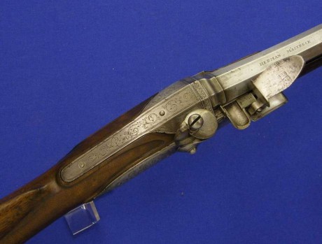

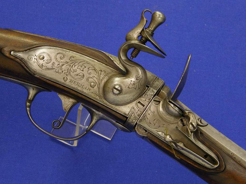

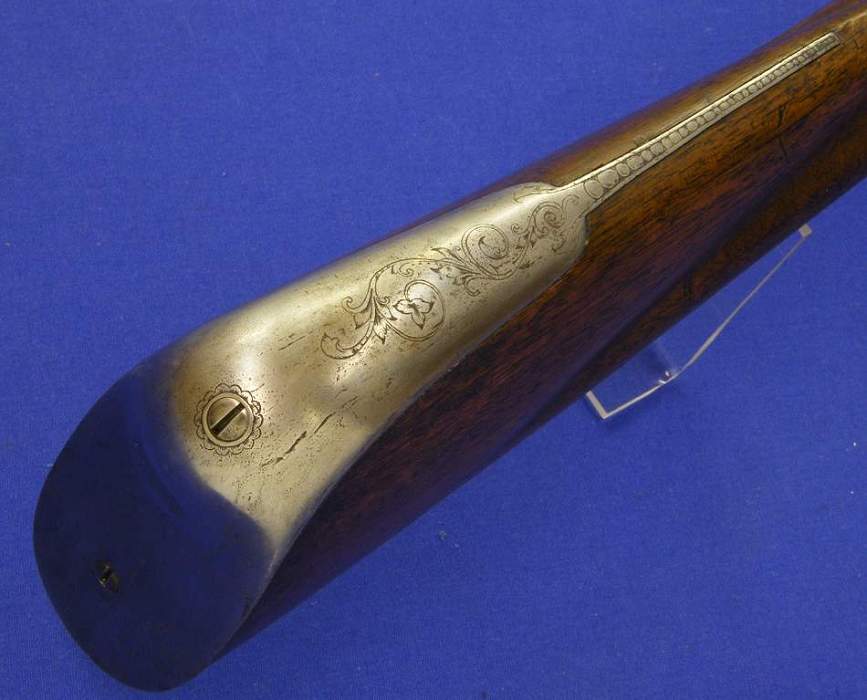

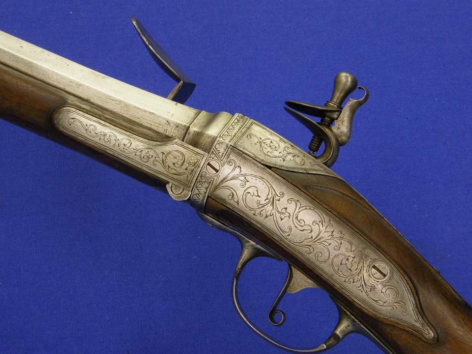

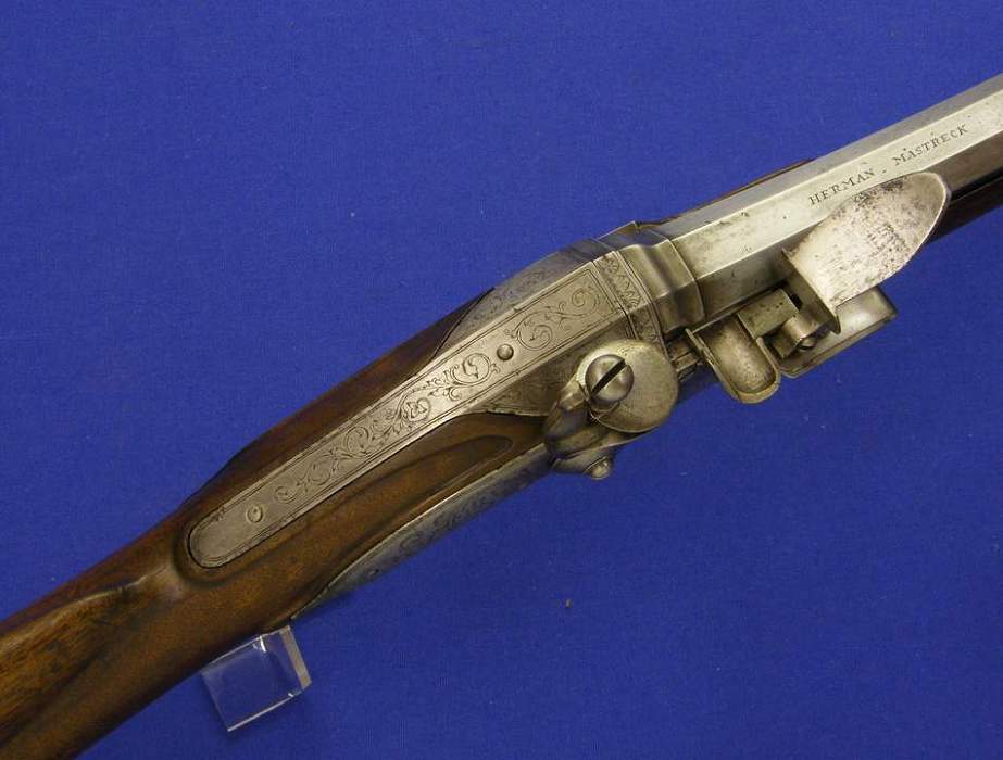

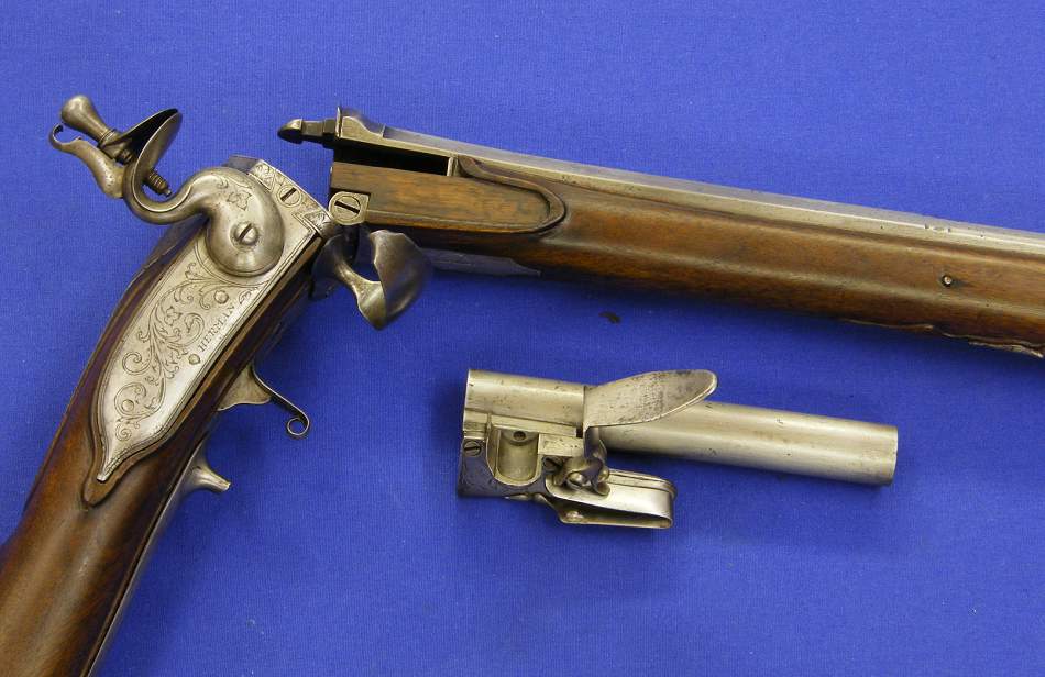

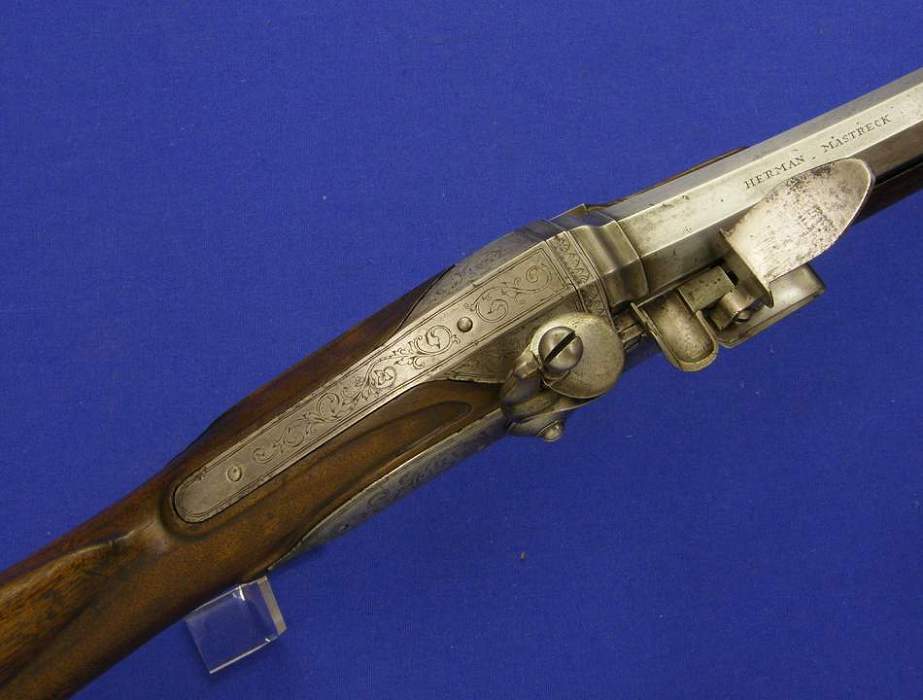

A very scarce Dutch Breech-Loading Flintlock Rifle, signed HERMAN MASTRECK, circa 1675, length 155 cm, caliber 16.5 mm, in mint condition
Un rarisimo rifle de silex holandes de retrocarga, firmado por HERMAN MASTRECK sobre 1.675 largo 155 cm, calibre 16.5 mm.
Cuando uno intenta aproximarse al estudio de las armas antiguas en España se encuentra con algunos tópicos 80
Cuando uno intenta aproximarse al estudio de las armas antiguas en España se encuentra con algunos tópicos 81
Cuando uno intenta aproximarse al estudio de las armas antiguas en España se encuentra con algunos tópicos 82
super
Mensajes: 3572
Mensajepor super » 23 Jun 2010 11:48

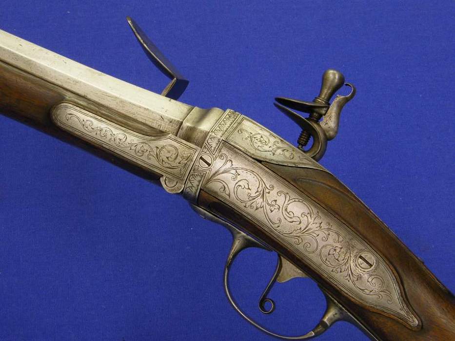

y ultimas
Cuando uno intenta aproximarse al estudio de las armas antiguas en España se encuentra con algunos tópicos 90
Cuando uno intenta aproximarse al estudio de las armas antiguas en España se encuentra con algunos tópicos 91
Cuando uno intenta aproximarse al estudio de las armas antiguas en España se encuentra con algunos tópicos 92

Gracias Super por tu aportación, prueba evidente que el sistema de retrocarga y cartucho metálico (al menos sus principios) era conocido en Europa por lo menos en la segunda mitad del siglo XVII.
Pero como ya hemos dicho antes los primeros intentos de la retrocarga ya se hicieron a principios del XVI con la primera escopeta conocida: la del Gran Capitán.
