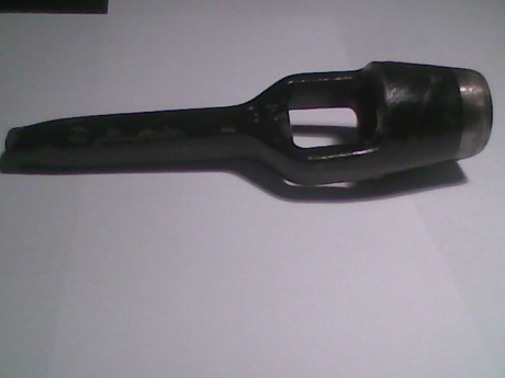

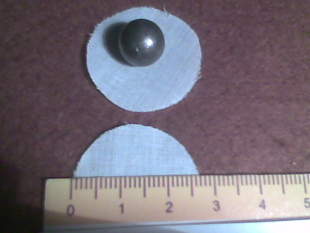

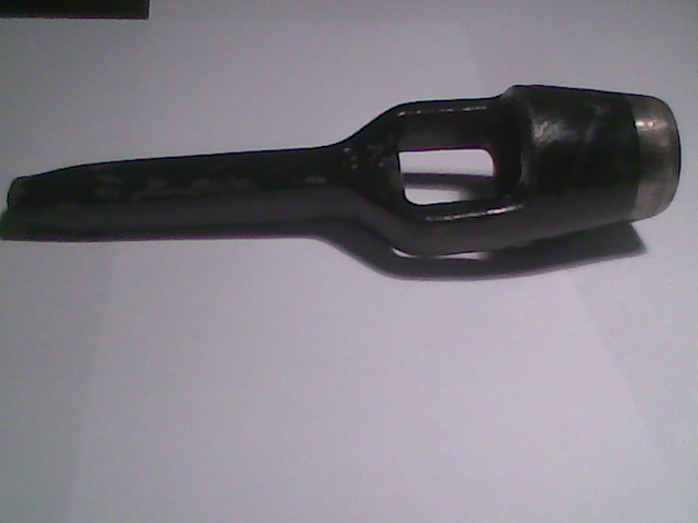

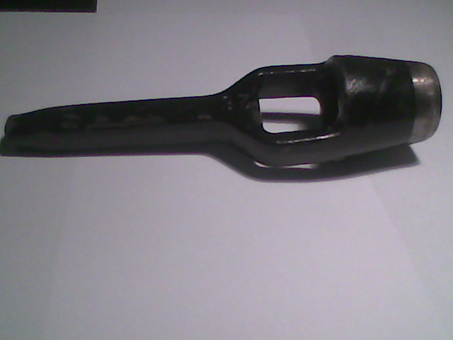

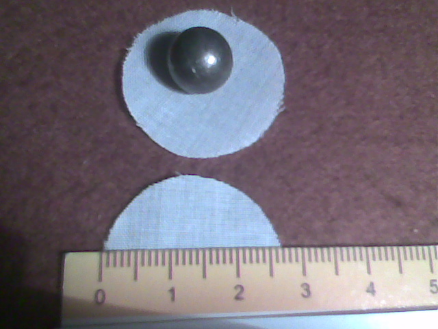

Galan A Paris Cal 41 (marca arsa)
9,5 grains de polvora suiza Nº1.
7 grains de semol de trigo.
Bola 410 de fundición propia.(turquesa pedersoli)
Calepino de 27 mm de diametro y 0,24 de espesor, produción propia realizado con sacabocados Nº26 y tela de sabana de algodon 100%.
