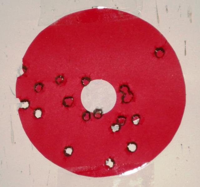

Creo q hoy he desmontado un mito. Algunos me han apuntado q el 6ppc no era apto para 300mts. Este prueba la he hecho esta mañana con viento lateral de 2mts/seg y lloviendo.
No estan bien sacados pero se ven perfectamente.La V-Bull tiene 19mm.

Melandru, antes de entrar en discusión, ¿esto qué es con unos impactos en rojo, otros en blanco y otros entrevelados?.

No, creo q a lo q te refieres es q he tomado las fotos en el suelo ,ya q estaban muy humedas, y estan una encima de la otra, supongo q sea eso lo q ves.
Las dianas son cartulinas blancas, con otra roja de 90mm pegadada en el centro y un parche de 19mm como V-Bull .

OK, es decir, que están todos los impactos dentro de 1MOA.
Ahora la pregunta del millón, habiendo controlado que la brisa era de 2m/s, ¿por qué hay tan pocos impactos en el parche blanco?. Sólo veo dos respuestas posibles, una es que no has corregido los efectos de la brisa y dos, la precisión de tu 6PPC a 300m es de 1MOA. ¿Con cuál nos quedamos?

Melandru en el blanco de abajo yo te cuento 20 impactos, por la forma de estos yo veo y he comprobado con las plantillas que utilizamos para comprobar impactos doblados que hay 20, aunque tu dices que 18.
En fin es mi apreciación y se nota que bajo está el otro blanco.

Te apunto que existen competiciones de BENCHREST a 300 y mas metros y el 6PPC sigue siendo eficaz, ¿porque no lo iba a ser en la F-Class?, lo único que le diferencia del BENCHREST es que éste se tira en mesa y la F-Class tendido, porque las condiciones meteorológicas afectan por igual.
Si alguien conoce la diferencia que lo explique aquí.
La culpa fue de la lluvia, con la q perdi bastante visivilidad. Otra de las explicaciones ,es q unas son puntas Berger y otras Sierra. Y por ultimo,supongo q habia pequeñas variaciones de viento,aunque como me mantenia dentro del circulo y veia mal ,pues no me preocupaba en corregir.
En cuanto a los impactos,despues de centrar en otra diana, fueron de 18,creo ,aunque ahora q lo dices no estoy seguro de todo, con una municion y 20 con la otra.
