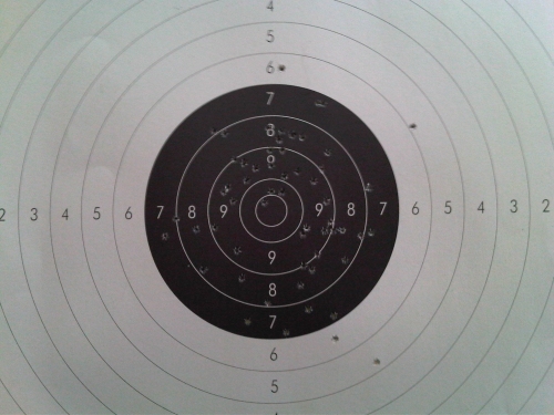

Pongo las dianas de entrenamiento de hoy a ver que os parecen.
Al tirar en velocidad 10 segundos el tiro se me va hacia arriba, normalmente apunto al 4/5 ¿será que el ojo se me va a la diana y tiendo a subir las miras?
Siguiendo los consejos de Tomate y Flipk, he variado un poco la forma de entrenar. Siendo sincero, he 01
PREC 8-5.JPG (28.04 KiB) Visto 1521 veces
Los ocho impactos abajo mas dos en el 6 que no se ven, son intentando corregir la desviación hacia arriba.

Curioso, la gente se suele ir un poco hacia abajo, a veces a la izquierda también.
Puede ser efectivamente que pierdas miras (saques punto) por mirar el blanco o que empujes la culata. Pero sin verte lo que haces, muy complicado. En cualquier caso fijarse en mantener la misma presión de sujeción y en no perder miras no te hará daño.
Hay un ejercicio para esto, que se basa en meter solo el primer disparo, ojo, en el tiempo que debiera ser. En 6 segundos para 20" y en 4 segundos para 10". Es más sencillo saber que haces mal con uno solo, y el primero arrastra bastante a los compañeros ;)
Cargas una bala, pones la máquina y hala, cuentas, clavas el primero, continúas disparo, bajas tranquilamente. Luego vuelta a empezar. Es muy didáctico y se ahorra mucha munición con tan bueno o mejor resultado.

Gracias flipk12, pienso que es que me fijo en el blanco en lugar de en las miras y me voy al borde del negro o un poco mas bajo pero no al 4/5.

En cualquier caso, para entrenar no, pero para competir no pierdas esos puntos, métele cuatro clicks abajo al llegar a los 10" hasta que consigas corregir esa tendencia, y no te pongas ni colorao por ello, que se inventó el destornillador pa algo.

Ok flipk12, usaré el destornillador

Hola , solo queria enseñar aquí mi primera vez entrenando a 10 segundos... No lo veo mal , me esperaba a peor , a ver que pensais
Gracias :)
PD: Los disparos de abajo sulen ser los o mas bien "el" ultimo de cada seria , lo tengo que "forzar" para estar en el tiempo :S
PD2: hecho con una Unique (que no es mía, no le queria tocar nada ...)
