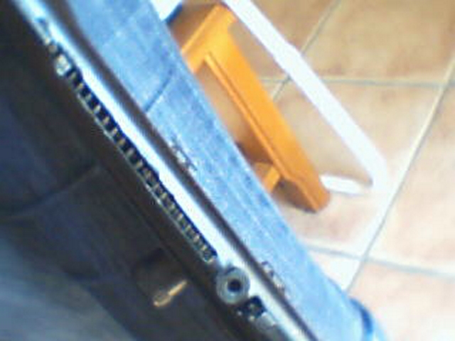

Mensajepor digi2496 » 24 May 2010 16:20
EL MUELLE ESTÁ ENTERO !!!!!!!!!!!!!!!, sigo haciendome kakita !!!!

Ayer me paso algo muuuuuuuuuuu raro con la Fusion, espero explicarlo bien hasta que pueda 50
foto hecha con el móvil...

gaviota

Re: Problema Cometa Fusión
Mensajepor gaviota » 24 May 2010 16:21
:shock: :shock:
¿Pero ya has tenido tiempo de sacar el muelle? :shock:
Mensajepor digi2496 » 24 May 2010 16:27
Sacado no, sólo lo que se ve desde fuera!!!!
Mensajepor gaviota » 24 May 2010 16:28
La rotura puede estar escondida dentro del pistón
