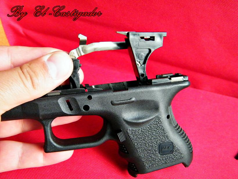

Entre ayer y hoy he tenido dos días muy liados pongo unas cuantas fotos más y ya mañana les adjuto el texto que despues de estás aun quedan otras 30 fotos más.
Por cierto Oscar te he enviado un correo.
Bueno ya con los dos pasadores medio quitados podemos extraer la palanca de retenida de la corredera como se puede ver el resorte que tiene es un alambre el cual la obliga de forma vertical.
Ahora pasamos a quitar los dos pasadores del todo del armazón y procedemos a quitar la pieza de bloqueo, está sale una vez quitado fuera del armazón los dos pasadores y sale empujando desde abajo con el destornillador sin casi hacer fuerza.

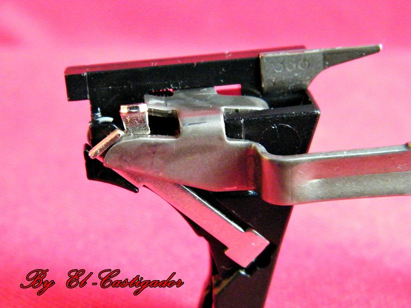

Más fotos de otro ángulo
Y la siguiente con la pieza de bloqueo ya extraida del armazón
En la siguiente foto veremos como podemos quitar la pieza del bloqueo de la corredera al armazón, es muy sencillo hacemos presión desde arriba y por un lateral la empujamos para que salga por el otro lado, igual da izquierda que derecha, por cierto no cuando la quitais no salta nada ya que el resorte que la obliga verticalmente es una lamina que está anclada al armazón y no se cae si no la sacas ya que está bien cojida.

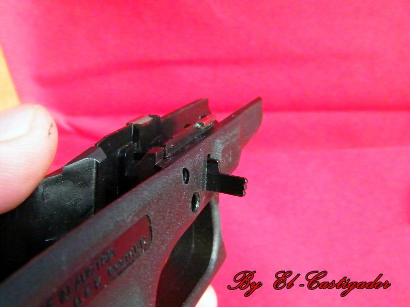

Como se puede ver sale igual por la derecha que por la izquierda
Ahora seguimos con el mecanismo del disparador para ello presionamos el pasador para que salga por cualquiera de los lados igual da izquierda que derecha, si va un poco duro presionamos arriba la pieza del disparador y sale sin esfuerzo el pasador.

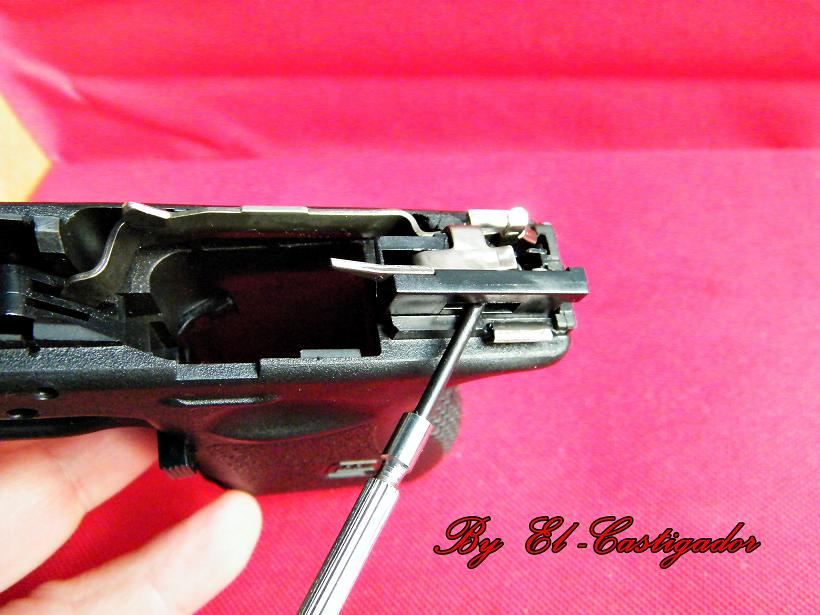

Vista laterarl de armazón sacando el pasador.
Una vez hemos extraido el pasador para sacar el mecanismo del disparador utilizamos el destornillador y hacemos un poco de palanca si el mecanismo está un poco cojido que no suele hacer falta pero vamos no cuesta nada, normalmente se queda un poco cojido por que el desconector hace presión en el lateral del armazón, pero no os preocupeis que ya vereis más adelante que cuando lo quitas no se suelta ninguna pieza ni salta nada.
En esta foto ya se ve como sale un poco del armazón.

Y en las siguientes más de lo mismo, se ve como va saliendo todo el mecanismo de disparo y el gatillo todo en una pieza.
Última edición por el-castigador el 22 May 2010 18:23, editado 1 vez en total.

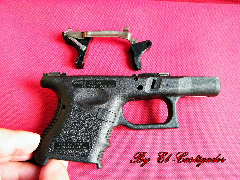

Bueno vista aerea
menos mal que las fotos son gratis con la cámara digital.
En esta ya vemos el armazón separado del conjunto del mecanismo de disparo.
Y en esta el conjunto de disparo, el gatillo, la palanca de disparo, el desconector, y el mecanismo de disparo.
