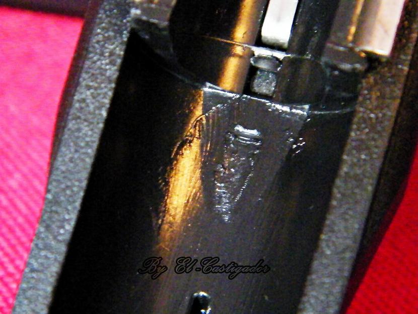

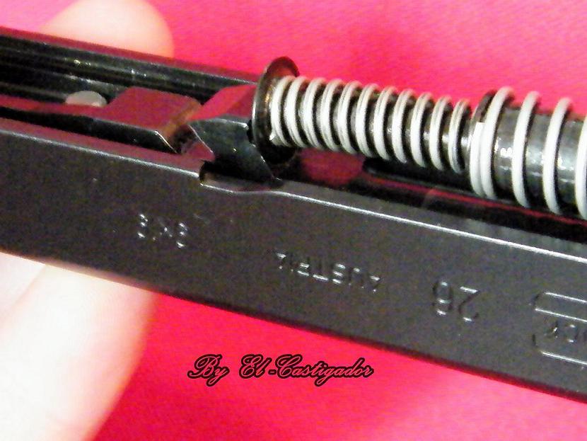

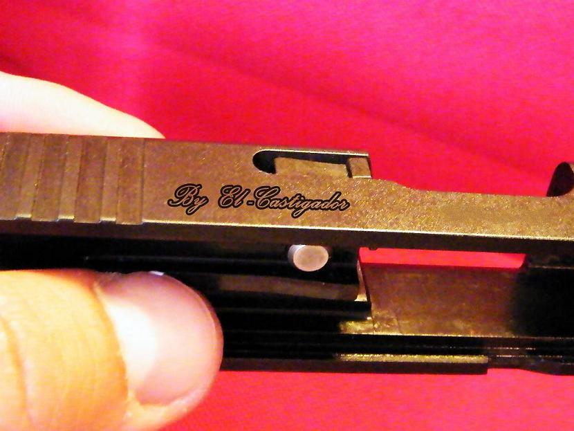

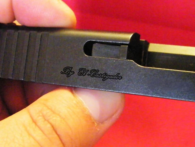

Una vez ya colocada la uña extratora hay que tener cuidado de no volver a presionar el tetón, para evitar que este se suelte y salte junto con el muelle y libere la uña extratora.

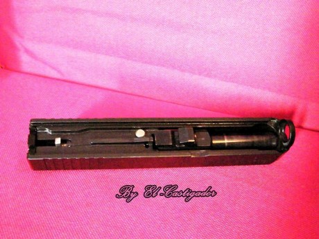

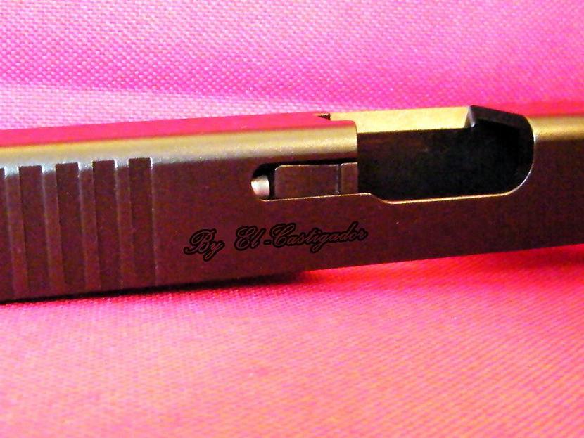

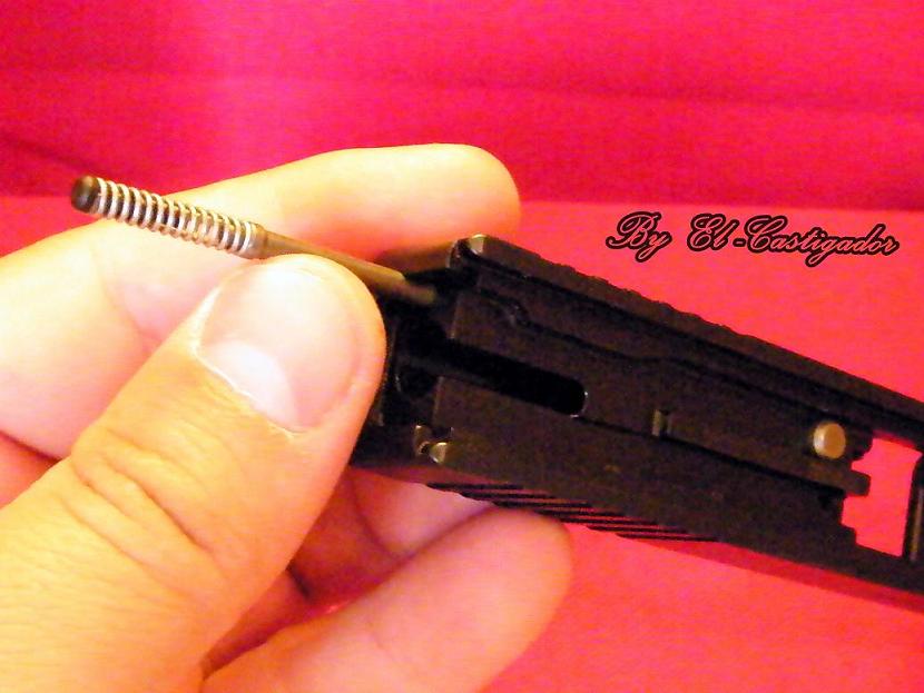

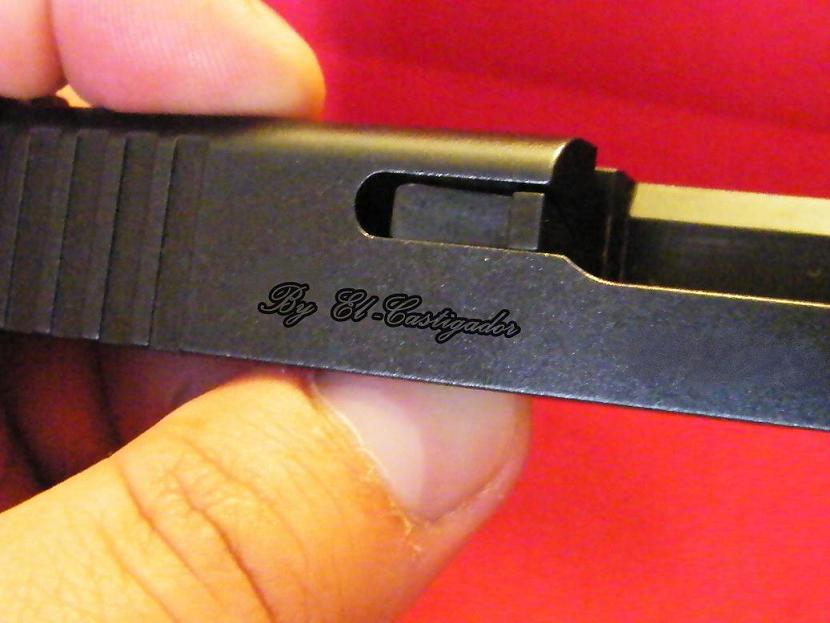

En el siguiente paso procederemos a introducir el bastago y el muelle de la uña extratora para luego proceder a colocar la aguja extratora en su alojamiento en la corredera.
En la siguiente foto se puede ver como el bastago que actua sobre la uña extratora por la presión del muelle empuja la uña hacia delante en la corredera, dando presión a la uña extractora para fijar las vainas a la misma.

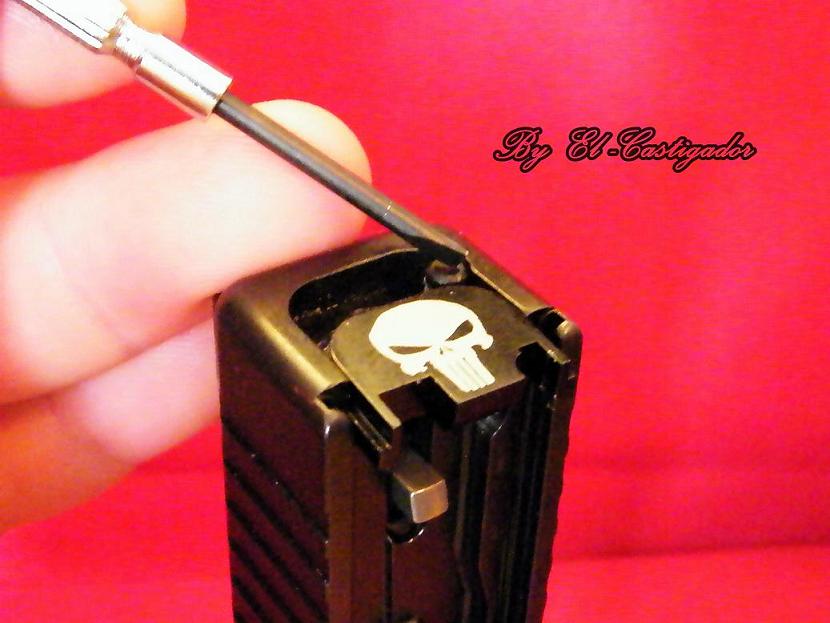

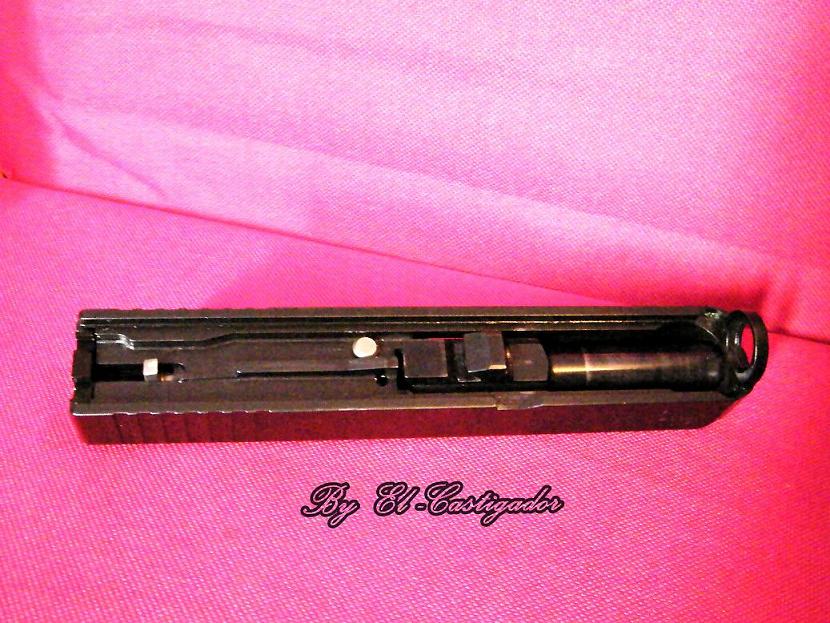

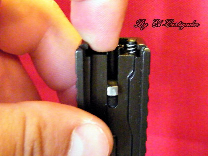

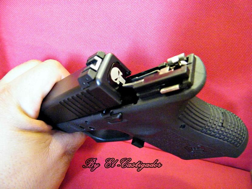

Con la aguja percutora ya en su alojamiento y la la de uña extractora vamos a proceder a poner la tapa trasera de la corredera para ello presionaremos con el dedo un poco sobre la envoltura de la aguja percutora para poder introducir en la ranura de la corredera la tapa de la misma.
Una vez la hemos introducido un poco está hara tope con el muelle del bastago de la uña extratora para lo cual cojeremos el destonillador y ligeramente presionaremos sobre el muelle de la uña extratora para poder empujar la tapa trasera de la corredera y poder llevarla a su ubicación en la corredera.
Y ya tenemos la aguja percutora y la uña extractora montadas en la corredera.

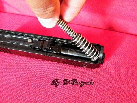

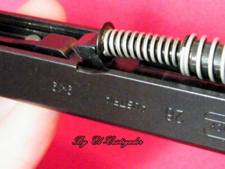

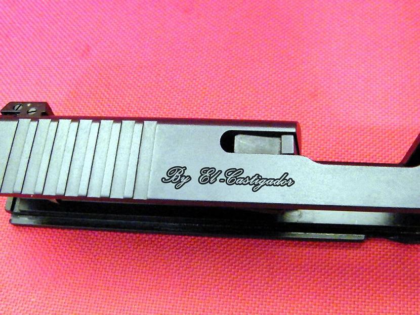

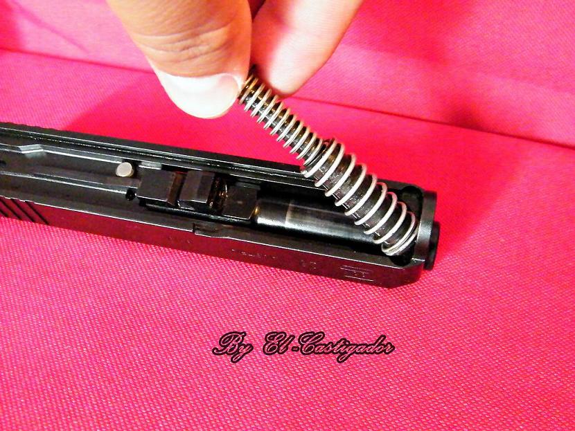

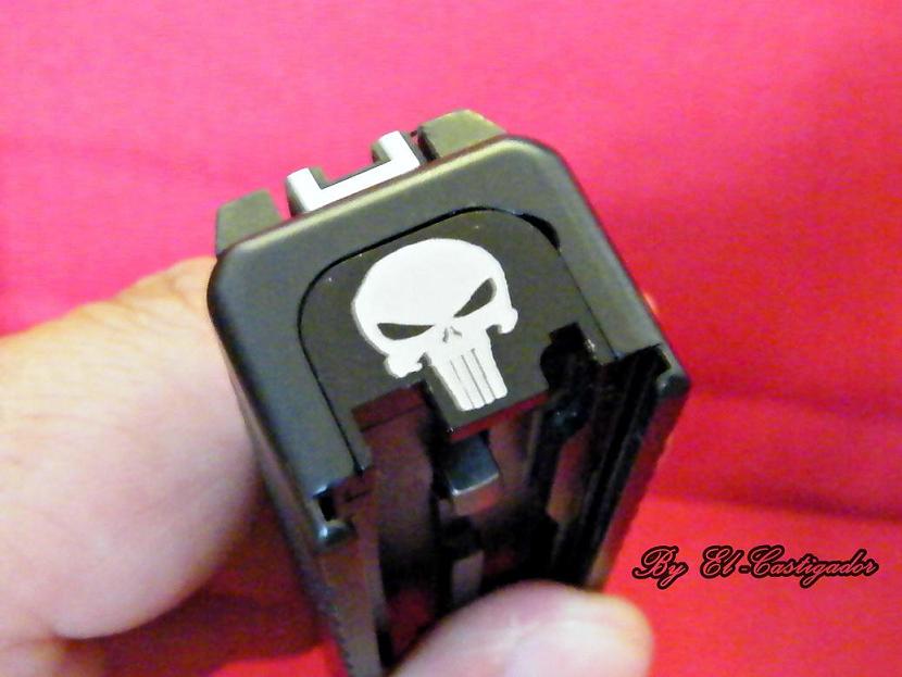

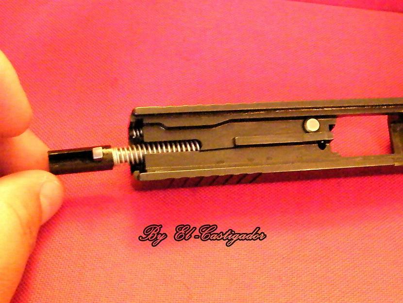

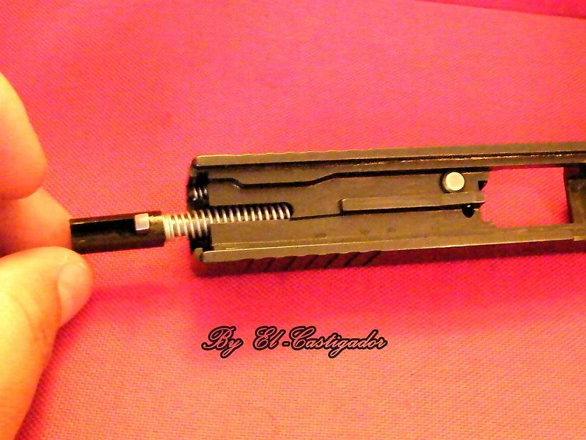

Ahora introducimos el cañón en el interior de la corredera introduciendo primero la boca del mismo de forma transversar para poder ubicarlo dentro de la corredera en el lugar que le corresponde.
Despues procederemos a poner el muelle recuperador de la corredera de igual forma, introduciendo primero el extremo de plástico en el alojamiento que tiene la corredera en la parte de la boca del cañón, para luego con una pequeña presión en la parte contraria del muelle de la corredera ubicar la pieza de metal que porta el muelle en el alojaminento que tiene el cañón para la misma.
Y ya lo tenemos montado, algo muy a tener en cuenta es que el muelle este bien montado y en su sito ya que sino este sobre sale del cañón y al introducir la corredera sobre el armazón este toca en el armazón y no podremos montarlo, incluso rozaremos el armazón con el muelle como se podrá ver en las fotos que vienen a continuación.
					Última edición por el-castigador el 16 May 2010 06:40, editado 1 vez en total.

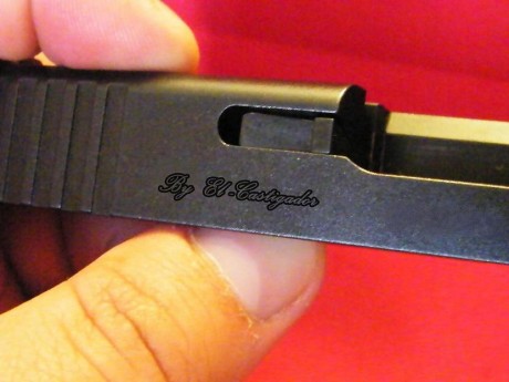

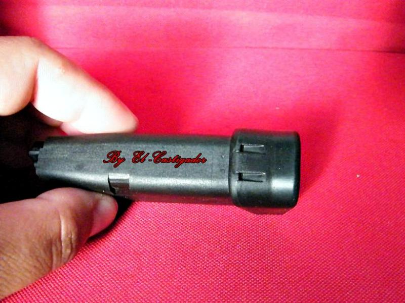

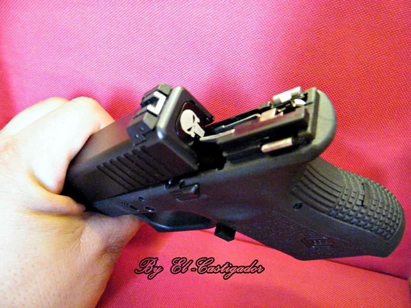

Otra cosa a tener en cuenta es al montar la corredera hacerlo con cuidado para evitar que el tetón que empuja los casquillos por la ventana expulsora se clave o pique la parte trasera de la tapa de la corredera, y ya tenemos montada la misma sobre le armazón en el momento que la llevemos a su posición y montemos el arma para comprobar que funciona bien.
Ya en el siguiente empujón y con ganas pongo acontinuación siguiendo el hilo el despieze del armazón y sus piezas.

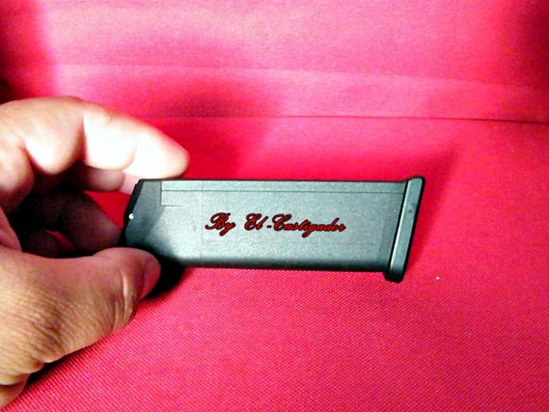

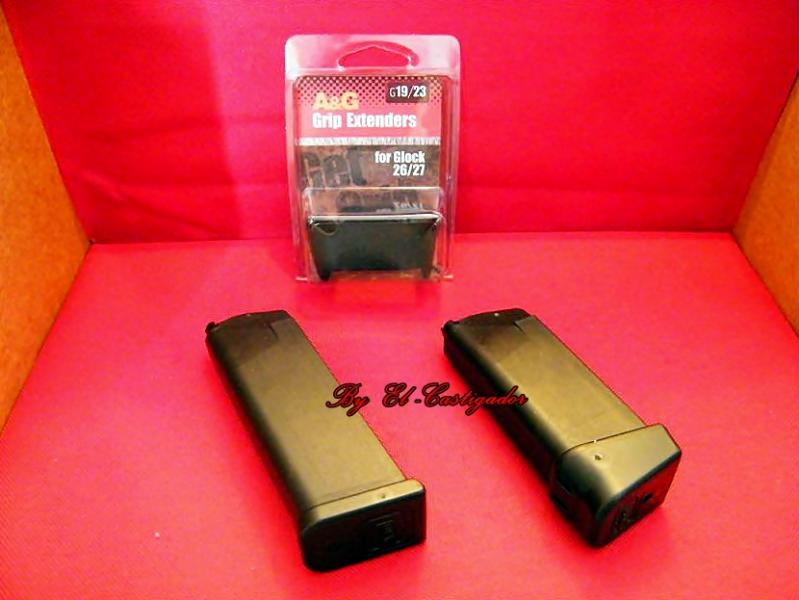

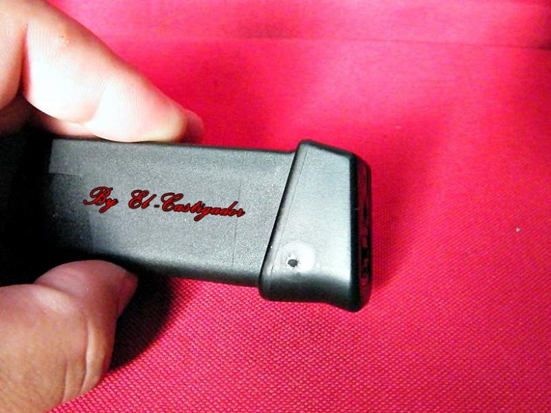

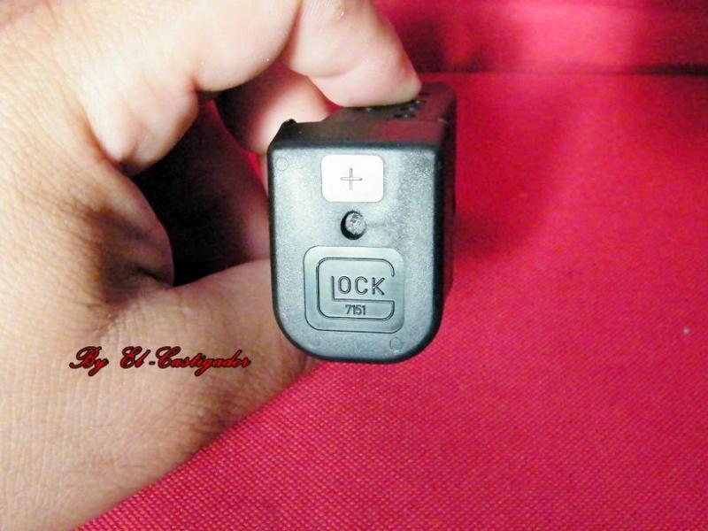

En las siguientes fotos vamos a ver el cargador original más el acople mas 2 que hace que se haga un poco más largo el cargador y el cargador de una glock 19 con el acople para una 26 ( y para una 27 )este es el ideal para los que tenemos la mano grande en la caja del acople se puede ver arriba para que cargadores es G19/23 y valido para adaptar al armazón de una G26/27.

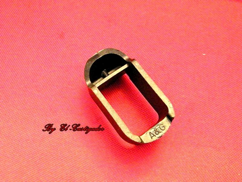

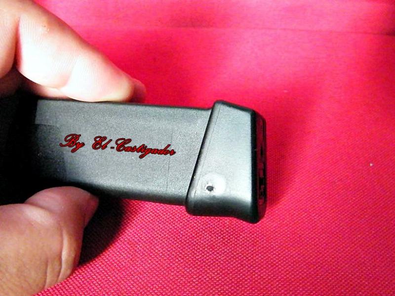

Ahora el cargador original más el acople +2 que hace que sea más largo y que le cojan 2 cartuchos más al cargador.

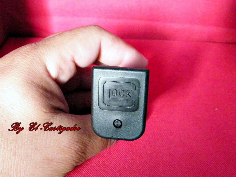

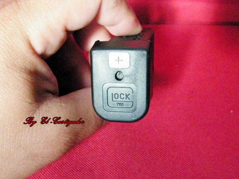

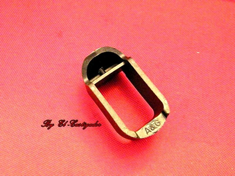

Si nos hemos fijado en los culos de los cargadores el normal tiene en la placa de retención de la tapa del cargador un tetón de retención para que no se pueda soltar la tapa del cargador esto a la hora de desmontar el cargador no interfiere en el desmontaje ya que se pueden desmontar igual.

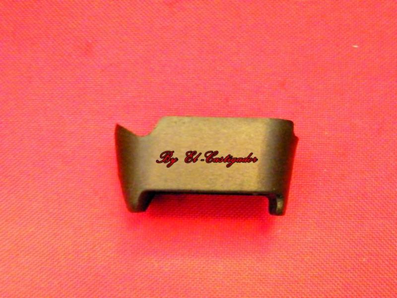

En las siguientes fotos veremos el acople para le cargador de la 19 para que se adapte a la 26 con la ventaja de tener 15 catuchos en el cargador en vez de 10.
En esta foto se puede ver el tornillo que sujeta el acople al cargador el cual se ajusta con una llave allen que viene la caja del acople.
