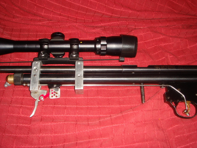

hola a todos , un trabajito costoso con ayuda de un colega ,fotos del invento actualizado con opiniones de personas del foro, saludos

me encanta, yo quiero a mi qb hacerle algo parecido.Como resolviste el tema del gatillo???
Puedes poner fotos sin la culata????
Re: qb78 (bulpup) actualizada
Buen trabajo,puedes comentar algo del cañon?es una funda de fibra de carbono o es el cañon asi?gracias.

hola a todos, gracias por las respuestas,esto es por que un dia un colega me lio en la transformacion y comiendonos el coco """ un poquito"" salio el invento,
a la pregunta del cañon,es una funda de carbono autentica regalito de otro colega de armas,por cierto es un timon de velero.
lo de la transmision del gatillo un pelin mas complicado,este tiene varias posiciones dureza ,recorrido y tacto en forma de levas.por lo demas custion de paciencia y tiempo y a la ayuda de amigos. saludos a todos
