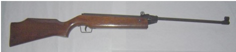

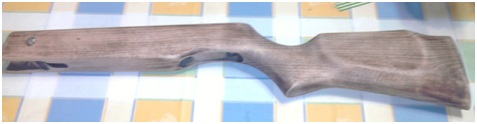

Esta era en un principio. (De hecho no es la mía, se me olvido hacerle una foto original, y esta la saque de internet, pero es la misma).

Lijado. Primero con lija de grano grueso y luego grano medio-fino. Aun no era necesario pasarle la lija fina pues quedaba mucho trabajo de masilla.

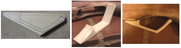

Hice y pegué dos pequeños taquitos de madera a medida para tapar los huecos donde iba encajado el anterior guardamonte, puesto que este nuevo que le iba a hacer, iría integrado directamente a la pieza entera y no necesitaría tornillos.

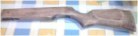

Sigue.
Esta es la customización de una Gamo Mod. 600. Me llevo varios meses de trabajo, pero, al fin terminé.
Tened 10

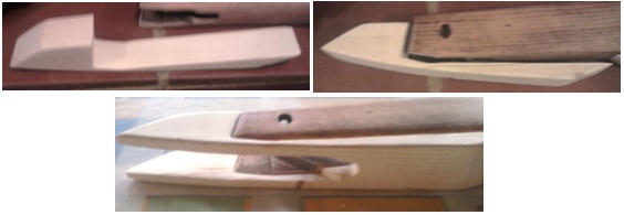

Cree un guardamonte de madera, limando y lijando, y lo pegué. (En un principio parece que simplemente con la cola blanca quedaría muy débil, pero luego llevará masilla.)
Tened 11

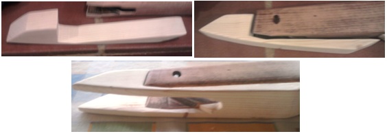

De un taco de madera, cree la forma que quería que tuviese. La lijé y le recorté por dentro el sobrante de manera que se adaptase a la madera original.
Tened 12

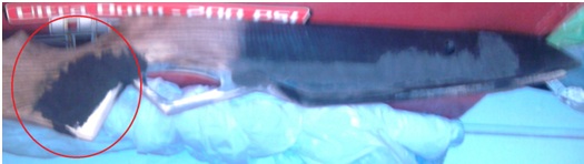

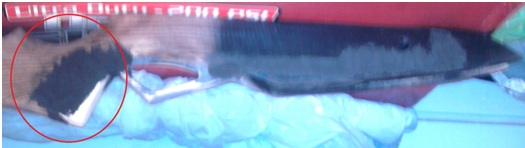

Empecé a tapar con masilla especial de madera, que luego se puede lijar y pintar.
En el círculo rojo se ve que amplié la garganta con otro taco de madera a medida, para después recortarla por el otro lado como veremos luego.

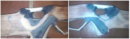

Sigue.
Tened 20

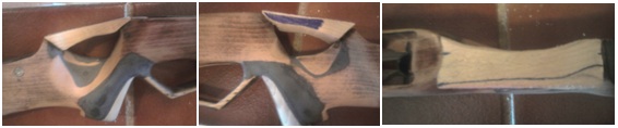

Aquí le recorte la empuñadura por la parte de arriba, aunque cuando lo probé, no me gustó el agarre, asique decidí ponerle de nuevo parte de la madera cortada, pegarla y sellarla con masilla, como se ve en la segunda y tercera foto.
Tened 21
Para hacer la cantonera y carrillera regulables las corté y taladré como se ve en la foto y tapé con masilla la parte de la carrillera para cubrir las imperfecciones del corte.
Luego llevará dentro de cada agujero un tornillo de ensamblar, de esos que traen dos piezas, un tubito roscado y el tornillo. El tubo lo pegué dentro del agujero y luego los tornillos los recorté dejándolos a la medida necesaria para que hicieran presión en las varillas de hierro que darían la altura sin que sobresaliesen por encima de la madera.
Tened 22
Aquí le hice un pequeño corte en forma de escalón por abajo para darle un aspecto más “táctico”.

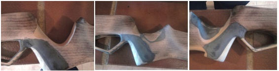

Sigue.
Tened 30

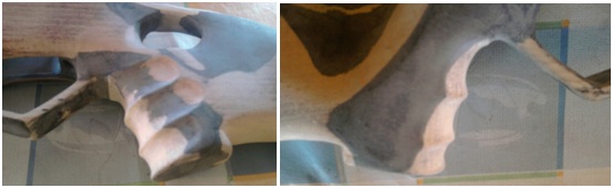

De un trozo de madera, hice un “puente” para hacer el hueco por el que meter el pulgar. En la segunda foto se aprecia el apoyo para el pulgar.
Tened 31
Limé hasta dejarlo cómodo para mi mano.
Tened 32
Aquí con el Dremel le hice los huecos para el agarre de los dedos.

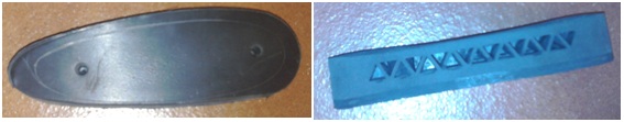

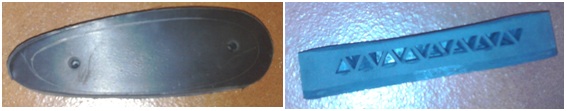

Esta es la cantonera que decidí comprarle (porque la original se me perdió). Había que recortarla porque era demasiado ancha.

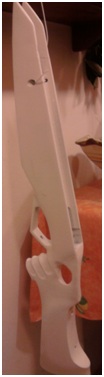

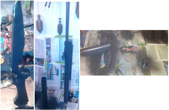

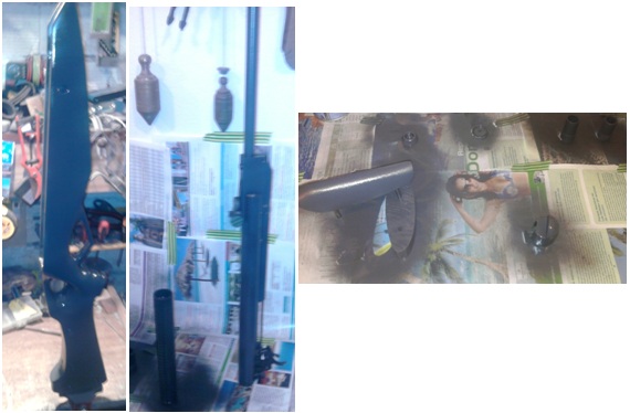

Empecé a pintar la base de la carabina con una pintura especial tapa poros, bastante espesa, le di unas 3 manos, para luego lijarla y dejarla lista para la pintura de imprimación.
Tened 42
Empecé con la pintura de imprimación, un gris oscuro, que a su vez me serviría para darle el efecto “piel de serpiente” que quería para el pintado final.

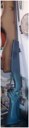

Mensajepor Er_Naci » 03 May 2010 00:29
Sigue.
Tened 50
Aquí ya está montada y lista para el pintado final.

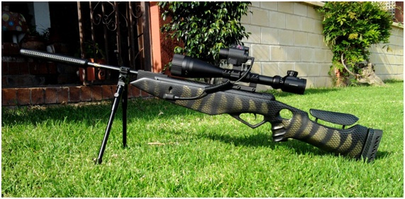

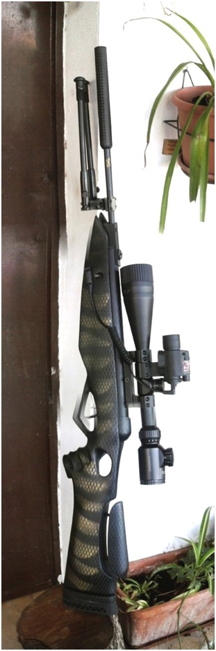

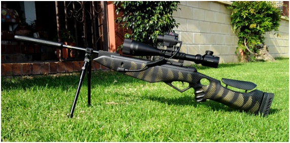

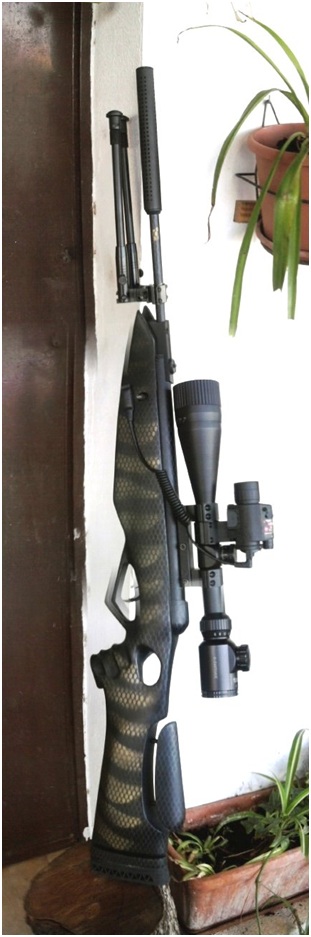

Por último le di varias manos de barniz en espray mate para proteger la pintura, le pegué la cantonera y como complementos, también le hice un silenciador de pega, le compre una mira telescópica 6x24x50 de retícula iluminada, un bípode (comprado a un compañero de aquí del foro) y un laser-linterna.
Aquí la veis terminada al completo. Espero os haya gustado.

Por cierto: ¿Se nota mucho la diferencia entre disparar con la culata normal de série y disparar una vez modificado el pistolete tipo "Sniper"?

Si te refieres a la cantonera y carrillera regulable, si, se nota mucho la diferencia, es más cómodo y rápido el encare del arma.

Er_Naci escribió:Si te refieres a la cantonera y carrillera regulable, si, se nota mucho la diferencia, es más cómodo y rápido el encare del arma.
Gracias por contestar Er-Naci, :wink:
No, no me refiero al conjunto carrillera/cantonera.
Con el término "pistolete" me refiero a la "empuñadura".
Tu le has modificado el ángulo hacia abajo, en forma de culata de revolver y con la forma de los dedos. Típico en un rifle de Sniper.
¿Con eso se consigue que el gatillo se presione más suave, o algo así?

Ah vale, no te entendí antes, pues con esa forma no, no se consigue que el gatillo sea mas suave, simplemente mejor agarre del arma, y eso si, el dedo se va solo al gatillo, por la forma, es más cómodo por asi decirlo.

Er_Naci escribió: simplemente mejor agarre del arma, y eso si, el dedo se va solo al gatillo, por la forma, es más cómodo por asi decirlo.

Ese efecto de "piel de serpiente" como tu lo llamas, para mi és lo mejor del diseño, pero no se ve como lo haces en las fotos, ¡cuéntalo! ¿és grabado? ¿és pintado? Parece una redecilla encolada :D
