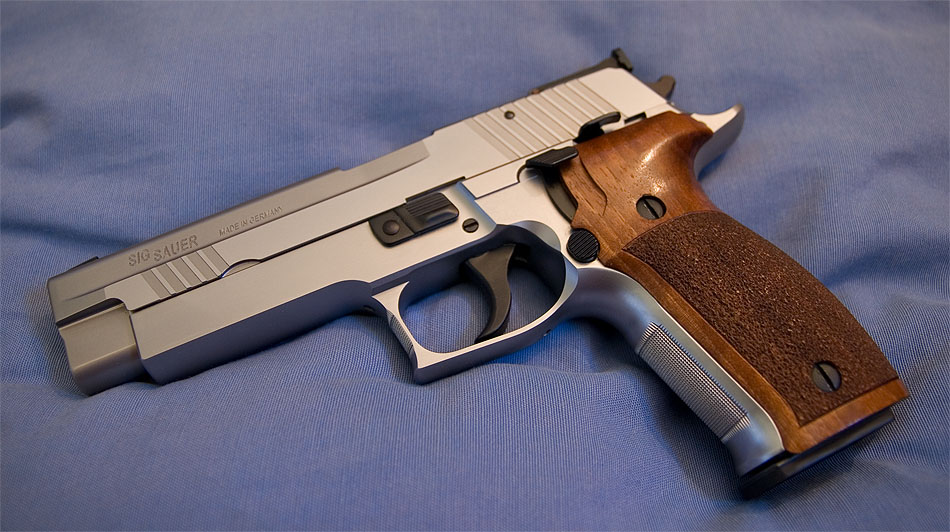

Buenas noches señores, he puesto este mensaje en bricolage pero no he tenido suerte, haber si aqui pueden darme norte, tengo este arma y la utilizo en presicion, esta diseñada para recorridos pero por circunstancias ajenas no puedo practicarlo y quisiera saber si hay alguna manera de rebajarle el peso del gatillo ya que es un poco duro para precision, un saludo a todos.

Como tú dices la Allround de doble acción está diseñada para recorridos de tiro, y para precisión Sig Sauer tiene las más caras X-Five y X-Six de simple acción y gatillo regulable. En cuanto a su precisión intrínseca todas son igual de fantásticas (para mi posiblemente las mejores, con permiso de la P-210 y las 1.911 de gama alta). El peso del gatillo en simple acción de la Allround de unos 1.600 gramos no me parece excesivo (igual es que a mí es que me gustan un poco duras), ten en cuenta que en precisión 9 mm el peso mínimo es de 1.360 gramos. Pero sí, existen kits de competición para hacer que ese peso y el recorrido del gatillo se reduzcan, cambiando unos muelles: que yo sepa el "GGI competition trigger package" de la compañía del tirador y entrenador estadounidense Bruce Gray. La web https://www.grayguns.com. Pero supongo que de mandar hacer el trabajo, en caso de poderse hacer, saldría por un pastón. Lo mismo te pueden ajustar el disparador a tu gusto modificando o sustituyendo esos muelles en Iparguns de Eibar, por ejemplo, que te queda mucho más cerca Guipúzcoa que Oregón. Su web https://www.iparguns.com.
