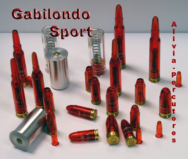

Yo en su día compré del 22, 38 y 9 Para en Gabilondo.
