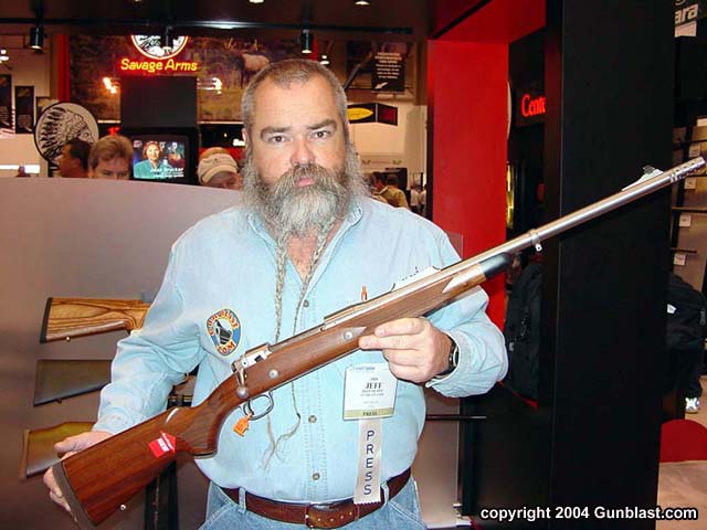

El primer paso, antes que tener el rifle, creo que debe ser el delimitar el estilo que tendrá el mismo. Ya que tenemos un calibre exclusivo, vamos que no se ve por ahí mucho creo que debemos tender hacia la exclusividad (si podemos)
Yo lo veo de la siguiente manera:
1.- Lo monto según viene gastándome el mínimo dinero y a tirar con él.
2.- Intentamos conseguir un rifle estilo inglés, que sea bonito.
3.- La vertiente contraria, un rifle moderno más yanki.
La primera opción debemos descartarla por ORGULLO.
De las dos siguientes pongo unas fotos de ejemplo:

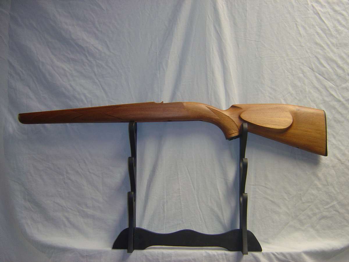

Me parece que si quiero realizar la primera opción, el tema de la culata me echa para atrás. No por tener que modelarla e, incluso un puntal de ébano, eso lo podría hacer yo... Es el tema de los picados que nunca he hecho y prefiero que queden bien a cagarla.
Una buena opción sería cambiar la culata de serie por otra que ofertan en Torres de mejor clase y con picados hechos.

Pero esta tiene lomo de jabali y a mi eso como que no me gusta, preferiría algo mas tipo ingles.
Re: Historia de un parto...
Pero ese lomo, se podría rebajar con la escofina no?

Pero se te quedará muy bajo, especialmente si vas a montar un visor. Romperías las dimensiones de referencia con el resto del rifle.
Opinión personal: me gustan mucho las culatas "lomo de cerdo" pero reconozco que dejan notar más el efecto del retroceso.

Entonces creo que la dejaré como está. Me refiero a la culata de torres (no la que viene con el kit). Lo del retroceso no importa, es un 7x57 y yo no soy un enclenque jeje.

Por cierto, el modelo que ponias como moderno tiene mas estilo africano que otra cosa, con el alza a tres alturas y el portafusil en el cañon.

Lo se yogui se que tiene estilo africano... Pero es que soy un enamoradizo jeje
