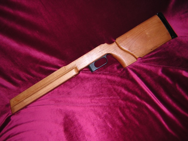

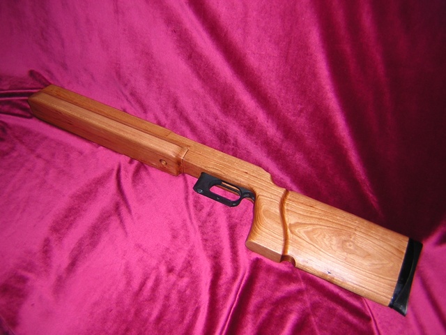

Mensajepor tragator » 19 Feb 2010 11:27
culata benchrest de cerezo al aceite de tung .
hola
para los interesados en tener una culata a su medida y gusto les ofresco la posibilidad de conseguirla.

tragator
Mensajes: 1796
Registrado: 28 Abr 2007 10:01
Re: CULATA a tu GUSTO- otra culata para entregar

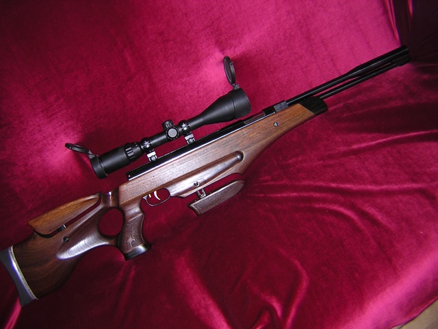

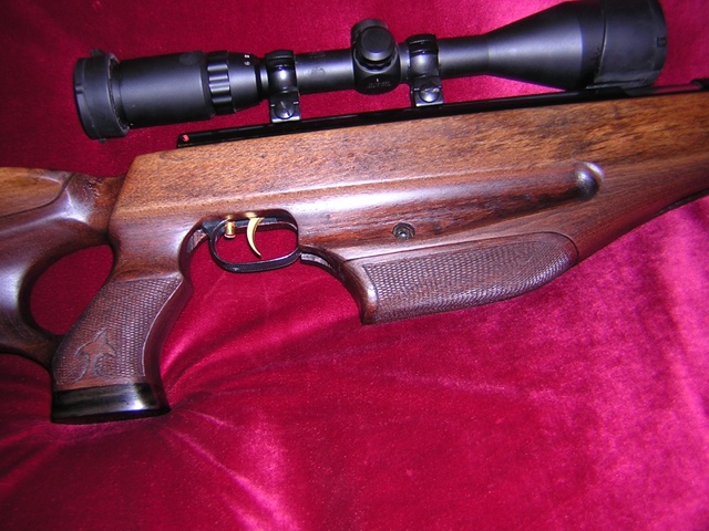

Mensajepor tragator » 19 Feb 2010 18:48
nogal al aceite de tung
hola
procedimento:
- 10

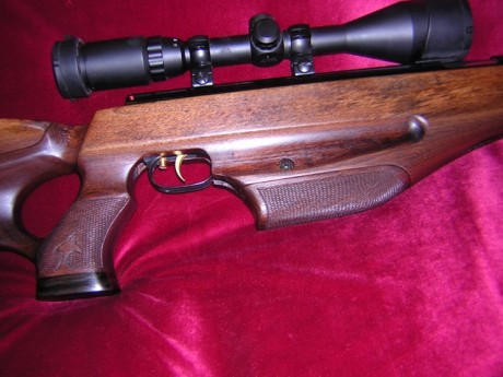

Mensajepor alexis8 » 19 Feb 2010 18:53
preciosa amigo mio
para mi la mejor que as hecho :wink:

alexis8 escribió:preciosa amigo mio
Yo tambien opino lo mismo quedo preciosa ,yo creo que es la culata mas bonita que vi nunca quedo perfecta :apla: :apla: :apla: :apla: :apla: :apla: :apla: :apla: :apla: :apla: :apla:

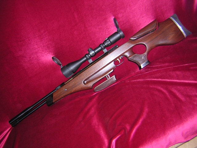

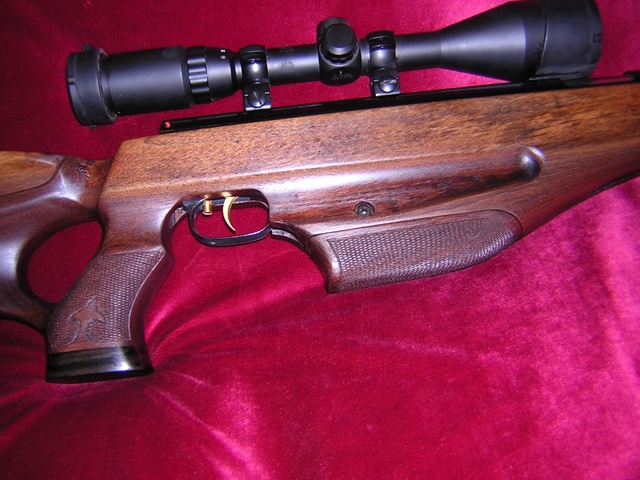

tragator
Mensajes: 1796
Mensajepor tragator » 08 Mar 2010 17:49
espero que os guste.

tragator
Mensajes: 1796

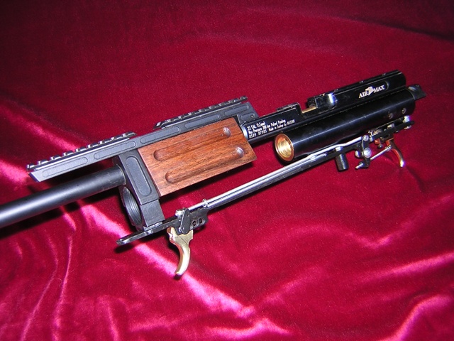

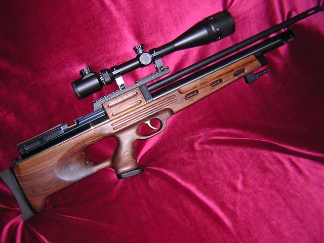

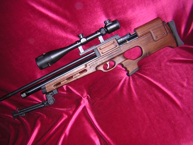

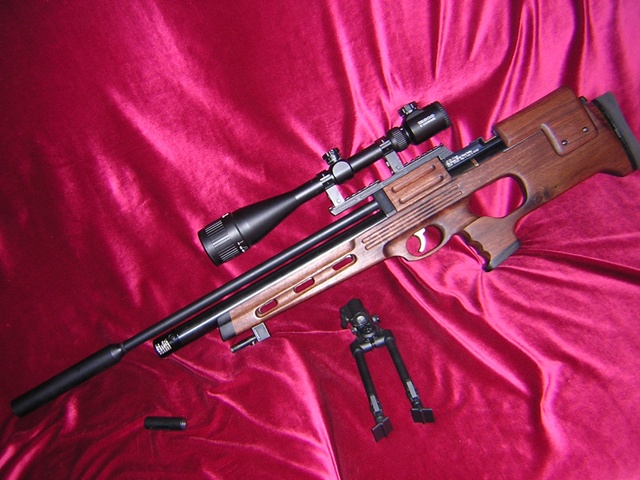

Mensajepor tragator » 12 Mar 2010 17:29
tactica, bullpup para la Hatsan AT44 cal 5,5 con regulador ajustado a 115 bar y cañon de 600mm.
hola
procedimento:
- 60
hola
procedimento:
- 61

Vinxenzo
Mensajes: 68
Registrado: 18 Ene 2009 04:01
Mensajepor Vinxenzo » 12 Mar 2010 18:32
Preciosa compañero,me encanta :apla: :apla:

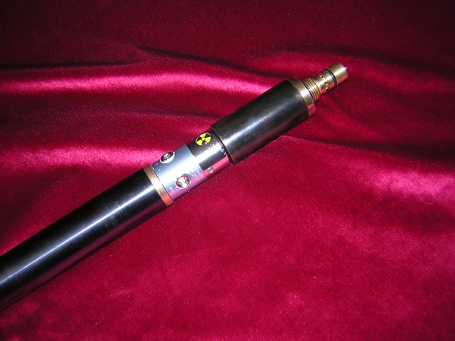

Mensajepor concentrado » 13 Mar 2010 00:33
Hola, tragador, felicitarte por estas maravillas, quería preguntarte si además de las culatas pones a punto PCP, es decir si los afinas, si buscas el punto dulce.
Es creación tuya el regulador ajustado a 115 bar y cañon de 600mm.

Mensajepor digi2496 » 13 Mar 2010 10:21
Son cosas mías o tiene cierto aire al Walther WA2000.. me gusta mucho mucho...felicidades!

tragator
Mensajes: 1796
Mensajepor tragator » 13 Mar 2010 11:01
gracas chicos
todo lo que se ve,es creacion mia, bueno... he comprado el regulador de paintball y el cañon pero la adaptacion es miiiiaaa.
Digi, no conocia este modelo.

Mensajepor tragator » 19 Mar 2010 13:09
gracias Guan.. gracias compañeros
os pongo una crono y una diana a 25 metros.
1-215,6 m/s
2-215,0
3-215,6
4-215,4
5-215,6
7-215,4
8-214,8
9-215,6
10-215,8
11-215,4
12-215,4
13-215,4
14-216,0
15-215,4
16-215,8
17-214,8
18-216,0
19-215,6
20-215,6
21-215,4
22-215,6
23-215,4
24-215,4
25-215,0
26-213,7
27-215,4
28-214,8
29-215,0
30-215,6
31-215,2
32-215,2
33-215,2
34-215,0
35-214,8
36-215,0
37-215,4
38-215,6
39-214,5
40-214,3
41-215,0
42-214,5
43-215,2
44-215,0
45-214,6
46-214,8
47-215,8
48-214,8
49-214,6
50-215,0
51-215,0
52-214,8
53-214,3
54-214,5
55-214,3
56-215,4
57-214,1
58-214,5
59-213,7
60-213,1
61-212,4
he empezado con algo menos de 200 bar y he parado a 110 bar.
balin JSB Exact 5,52, potencia 23,86 Julios, cañon Crosman 2260.

Hola, Tragador ese mismo regulador podría ponerse a una FX Thyphoon, FX Cyclone, Air Arms S410, que vienen sin regulador y si se podría conseguirse esa regularidad tan asombrosa en estos PCPs que te digo.
Espero que no te molestes por esta pregunta, pero tratándose de presiones tan elevadas el procedimiento será seguro.
Un saludo y gracias.
tragator
Mensajes: 1796
Mensajepor tragator » 20 Mar 2010 08:10
hola Concentrado
si, en cuanto se fabrican las piesas adecuadas, se puede poner
a cualquer rifle que no esta regulado y ajustarlo a la presion de salida deseada.con toda seguridad y probado.
