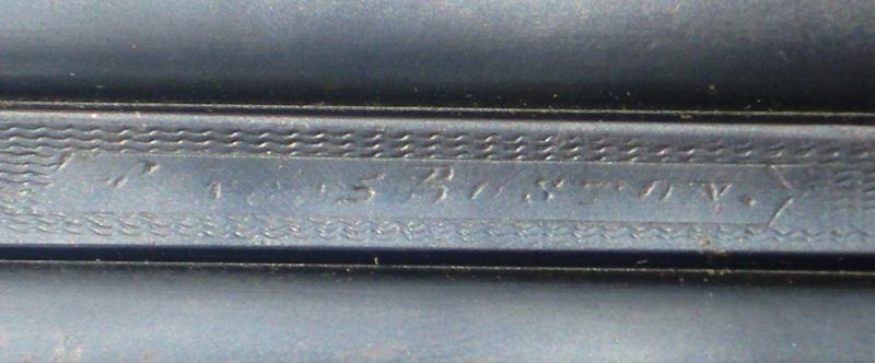

No creo que sea santa barbara, porque me parece que seran las iniciales de lo que ponga en los cañones en la primera foto, parece que la B se ve clara pero el resto parece que no se lee bien.

Lo cierto es que ampliando la imagen se le algo asi "....... BOSTON"

Mira bien por que puede ser una "DANOK BAT".

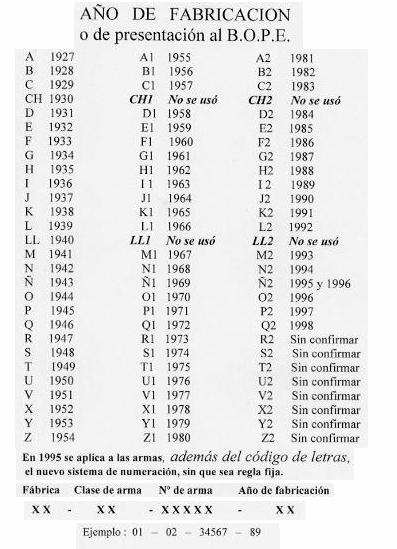

mira a ver si le encuentras alguna de estas letras grabada en los cañones
