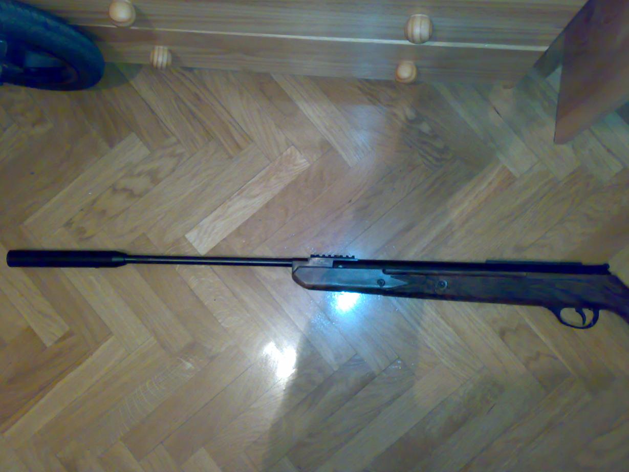

 Bueno pues como prometí a Bizcocho, he cogido  la bocacha de la Cometa Compact  y la he montado en la 00
resultado final, falta pavonar cañon, limpieza de mecanismos, pintar culata.
He quitado miras abiertas y he puesto un carril weber para tapar los dos agujeros del alza.

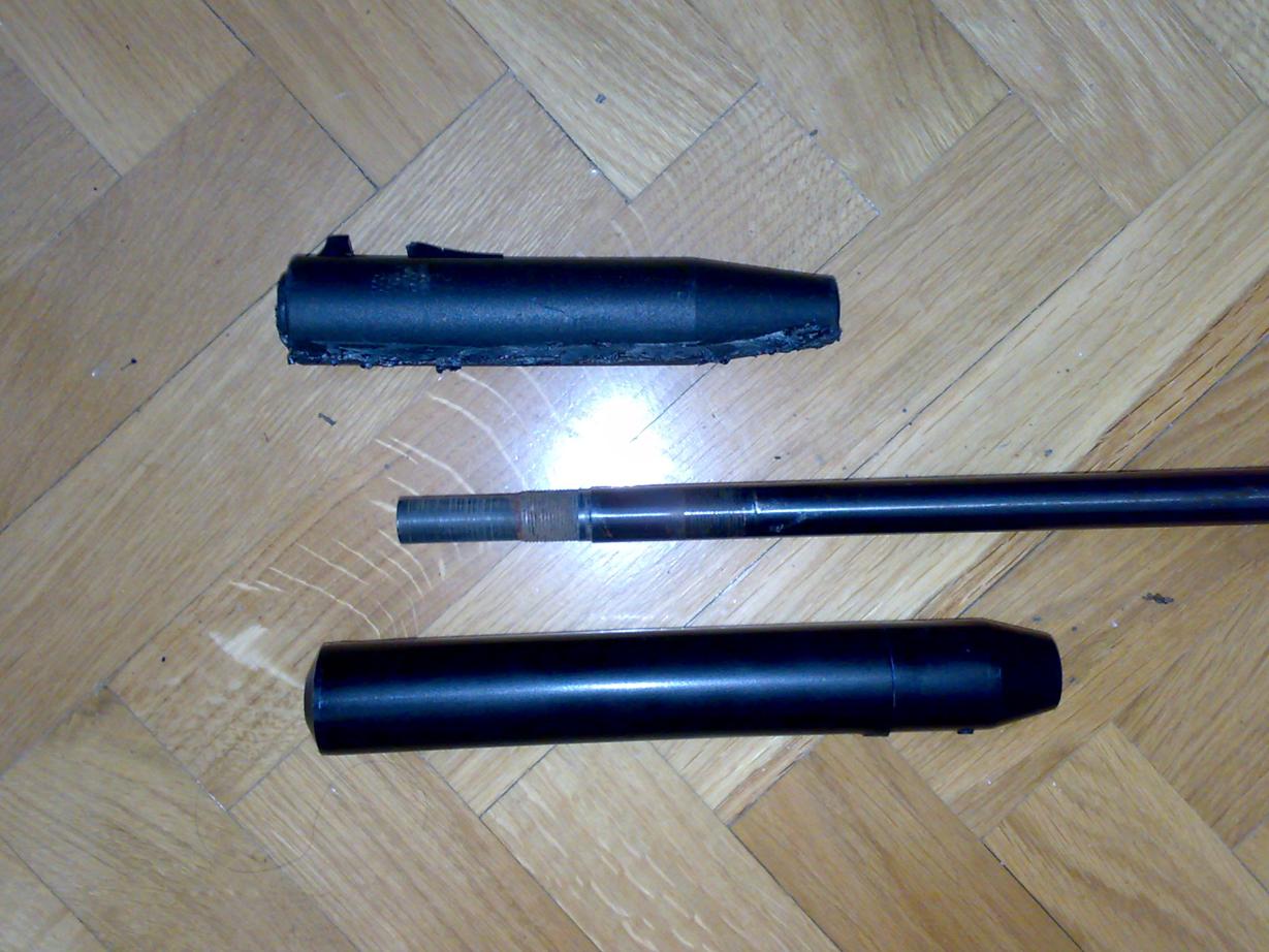

 Bueno pues como prometí a Bizcocho, he cogido  la bocacha de la Cometa Compact  y la he montado en la 01
comparacion bocacha hatsan y cometa, con la cometa queda como 4 o 5 cms mas larga
 Bueno pues como prometí a Bizcocho, he cogido  la bocacha de la Cometa Compact  y la he montado en la 02
Despues de golpear, cortar, calentar, la bocacha sale a rosca, me podria haber ahorrado un buen esfuerzo

Cortaste la bocacha de la turca, es una lástima, porque al menos la de la mía salio con un poco de calor y unos golpesitos.No a rosca, en la foto se ve el estriado.
Y el moderador final, actúa muy bien, puedo tirar en casa sin problemas.Lo único que queda muyyyy larga!!

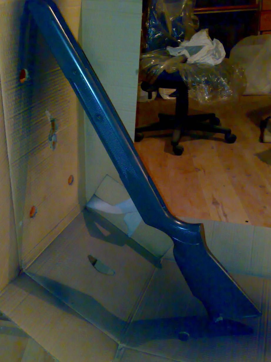

Bueno ya he empezado con la culata, primero la he lijado primero con la lijadora y luego a mano (que cansa un güevo).
Luego la he dado una capa de imprimacion para plasticos para que agarre bien la pintura (la venden en Leroy Merlin).
He seguido de momento con la primera mano de pintura en spray Gris Satinado como me sugirio el amigo Bizcocho y parece que no va a quedar mal.
Cuando este acabada mas fotos.

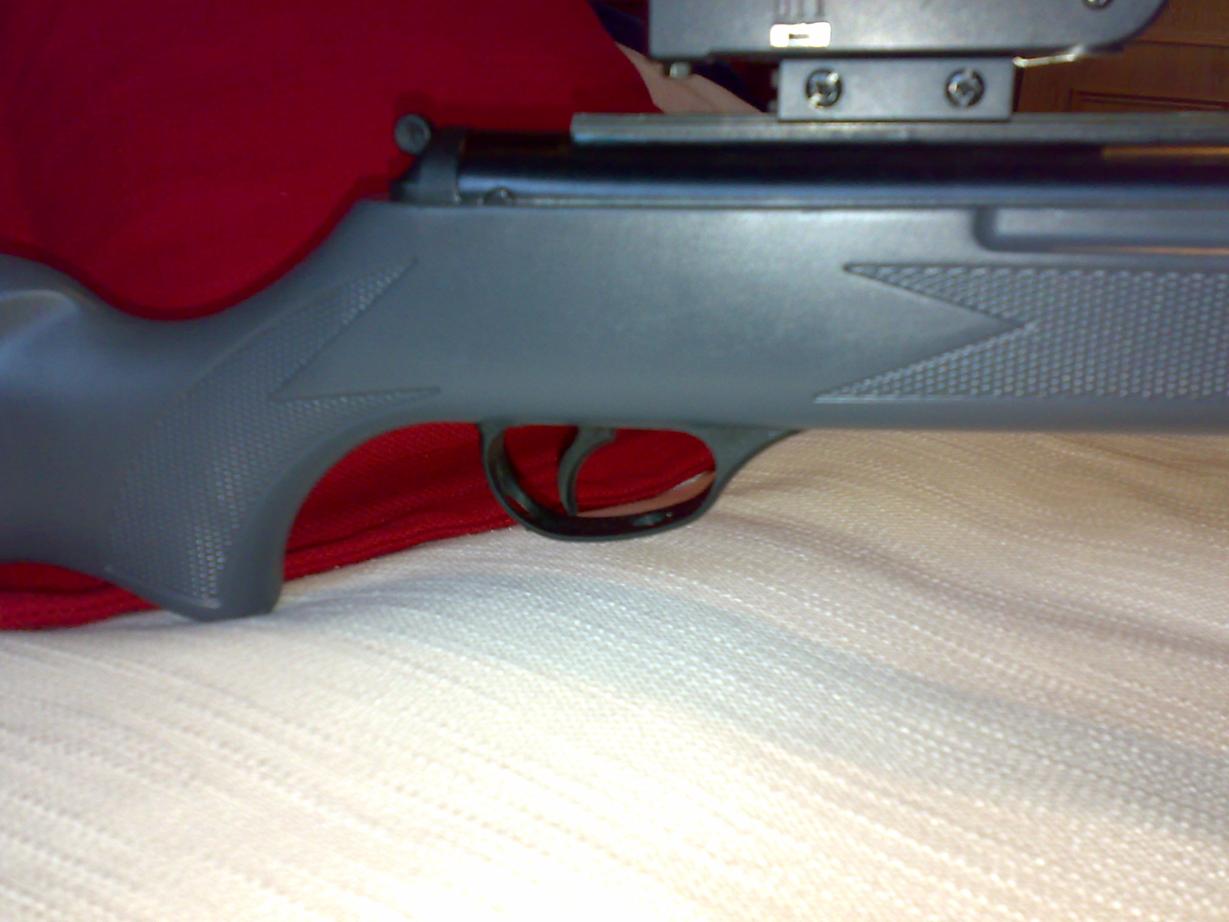

 Bueno pues como prometí a Bizcocho, he cogido  la bocacha de la Cometa Compact  y la he montado en la 60
primera mano gris satinado
 Bueno pues como prometí a Bizcocho, he cogido  la bocacha de la Cometa Compact  y la he montado en la 61
 Bueno pues como prometí a Bizcocho, he cogido  la bocacha de la Cometa Compact  y la he montado en la 62
culata lijada

Bueno, he pavonado los oxidos del cañon, he limpiado el mecanismo del gatillo y he apretado bien todos los tornillos.
Ahora solo me queda pulir la bocacha para que quede bien brillante.
Por cierto la bocacha esta de aluminio me la encontre debajo de la bocacha que traila la carabina, al cortar el plastico negro misteriosamente tenia esta debajo, que para mi gusto es mas bonita y cuando la pula lo será mas.
Saludos, seguire informando.
ismael
 Bueno pues como prometí a Bizcocho, he cogido  la bocacha de la Cometa Compact  y la he montado en la 70
pavonada, ajustada y abrillantada, lista para montar cuando seque la segunda mano de pintura en la culata.

Bueno pues una vez pintada la culata, quitado los oxidos y pavonado el metal y pulido la bocacha, aqui os presento a la Mula Turca:
 Bueno pues como prometí a Bizcocho, he cogido  la bocacha de la Cometa Compact  y la he montado en la 90
La Mula Turca posando
 Bueno pues como prometí a Bizcocho, he cogido  la bocacha de la Cometa Compact  y la he montado en la 91
detalle del color: gris satinado
