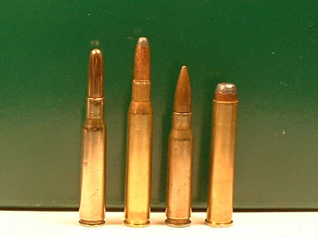

Adjunto algunas fotos comparativas con otros calibres.
Amigos que me dicen de este calibre se que es el mismo que el 7mm mauser pero que tan efectivo es, que 20
7x57 vs 280 vs 308 vs 444
Amigos que me dicen de este calibre se que es el mismo que el 7mm mauser pero que tan efectivo es, que 21
7x57 vs 308 Win
