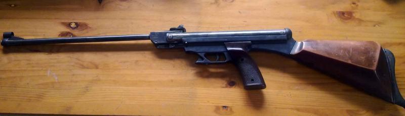

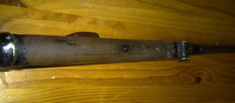

Hola compañeros, los que me conoceis tiempo, sabeis que soy amante de las carabinas antiguas y sobre todo las que hicieron historia en nuestro país, una de ellas es la GAMO 68, para mi una de las mejores carabinas que ha fabricado gamo. Pues bién hace poco llegó a mis manos a través de un cambio una de estas, sabía que estaba mal, pero al llegar a tenerla en las manos, el mal que tenía era muchísimo mayor del que yo pensaba, el oxido estaba por toda la parte metálica, la pintura de la parte donde va el gatillo, había saltado en muchas de sus partes, la culata de pena, lo mejor que conservaba decente la empuñadura y las dos partes plásticas de la culata, su funcionamiento apenas existía, pues tan poca fuerza tenía que no llegaba a disparar el balín, cargaba pero la compresión de aire era tan pequeña que ni movía el balín del cañón.
Unas fotos:

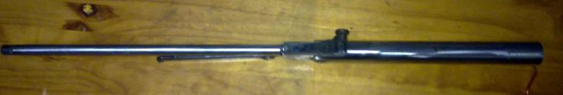

Lo primero fué desarmarla totalmente, sacarle el muelle y sello y empezar la faena para ver como estaba su interior:

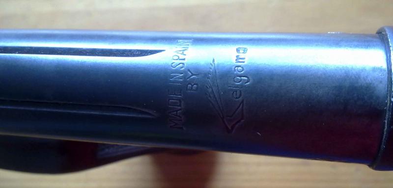

a partir de aquí, quitar todo el óxido de las partes metálicas y hacer salir el acero que lleva dentro (que bonita queda cuando todo el oxido esta fuera), a partir de aquí ya se puede ver la marca, modelo y número de serie, que anteriormente no se veía.

Ahora viene la hora del pavón frio, tras limpiar bien las partes a tratar, tras varias pasadas, consigo un pavonado imitando a viejo, no queda totalmente negro, pues el pavonado queda como haciendo ondas claras y mas oscuras, al verlo, prefiero dejarlo así y no dar mas capas pues da un aire a antiguo que es lo que busco, ahora pintado de la parte del gatillo, limpieza de las partes de plástico (empuñadura y culata), le instalo una guia de muelles más pequeña y le pongo un muelle de 30 vueltas (el original es de 27),cambio el sello y la junta tórica del cañón, y a empezar a su armado. El resultado es este, funcionando ahora a la perfección su disparo es fuerte y seco, no lo he pasado por el crony, pero no es lo que mas me importa, lo bueno de esta carabina es su asombrosa precisión a 20 mts. y esta ha vuelto a nacer.
