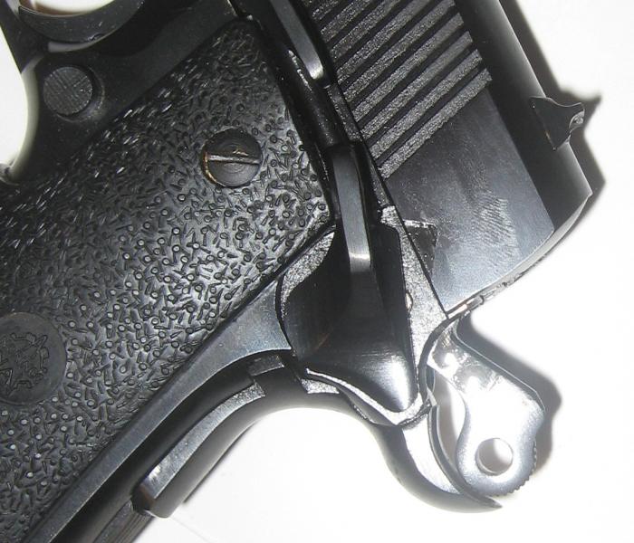

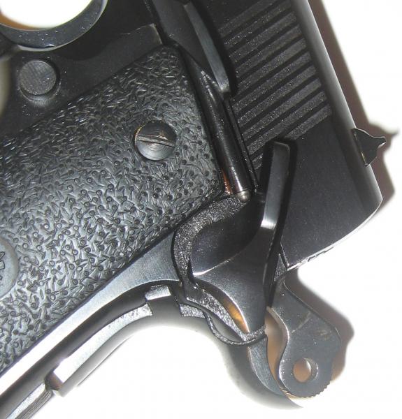

Os dejo unas fotos, una con el seguro puesto y otra quitado. Al quitar el seguro es cuando la aleta se une al armazón y me pega el pellizco.
Hola compañeros, le acabo de instalar un seguro ambidiestro a una norinco NP28, y me ha pegado un pellizco 60
Hola compañeros, le acabo de instalar un seguro ambidiestro a una norinco NP28, y me ha pegado un pellizco 61

En realidad el pellizco es cuando bajas el seguro, la aleta hace contacto con el armazón, pillando en medio carne, si la mano empuña firmemente. Échale un vistazo a las fotos, es que esta tiene un rebaje en el armazón, justo para el seguro, no es que la aleta "salga fuera" del armazón.
