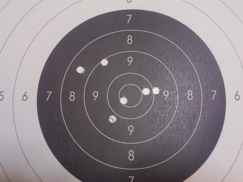

Cuarto blanco bala con papel de fumar.
Comienzo prometedor con tres impactos centrados y un cuarto curioso pues entra de lado y un quinto " traidor " que no se como llego al 7.
Sospecho que durante la trayectoria el papel se desprende un poco y esto influye pues algunos de los impactos rasgan un poco el blanco.
Mucho me temo que son los que hice con la mitad del papel de fumar que no tenia cola.
La agrupacion de los cuatro es prometedora.

Pues a mi la que más me gusta es esta, que tiene la mejor agrupación, las miras ya se ajustaran.
