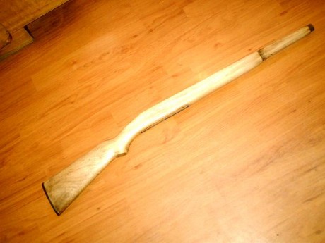

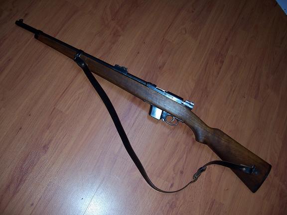

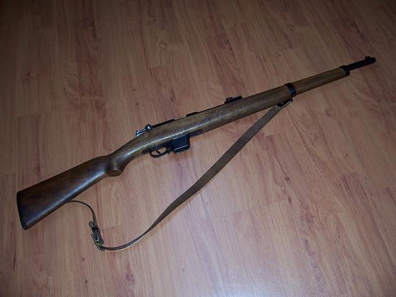

Hace unos meses, antes de navidades me dio por restaurar la madera de la carabina destroyer que tengo.
La madera estaba bien, el barniz de un color cerezo y con un intento de segrinado.
El color era parecido a este, ya que no saqué fotos de la carabina antes:
Hace unos meses, antes de navidades me dio por restaurar la madera de la carabina destroyer que tengo. 00
Última edición por marroyol el 06 Feb 2010 17:47, editado 2 veces en total.

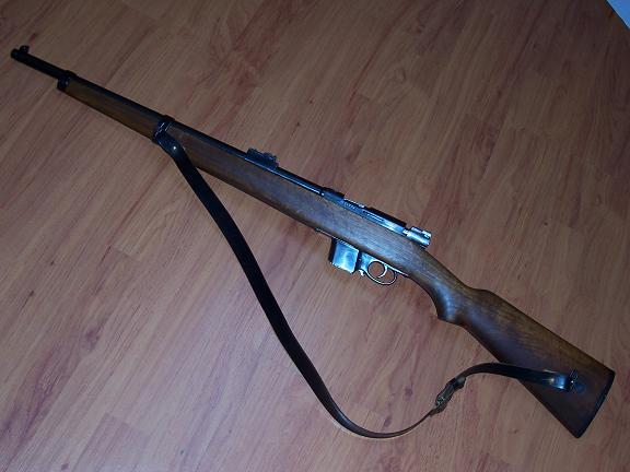

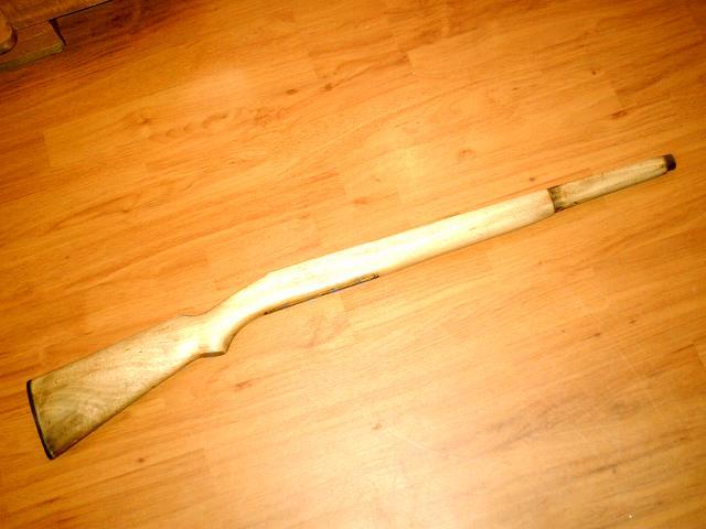

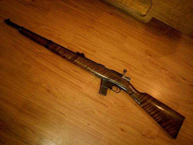

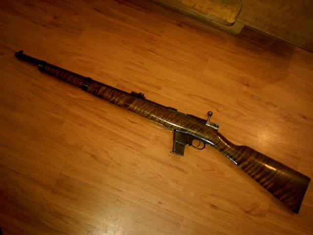

El primer paso fue la limpieza de la madera y la retirada del barniz con decapante para pintura.
Tras un lijado la madera quedó tal que así:
Hace unos meses, antes de navidades me dio por restaurar la madera de la carabina destroyer que tengo. 10
Hace unos meses, antes de navidades me dio por restaurar la madera de la carabina destroyer que tengo. 11

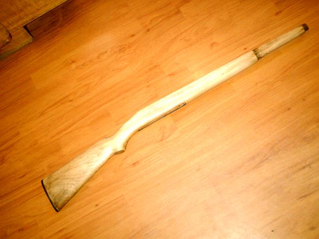

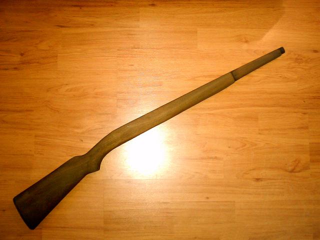

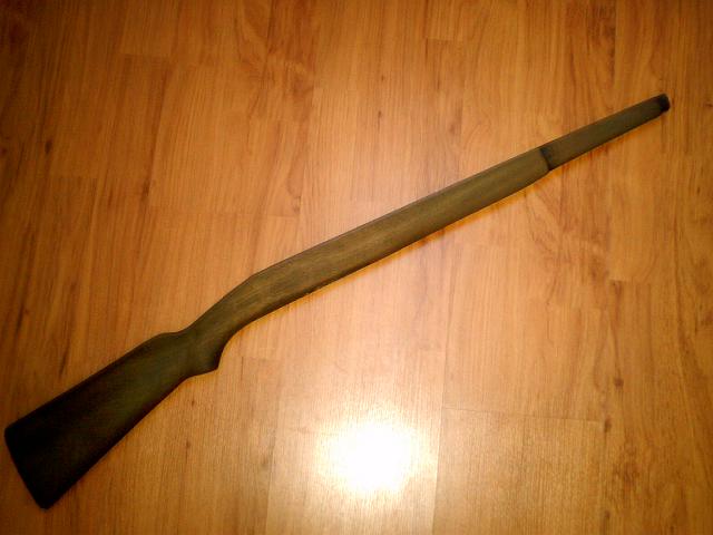

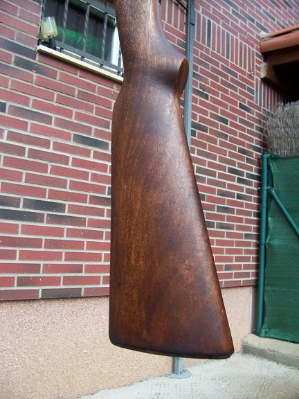

El segundo paso, darle un poco de color a la madera con nogalina
Hace unos meses, antes de navidades me dio por restaurar la madera de la carabina destroyer que tengo. 20
Hace unos meses, antes de navidades me dio por restaurar la madera de la carabina destroyer que tengo. 21

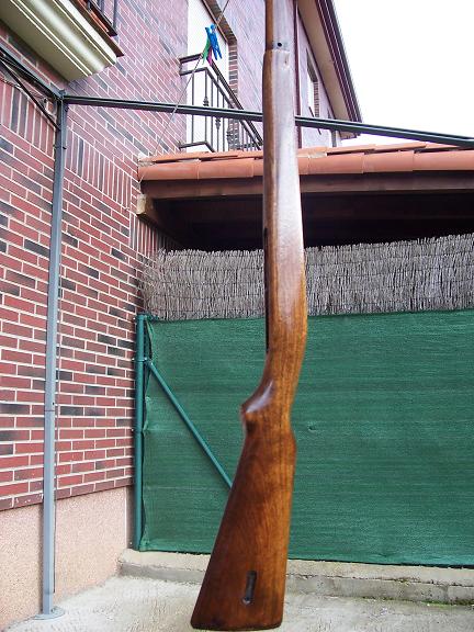

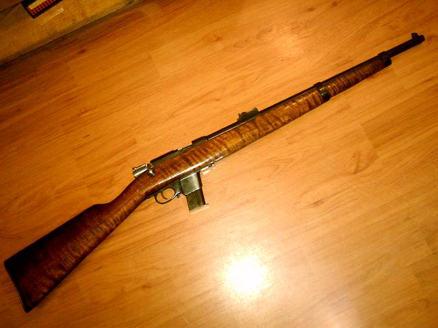

Y ahora viene el problema ¿que acabado le doy? Aceite, barniz, goma laca.
Pedí consejo a Esther y me recomendó la goma laca, pero el acabado era con brillo y además tiene una técnica un poco complicada, el barniz usaría uno mate y al final opte por un acabado al aceite, que es el que tendría un arma de tipo militar.
Lo siento Ester no me atreví con la goma laca.
Hace unos meses, antes de navidades me dio por restaurar la madera de la carabina destroyer que tengo. 30
Hace unos meses, antes de navidades me dio por restaurar la madera de la carabina destroyer que tengo. 31
Hace unos meses, antes de navidades me dio por restaurar la madera de la carabina destroyer que tengo. 32
Última edición por marroyol el 06 Feb 2010 19:24, editado 1 vez en total.

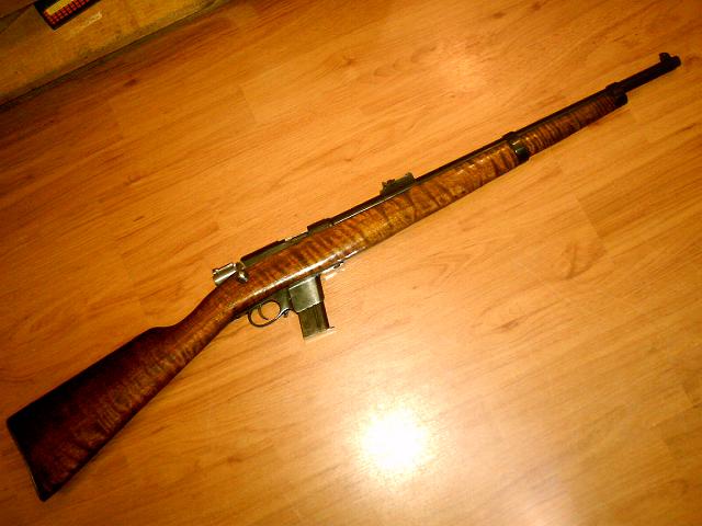

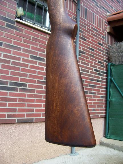

Este es el resultado final, espero que os guste.
Hace unos meses, antes de navidades me dio por restaurar la madera de la carabina destroyer que tengo. 40
Hace unos meses, antes de navidades me dio por restaurar la madera de la carabina destroyer que tengo. 41
Hace unos meses, antes de navidades me dio por restaurar la madera de la carabina destroyer que tengo. 42

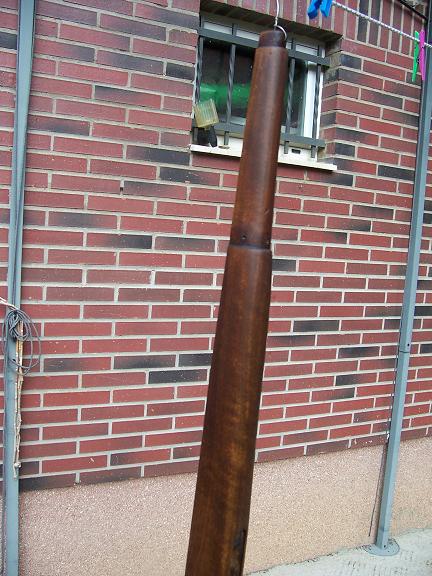

Lo próximo es hacer lo mismo con esta culata que está acabada al barniz, pero este está muy deteriorado y falto en algunas zonas.
Hace unos meses, antes de navidades me dio por restaurar la madera de la carabina destroyer que tengo. 50
Hace unos meses, antes de navidades me dio por restaurar la madera de la carabina destroyer que tengo. 51
Hace unos meses, antes de navidades me dio por restaurar la madera de la carabina destroyer que tengo. 52

Enhorabuena marroyol, te ha quedado muy bonito. :apla: :apla: , eres un campeón :wink:
Una pequeña aclaración, la goma laca hecha por uno mismo la mezcla de escamas de resina y el alcohol 96º no tiene acabado en brillo, es mate, Las que tienen brillo son las que se compran ya elaboradas, pero eso no es goma laca, se llama barniz francés.
Gracias Esther, la que encontré era ya hecha y con acabado brillo, no la tenían en escamas.
