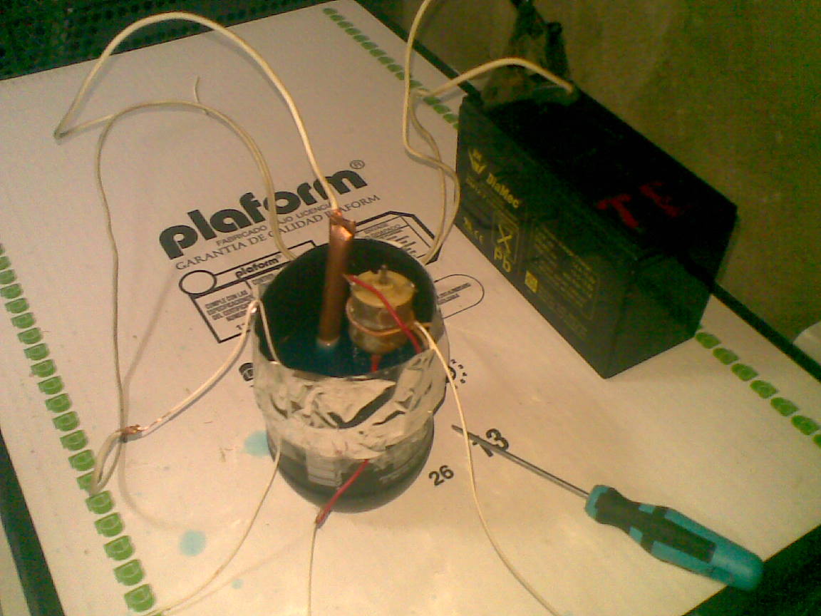

bueno, prometi hacer pruevas, pro he estado desde el viernes que sali de caza, fuera de casa he vuelto hoy a las 16:00 y he hecho unas sencillas pruevas, para no defraudaros, no consegui la fuente de alimentacion, por irme de caza y no poder pasar a por ella, he usado una bateria de moto de 14v ( la que uso para las esperas). he obtenido mejores rsultados que la ultima vez, ha echo fotos y procedo a ponerlas y esplicarlas.
solo he hecho un unico proyectil, solo son pruevas despues se perfeciona cuando ya lo tienes...
¿ES POSIBLE COBREAR PROYECTILES DE PLOMO, MEDIANTE ELECTROLISIS?
si alguien sabe como se hace lo podria 140
como son pruevas simples.. he optado por hacer un unico proyectil lo he tenido 5 minutos en la solucion con todo conectado
como se puede ver...

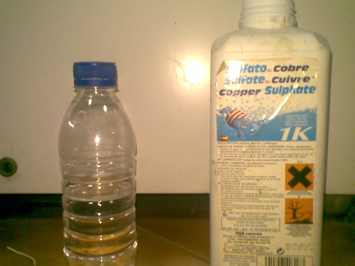

estos son dos de los elementos que he usado para hacer la solucion de cobre.. sulfato de cobre del que se usa en las piscinas... agua destilada.. y falta el acido yo le he puesto acido clooridrico "salfuman".... las dosis empleadas han sido
agua destilada 300 cc
cobre... hasta conseguir saturacion(cuando ya no se disuelve mas en el agua
acido... 50 cc

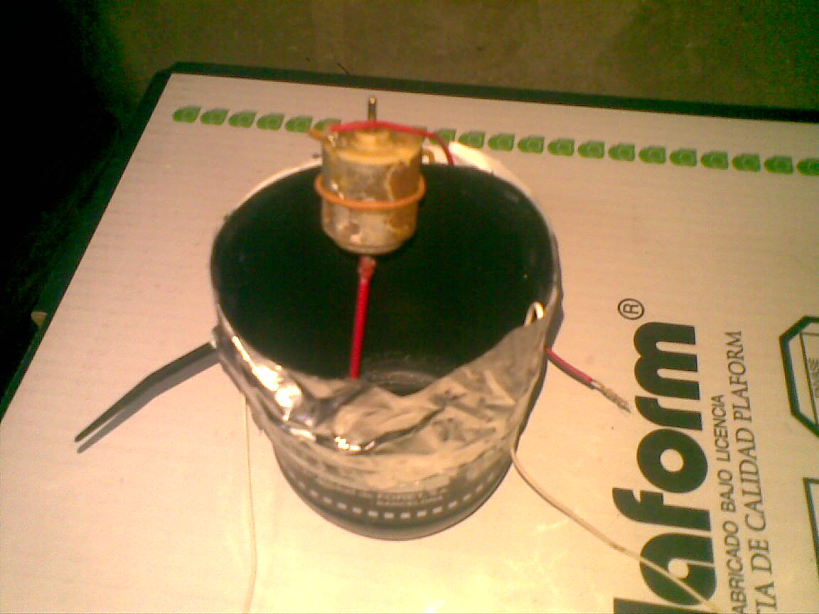

este es el bol que he hecho provisionalmente hoy , se pude ver el motorcillo con el ajitador, pues es muy importante que la solucion este siempre en movimiento....

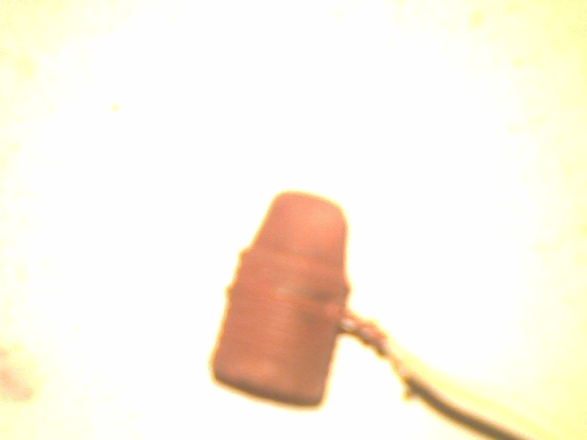

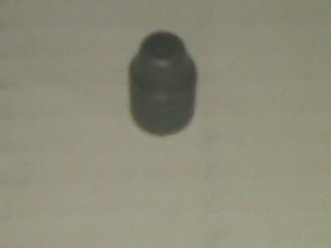

estas son los resultados con el poroyectil antes y despues , solo he tendo en el baño 5 minutos, creo que lo ideal seria 10, mas creo que habra problemas a la hora de recalibrar....hay que neutralizar el proyectil despues de sacarlo de la solucion con agua, secarlo, e inmediatamente lubricarlo.
calibre es el 430. para el 44 magnum y el 444 marlin
si alguien sabe como se hace lo podria 150
este es el proyectil sin cobrear( perdon por la foto es de movil... no tengo camara) plomo puro...

si alguien sabe como se hace lo podria 151
como cambia...

una pulida y listo, pero y el grozor de la bala?

Mensajepor Juanjo10_1 » 22 Feb 2010 08:10
Pues en ese caso dos opciones, o bien se funden con una turquesa un poco infra-calibrada o se recalibran antes de dar el baño de cobre.
