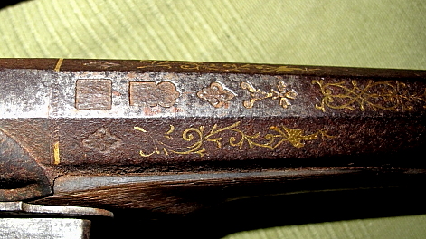

Soy nuevo en el foro y bastante profano en el tema. En casa tenemos, desde hace muchos años, tres armas de avancarga; bueno, creo que dos: una escopeta de piston y una pistola, tambien de piston. La tercera creo que es un revolver tipo Lafocheau.
Mi pregunta a los expertos va por la escopeta:a parte de varios punzones y marcas presenta unas caligrafias y adornos dorados. Entre estos signos dorados se lee textualmente, a parte de otros textos o iniciales "de herraduras".
Me podriais dar una pista sobre si esta expresion es una marca de armero o algo parecido o tiene algun otro significado pues me gustaria determinar el origen o procedencia de esta arma para saber un poco lo que tengo. Decir que la escopeta conserva como una cajita o deposito en la culata y en el interior todavia lleva 4 o 5 pistones.
Podria poner fotos.
Saludos y gracias anticipadas
EDITO y pongo foto. En el ultimo mensaje cuelgo mas.

Interesantisimo. Os pongo unas fotos, a ver si me podeis dar alguna referencia del estado en general y de su posible origen.
Buenos dias,
Soy nuevo en el foro y bastante profano en el tema. En casa tenemos, desde hace muchos años, 102
zona donde esta la inscripcion de herraduras.

Mensajepor Salitre » 25 Ene 2010 18:41
Hola GILET10, De lo que no hay duda, es que esa escopeta es española, por el sello de la cruz y la llave. Los sellos en su tiempo, estuvieron recubiertos de oro. Por orden: 1º La cruz. 2º Flor de Lis 3ºSeguramente y bajo una corona el nombre del armero, y 4º Un león rampante. Estos sellos son en relieve, por ello, si con paciencia le das al al tercero (el de la corona) con lija fina ( sin salirte) y suevemente, seguramente te aparecerán las letras del nombre al quitar el óxido.
Esta escopeta, fué en sus tiempos muy buena sin ninguna duda.

Si colocas una fotografia del arma entera, seria interesante, pues la forma de la culata, también dice muchas cosas. La cajita de la culata, se llama pistonera, y ya su nombre te indica para que se empleaba.

Querido amigo: El truco está en una tirita de tabla (de caja de puros) un poco mas estrecha que el sello. Colócale en la parte inferior una tira de lija, que sujetas con los dedos, y a darle con paciencia.
La culata si que dice algo. No parece tan antigua como el cañón. Posíblemente, la cambiaron cuando hicieron la transformacion a pistón como te comentó el amigo BUSMAN

Cierto que esta escopeta está trasformada, la caja no parece la original, pero sí el resto, incluso la llave es la que tenía en origen pero modificada de chispa a pistón, quizás en un taller vasco pues se adivina, a pesar del desgaste, forma zoomorfa.
Desde luego fue una escopeta magnífica, de lujo sin duda.
Por los punzones decorativos se puede adivinar que es de la escuela Eibarresa, posiblemente hecha por encargo y quizás en Eibar entre 1820 y 1830, la escopeta original estaría más cerca de la primera fecha. Aunque todo esto claro es sólo una hipótesis ante la dificultad para identificar la marca.
Una pieza muy interesante es el guardamonte que no se vé muy bién y sería interesante que nos pusieses fotos de él. Este guardamonte es sin duda de lujo, aunque puede que esté algo desgastado su acampanado delantero, ahora redondeado quizás facetado en origen.
Retiro lo de dar nombres pues es dificil averiguar algo sólido con tanto desgaste.
De lo que podemos estar seguros es de que:
- la escopeta es, sin duda, eibarresa.
- Originalmente es un arma de lujo, hecha por encargo.
- Ha sido transformada de chispa a pistón y montada en otra caja.
- El guardamonte también es de alta calidad, por lo que tenemos un buen equipo de armeros trabajando en la escopeta original, como corresaponde a un arma hecha por encargo.

Conviene aclarar un error que ha surgido al principio de este hilo (a mi entender) pues la calidad de este cañón lo merece. Es evidente que no se trata de un cañón Damas o Damasquino, o sea que no es "retorcido de alambres", vaya. Esto se indica explícitamente en la misma pieza, pues queda claro que el cañón es de "herraduras", es decir hecho con el método de la escuela madrileña a la que tanto debe la eibarresa.
Peeeero sí que es un cañón Damasquinado, es decir decorado con el método innovador desarrollado por Eusebio Zuloaga y su hijo Plácido y seguido por un buen número de discípulos de esta escuela eibarresa.
Es oportuno recordar, aunque ya se ha tratado en otro hilo, que suele haber una confusión generalizada entre los términos Damasquino, que es un modo de forjar el acero mediante "alambres" como hemos dicho y Damasquinado, que es un tipo de decoración ejecutada en Eibar (armas de fuego) y Toledo (armas blancas).
Consiste el Damasquinado en una labor finísima hecha sobre buenos y bien batidos aceros practicando primero un picado con un cuchillete muy afilado y continuando trazando líneas sobre el metal, consiguiéndose así todo tipo de dibujos. Se toma luego un hilo "capilar" de oro y se coloca con un punzón de presión encima del picado. Se somete luego la pieza al fuego, hasta que tome el color azul y se termina la operación bruñendo toda la labor, dilatándose así el hilo de oro que adquiere fijeza y estabilidad.
En cuanto al guardamonte, como sospechábamos es de calidad, si puedes intenta hacer un calco con papel blanco y un lápiz o carboncillo de las marcas que dices y dinos qué letras son, pues en la foto no se aprecian bien. Ah! y dinos, si no te importa, de que material está hecho este guardamonte.
