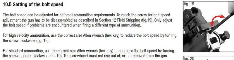

bueno, sigo con la walther y después paso a la s&wmp15-22 que parece que también tiene miga...
ajuste de la velocidad del bolt...
traducción google del manual de instrucciones.
La velocidad del rayo se puede ajustar para los requisitos de diferentes tipos de munición.
Para llegar a la velocidad de tornillo a tornillo para
el arma de ajuste que sea necesario desmontar como se describe en la sección 12 de Campo de agotamiento (Fig.19).
Sólo ajustar la velocidad del rayo si se detectan problemas al disparar otro tipo de munición.
Para municiones de alta velocidad, utilizar el tamaño correcto de una llave Allen (llave hexagonal) para reducir la velocidad del rayo, girando el tornillo en sentido horario (fig. 19).
Para la munición estándar, utilizar el tamaño correcto de una llave Allen (llave hexagonal) para aumentar la velocidad del rayo haciendo girar el tornillo en sentido antihorario (fig. 19). El screwhead no debe salir de, o ser removido de la pistola
más menos... el tornillo está:
¿pero se soluciona así el problema?

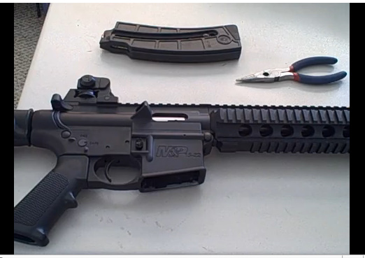

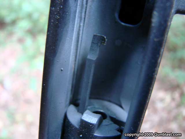

muchas gracias Antonio
...de foros USA he leído que también han dado problemas...
que parece que se solucionan ajustando el ejector... con un alicate (alineándolo)...
la pregunta es:
¿dan también problemas? ¿se solucionan con el alicate?
muchas gracias
foto del ejector

El problema al extraer supongo que es en algunas, no en todas, y parece ser que ya lo han modificado en las nuevas S&W. (De hecho alli en USA no les enviaban las piezas, si no que les pedian que enviasen el arma completa, supongo para ver que defectos esta teniendo comunmente y arreglar en futuras versiones).
Yo personalmente el ejector no lo tocaba, a menos que te de problemas. Los de la revista armas no han tenido problemas con la que probaron.

Hola Javioreto.
Al parecer el eyector de la carabina no viene perfectamente "alineado o pierde su alineación"...no estoy seguro, ya que no la tengo y no la conozco, pero por aqui se comenta algo de esto y que se soluciona enderezandolo con un alicate.
Siento que tengas este problema.
Gracias por publicarlo.
Con el tiempo veremos cual va mejor de las dos, tiempo al tiempo.

me mosquea... ¿pierde la alineación el ejector a determinado número de disparos?
Re: COLT-WALTHER / S&W MP15 .22LR ¿VAN BIÉN?
¿hay que preocuparse de que no pierda la alineación correcta?
