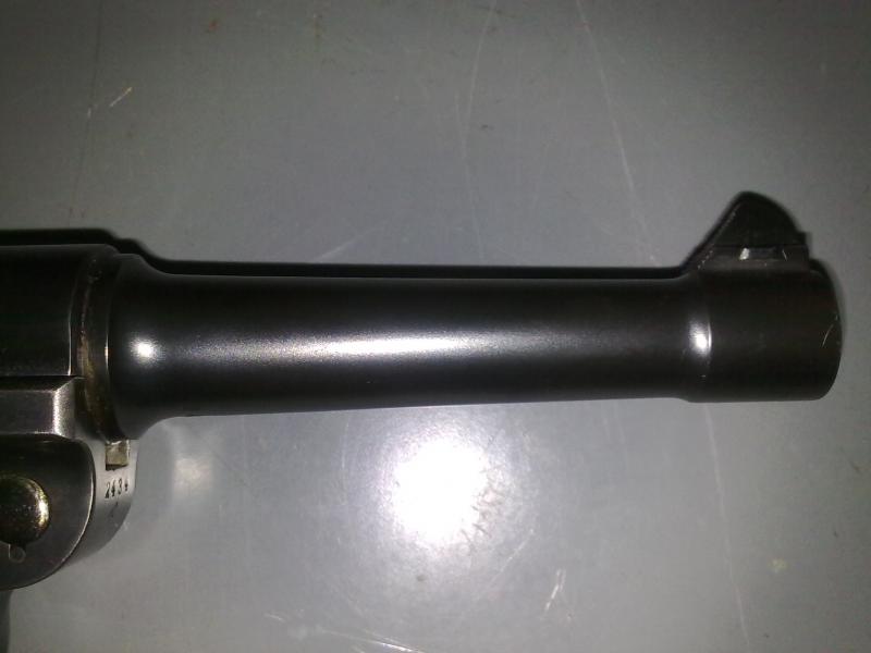

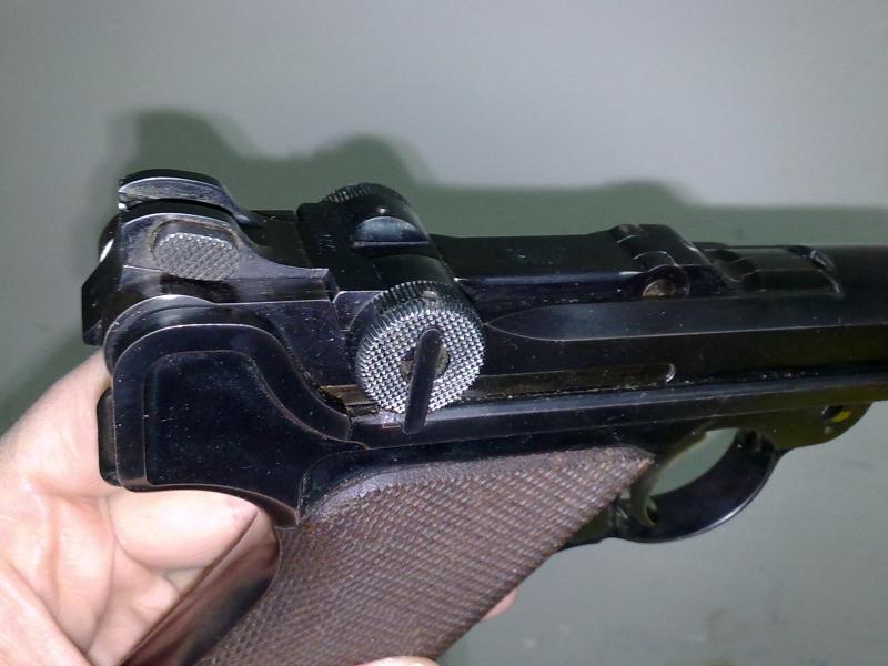

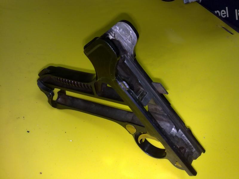

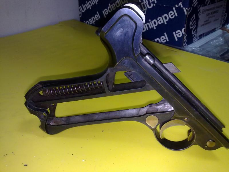

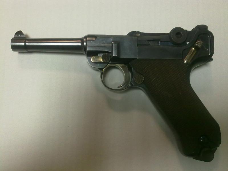

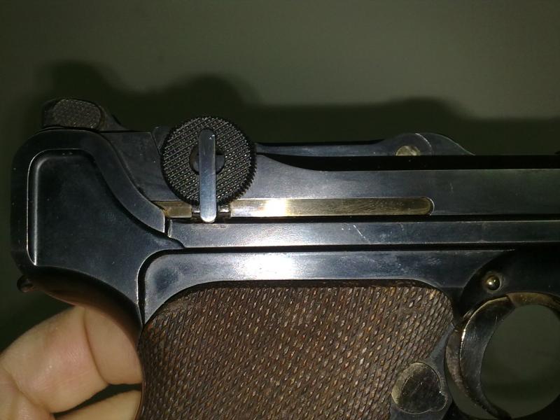

Mensajepor ciquitraque » 24 Ene 2010 20:39
hola antonio ahi van las fotos de la dwm luger. a ver si me podeis decir algo. tienen una calidad aceptable. piensas que es autentica ? gracias

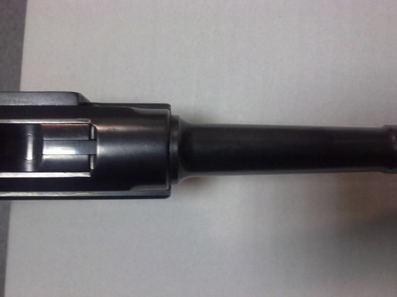

Aparte de lo que te diga Antonio, te puedo comentar que aparentemente es una P08 de Marina, aunque veo alguna cosa rara en la misma, que te explico a continuación.
El cañon parece muy corto, aparentemente es un 4", cuando deberia de ser un 6.
Si no estoy equivocado, deberia de llevar un seguro de empuñadura (tengo que consultar algún libro para ver si tambien se fabricaron sin este seguro, que pudiera ser)
El estado parece impecable, a juzgar por las fotos, por lo que podria ser una de las remanufacturadas despues de la guerra por DWM para venderlas en el mercado civil.
Intenta poner alguna foto mas de las otras partes, o con más detalle.

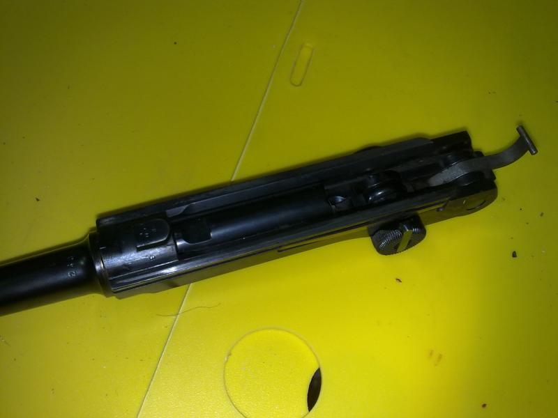

ciquitraque
Mensajes: 36
Registrado: 14 Ene 2010 18:59
Re: consulta dwm luger, mas fotos

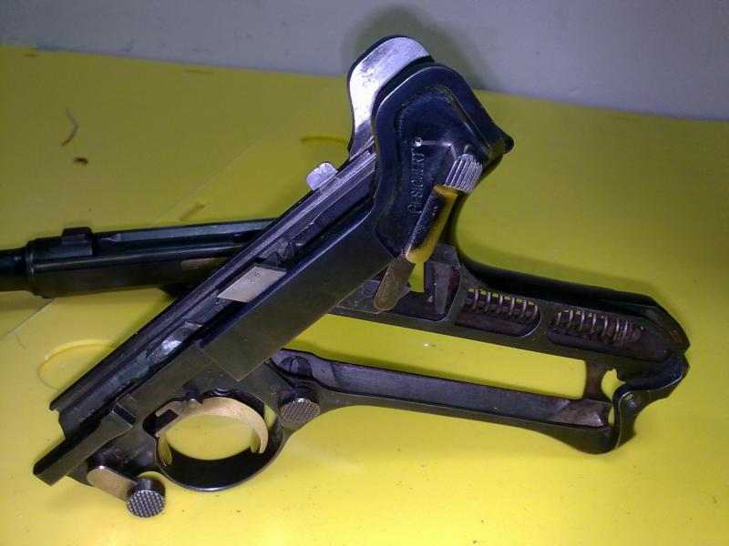

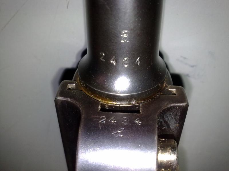

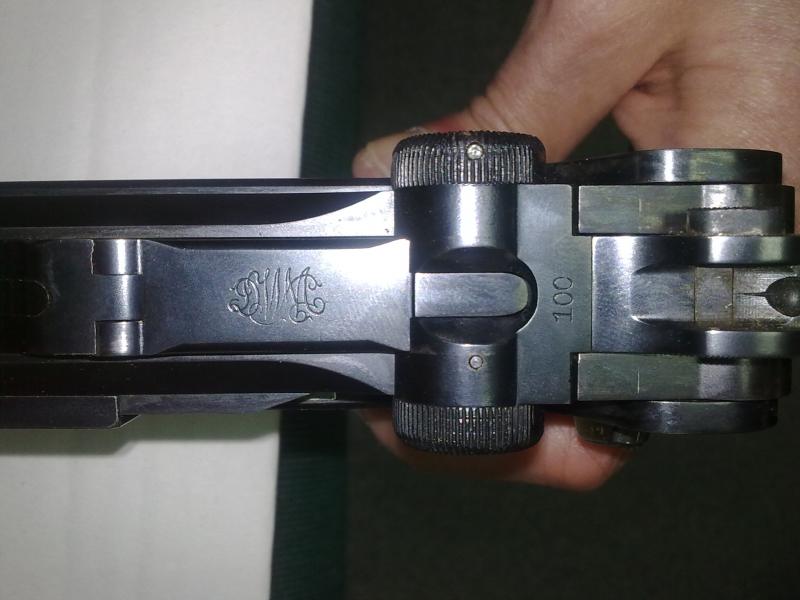

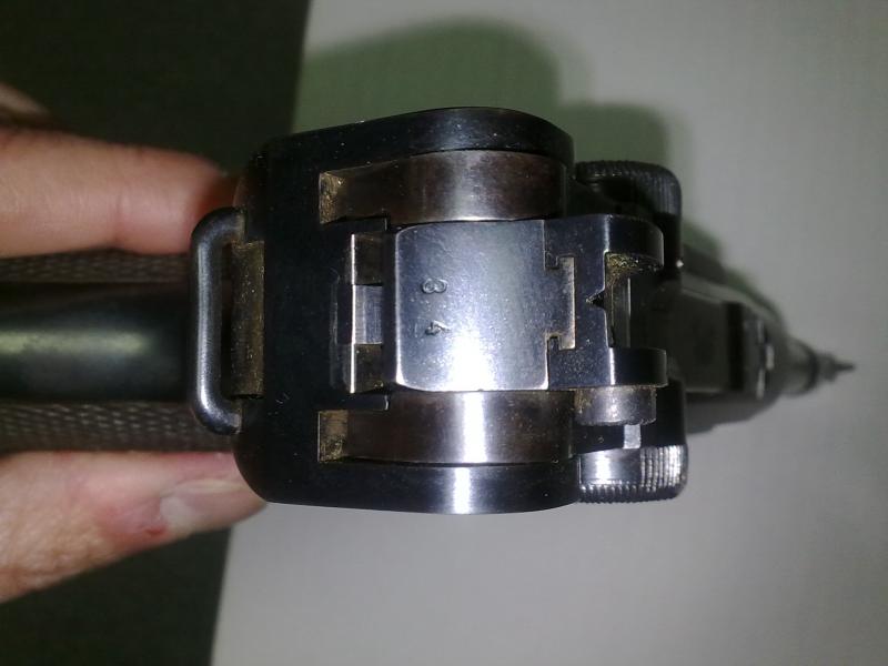

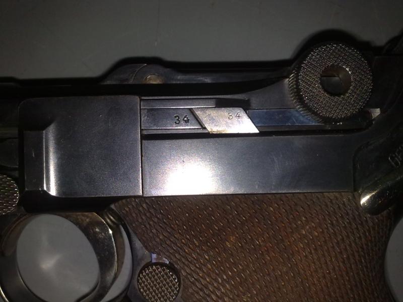

Mensajepor ciquitraque » 24 Ene 2010 21:30
Gracias por tu interes Antonio, ahi van mas fotos del arma. Aparte te puedo decir que tiene un mumero de cuatro cifras que ahora no recuerdo justo donde nace el cañon, por la parte de abajo. Prometo mas fotos que hare con una camara buena y no con el telefono. Gracias otra vez. tomo nota de tu hotmail. saludos.

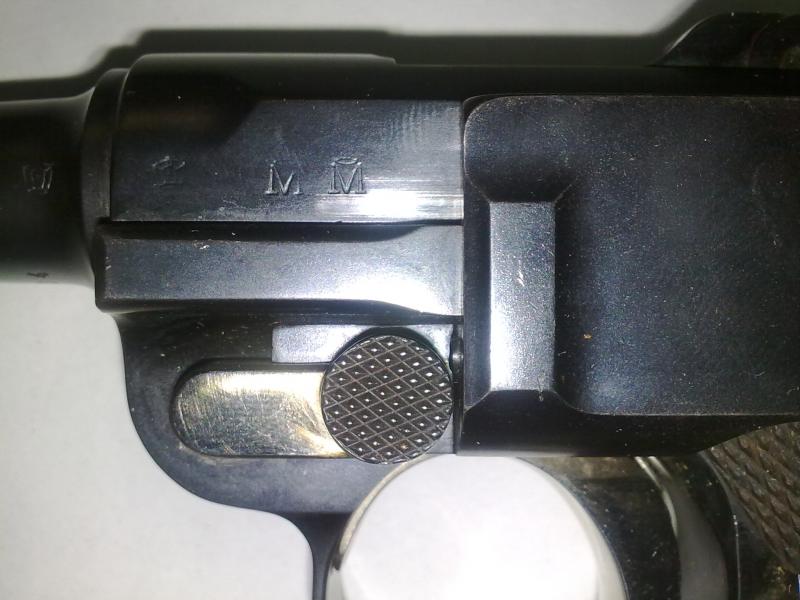

ciquitraque
Mensajes: 36
Re: consulta dwm luger, una mas de los punzonados

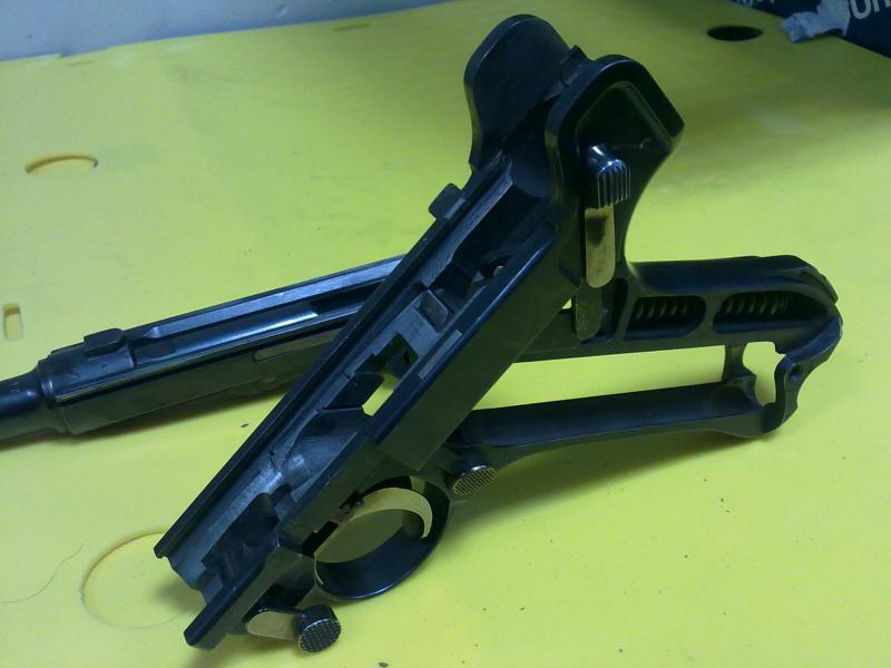

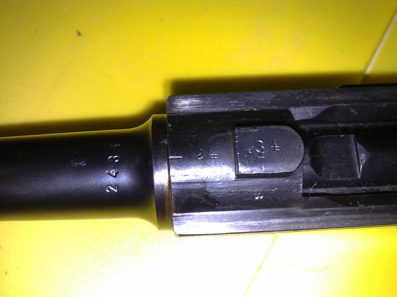

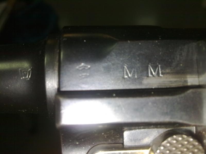

Mensajepor ciquitraque » 24 Ene 2010 21:42
he encontrado una mas que creo que se ve un poco mejor.

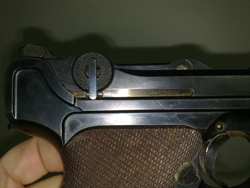

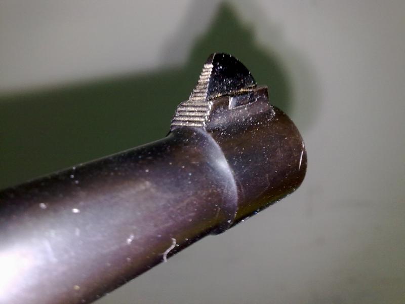

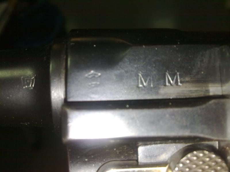

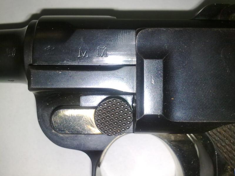

Creo que se trata de un modelo 1906 de Marina al que se ha retirado el seguro de empuñadura y se ha modificado el de palanca. Probablemente el seguro va inclinado hacia el cañón y no al revés como tocaría.
Cañón cortado a 4 pulgadas (debido a las condiciones del Tratado de Versalles) pero con punto de mira normal cuándo lo lógico es que mantuviesen el de Marina que es más alto. El cañón por el contrario parece correcto ya que lleva la corona de la Marina Imperial, pero los tiros irán al séptimo cielo. Está repavonada ya que se han comido las coronas de las M's. Sólo tendría que llevar numeración en el armazón, en el alza y en el extractor. No creo que lleve marcajes de Marina en la empuñadura ya que muchas fueron al mercado comercial.
Lo demás que se lo pregunten al maestro armero que por sus manos pasó el arma en cuestión.
Es un arma curiosa, que ha pasado por dos épocas, la Imperial y la de República de Weimar y que si está bien de precio no hay que hacerle ascos.
Papitu
PD: Igual nuevas fotos me hacen canviar la teoría, pero no hay muchas más.

Perdón, perdón, perdón pero si lleva las M's es que es de la Marina Imperial y no comercial.
Esto de las Lugers es complicado.

ciquitraque
Mensajes: 36
Re: consulta DWM LUGER 9mm
Mensajepor ciquitraque » 03 Feb 2010 22:13
te mando las fotos mas detalladas que me pediste. a ver que te parece a ti... saludos y gracias por tu tiempo.

Quedo a la espera de la teoría de Antonio. La mía ya está lanzada y no me parece descabellada, me descoloca la palanca del rodillo derecho, pero a ver.

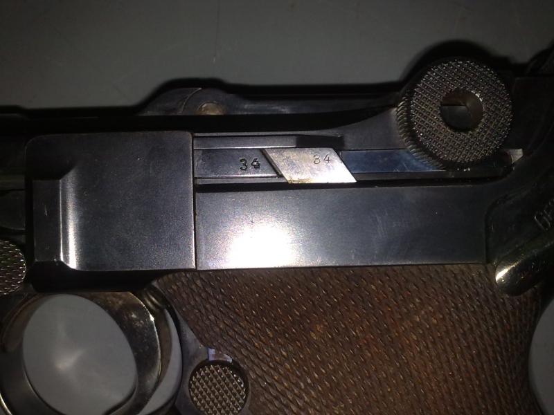

Antonio, yo tambien me estoy haciendo un lio y no se porque me da la impresion de que estamos viendo un "refrito", repito, es solo una impresion, pues haria falta verla directamente o tener fotos detalladas de calidad.
De momento es dificil calificar, aunque el cañon no corresponde con el resto.
Última edición por jlppons el 05 Feb 2010 00:58, editado 1 vez en total.
jlppons
Mensajes: 2887
Registrado: 06 Nov 2006 01:01
Ubicación: Barcelona
Mensajepor jlppons » 05 Feb 2010 00:55
Continuando con el tema opino (y ya esta casi dicho) que es una naval 1904 sin seguro de palanca (fotos en los libros de Henrotin y Michael Reese) y con retenida en el teton derecho modelo transicional (1903/1904 que es diferente a la realizada en el periodo 1900/1903).
Con bastante seguridad se le adiciono despues de la primera guerra un cañon de 4" que se renumero con distintas matrices, pues como se aprecia en la foto que aparece el cañon (parte inferior) y el frontal del armazon, los numeros 2 y los 4 no se parecen en nada.
Desconozco porque no se elevo el punto de mira para mantener la linea de disparo.
Si es necesario continuaremos investigando.
ciquitraque
Mensajes: 36
Mensajepor ciquitraque » 05 Feb 2010 22:13
de nuevo mas fotos. como ya comente soy nuevo me ha costado armarla y desarmarla un riñon, espero que lo sepais apreciar, jeje jeje bueno espero que esta vez os aclare algo.... como siempre gracias de antemano.

ciquitraque
Mensajes: 36

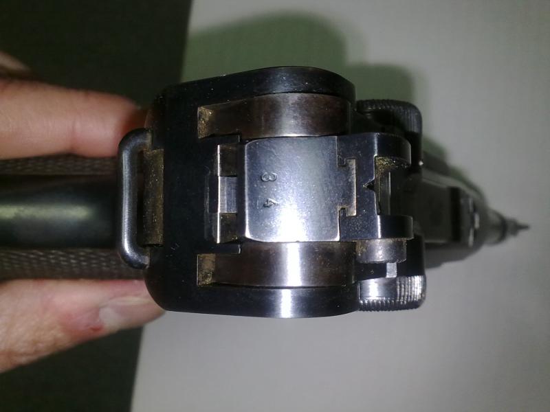

Mensajepor ciquitraque » 05 Feb 2010 22:15
y maaas...
