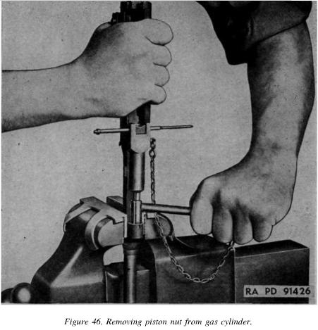

Tobruk te pongo una imagen de la herramienta en concreto.
Sacada de este manual:
http://www.scribd.com/doc/21795333/Tm-Carbines-Caliber-30-m1-m1a1-m2-m3-january-1947
Cómo diablos se quita el pistón de gases del cilindro de gases?, es una pieza con rosca que vista de frente 110

Y esta la forma de uso pag 76 del mismo manual.
Cómo diablos se quita el pistón de gases del cilindro de gases?, es una pieza con rosca que vista de frente 120

No hay de qué Tobruk, si entras en el enlace que te he puesto y lo lees, verás la diferencia de funcionamiento entre el ejército USA y nosotros, en el apartado referente a la toma de gases dice:
(2) El cilindro de gases está integrado en el cañón, o remachado en fábrica. No desmonte el cilindro de gases, si está inservible, envie el arma al almacen de la base para cambiar el conjunto de cañón.
Cómo diablos se quita el pistón de gases del cilindro de gases?, es una pieza con rosca que vista de frente 140

la heramienta en la foto no es de epoca WW2. la que venia con era esa:
Imagen Imagen
lo de desmontar con martillo yo nunca lo aria... :roll:
