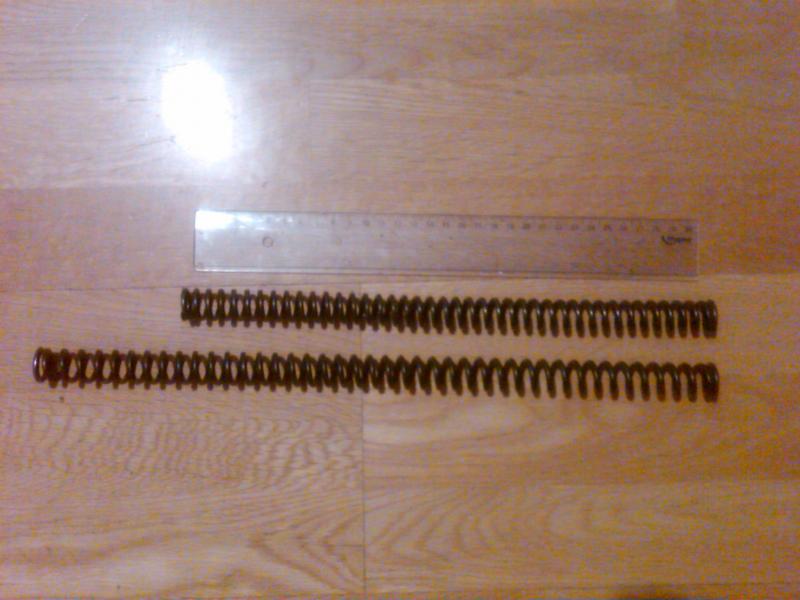

Bueno, pues en la primera foto están en el siguiente orden:
1.- Una regla de 30 cms
2.- El muelle que traía la carabina a potencia legal española. Por lo que comprobé, entre 18 a 20 julios aprox.
3.- El muelle que trae en la caja en una bolsita, osea, el original turco. Como véis, es considerablemente más grande.
Os recuerdo que el que me puso el maestro ingeniero es superior a este, el llamado "bonito".

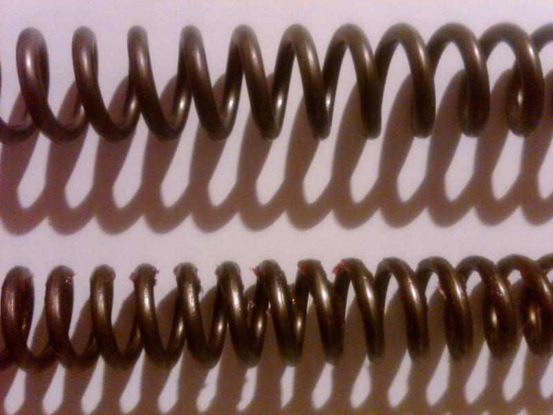

La segunda foto muestra cláramente la diferencia de grosor y calidad de los aceros. El de arriba es el muelle Hatsan. Un acero mucho más pulido, cilíndrico completamente y más grueso. El de abajo no llega a ser cilíndrico del todo, es algo achatado, y la calidad -obviad la grasa-, no parece tan buena a simple vista.
Juzgad vosotros...

El muelle que viene en la caja con la Hatsan mide 21 mm. de diámetro exterior y 3,45 mm. de grosor de espárrago.
Los muelles que se pidieron aparte, creyendo que no venían en la cajas con las carabinas, llegaron sueltos en un paquete de cartón, y miden 21 mm. de diámetro exterior, pero el grosor de espárrago es de 3,54 mm. Una décima de milímetro en un espárrago parece poco en unidad lineal, pero si tenemos en cuenta que en la sección interviene el radio al cuadrado, el aumento puede ser significativo (casi un mm2 más de sección), lo cual puede suponer el incremento de algunos julios.
Se observa además un diferente aspecto en el acerado, aparte de que se distinguen de los que vienen en la bolsa con el sello, porque tienen una espira menos, 43.
Pero aún se puede potenciar algo más la Hatsan 125, ya que las nuevas no traen Top-hat; pero las primeras traían uno muy considerable, de 115 gramos de peso. Esta inercia en la punta del pistón creo que también puede añadir algún julio extra.
En las primeras Hatsan venía un muelle de 3,14 mm. y 44 espiras, y 21,50 mm de diámetro exterior, más un top-hat de 21 mm de longitud fuera del muelle, más dos arandelas de nylón de 3 mm. cada una.
En la segunda remesa, ya con el sistema antivibración, el muelle era de 40 espiras, con un diámetro exterior de 20.50 mm. más un top-hat de 21 mm, más dos arandelas de nylon de 3 mm. cada una; para compensar la diferencia de las cuatro espiras incluian un distanciador metálico de 21 mm.
En la tercera remesa todo era igual, pero habían eliminado el Top-hat, ya que el distanciador era muy generoso y las vibraciones no eran como en las primeras.
Yo me confundí en la segunda remesa y para mantener el top-hat con el muelle potente, eliminé 6 espiras al muelle, con el fin de ganar ese espacio y poder dejar las dos arandelas de nylon. Pero debí hacer mal los calculos porque se puede dejar el Top-hat sin acortar el muelle.
3,14x40=125,6+21+21+3+3=173,6 mm.de compresión máxima del muelle más top-hat, distanciador y arandelas.
43x3,54=152,22+21=173,22 compresión máxima del muelle potente más el top-hat, sin arandelas.
Andamos muy justos, como se ve, pero quizá ese ajuste pueda ganar algunos julios.
Si no engatilla queda la opción de desmotar y rebajar el Top-hat en el torno unos milímetros.
También se puede rebajar 6 u 8 mm. el top-hat si queremos mantener las dos arandelas de nylon.

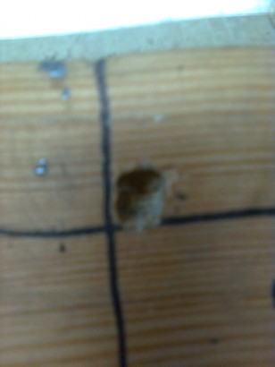

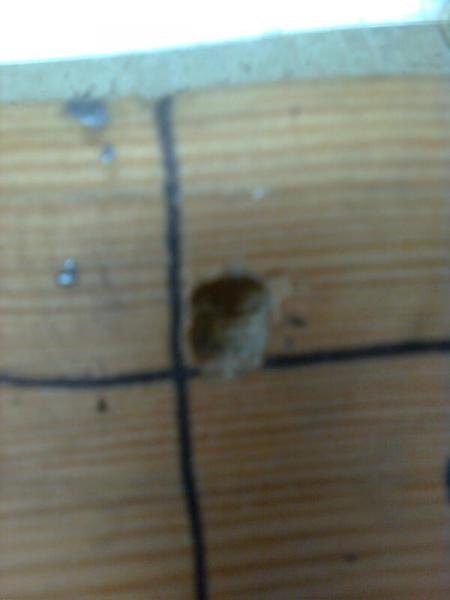

Re: LA HORMIGONERA DE XKRAZOTE
Estas son las fotos, están hechas con el telefono, así que no creo que se vean bien.

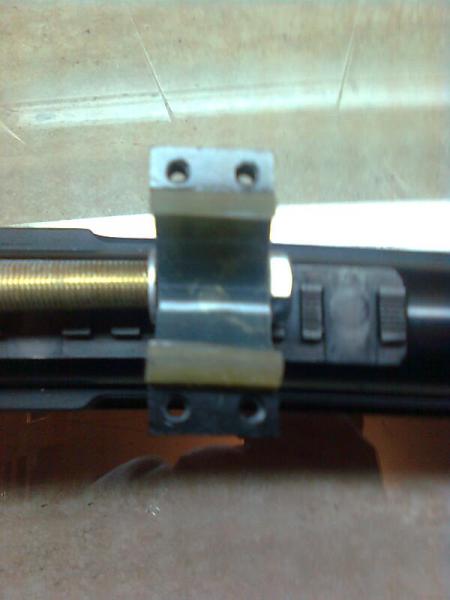

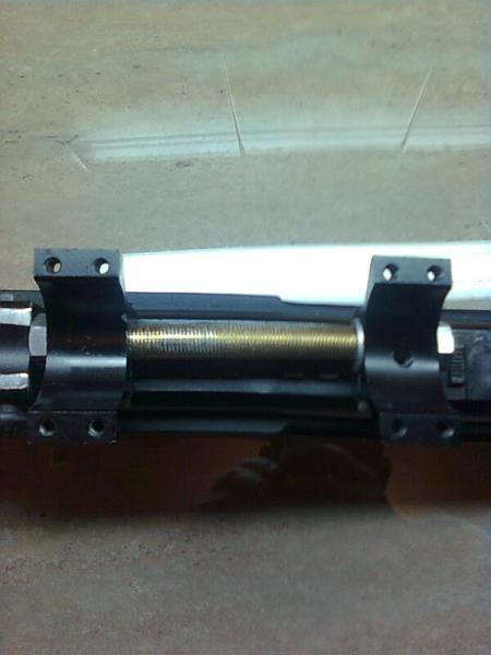

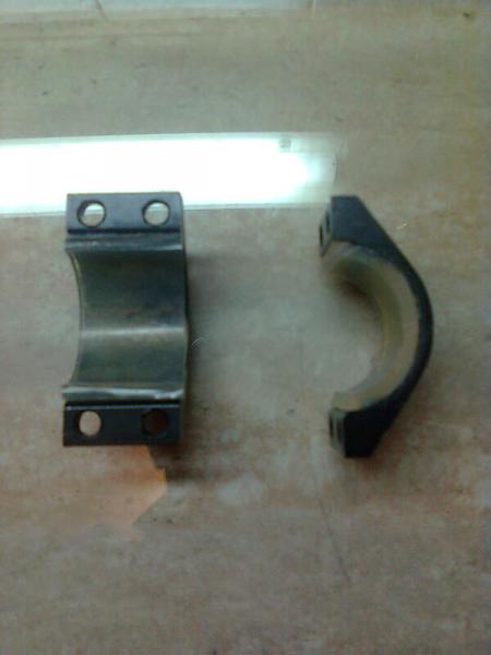

Como has podido ver he montado un soporte de dos piezas, pero convertido en una mediante un espárrago roscado de 12 milímetros. Ahora es monobloque a lo bestia. Además las anillas son de 30 milímetros con lo que tengo margen para montar unas juntas de silicona de 2,5 mm.
En el apriete de las guías como verás he taladrado los agujeros a métrica cuatro y he metido tornillos pasantes de acero inoxidable con arandela y tuerca.
Se trata de asegurarse al máximo de que el soporte no se mueva en absoluto.
Tengo un registro atrás que chequeo con una galga, para comprobar si se ha movido el soporte.
Ahora queda fiarse de la robustez del visor, que en mi caso es antiguo y alemán, aún los chinos no andaban en estas menesteres, creo.
He desmontado algunos visores y los veo robustos, pero el sistema de ajuste de profundidad y deriva no lo veo fiable en los que he desmontado pues consiste en un tornillo que empuja un tubo de aluminio que está vencido hacia arriba y a la derecha, mediante un anillo de goma en una base del tubo.
Yo he disparado unos seis tiros en mi cochera, pero el ruido es infernal; así que no tengo por ahora sitio donde disparar hasta que algún amigo me invite al campo y pueda hacerlo. Tampoco tengo aparatos de medida, por lo tanto no sé nada de julios ni de metros por segundo.
Como me he comprado un torno, y el cañón es desmontable, creo que le haré una rosca y le fijaré un moderador, pero no de esos que venden con trapitos por dentro, sino otro made in dugueslin probado en otros menesteres y suena como un palmadita (no puedo ser más explícito).
