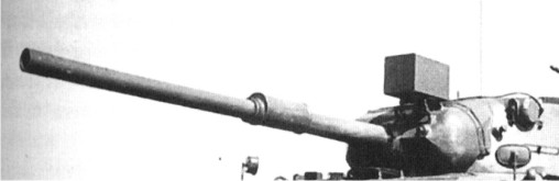

Magnifico ejemplar de carro T.62 S israelita con su cañon Vickers de 105 mm y su reflector original de infrarrojos.

Los carros una vez localizados los posibles blancos, encienden de manera “YA”, sus reflectores con lo que queda el objetivo iluminado y casi cegado, momento que aprovecha el tirador para apuntar y disparar. Son segundos lo que hay de tiempo y a continuación apagado del reflector y cambio de posición.
Esta táctica fue muy empleada en Vietnam, cuando se esperaba un ataque del Vietcong a las posiciones y bases americanas. Se iluminaba los objetivos y sobre él se concentraba toda la potencia de fuego.
Israel con posterioridad a la guerra del 73, aprovechaba los reflectores instalados sobre sus carros M48, M60 y Centurión para iluminar la zona egipcia del Canal de Suez y los pasos estratégicos de los Altos del Golán.
En la actualidad como digo, estos reflectores han quedado obsoletos al emplear medios de visión nocturna mucho más fiables y efectivos y sin el riesgo de ser detectados, a no ser que el contrario disponga también de medios térmicos y pasivos similares con lo que los haces de luz pasiva pueden ser localizados.
